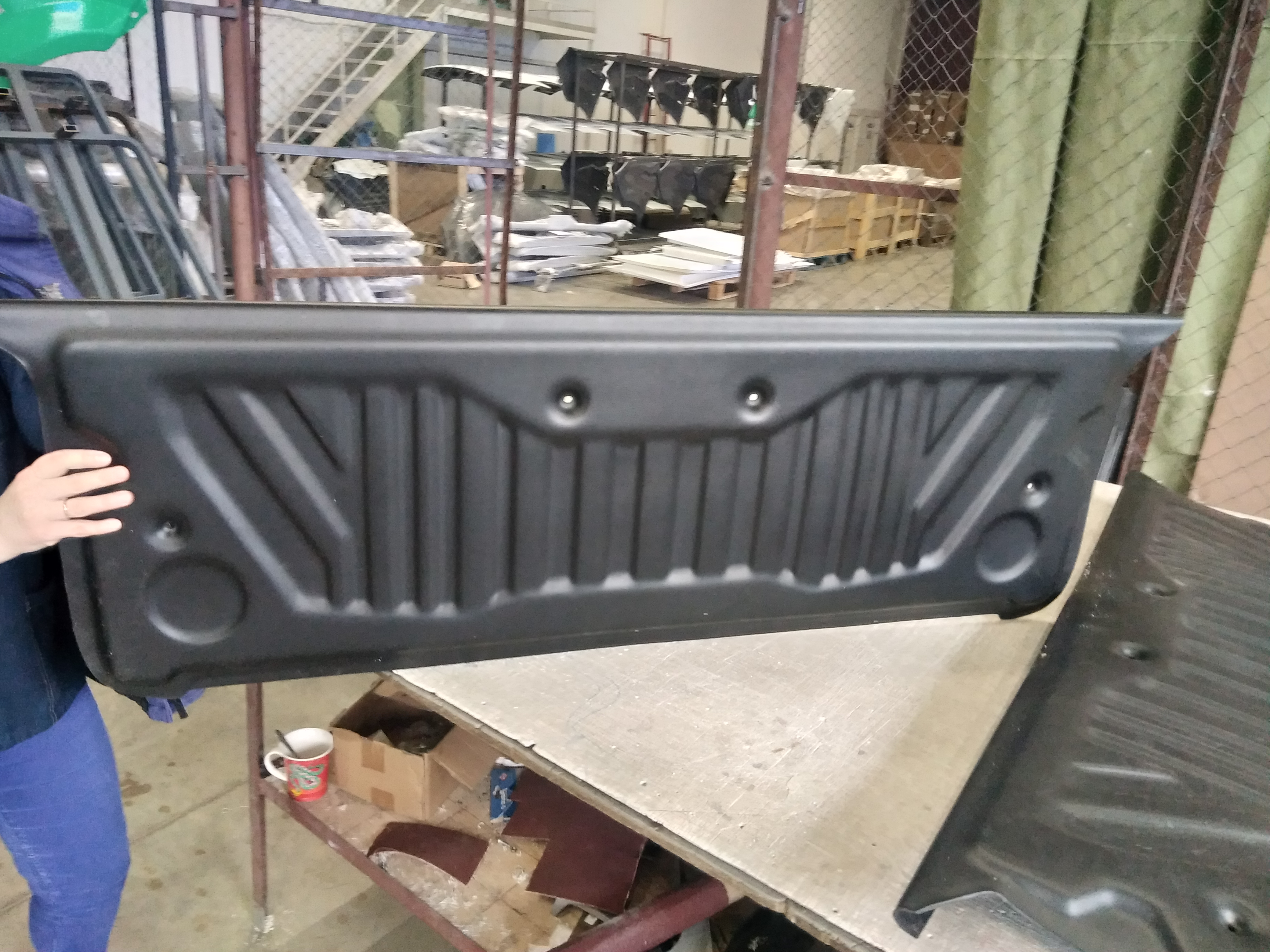

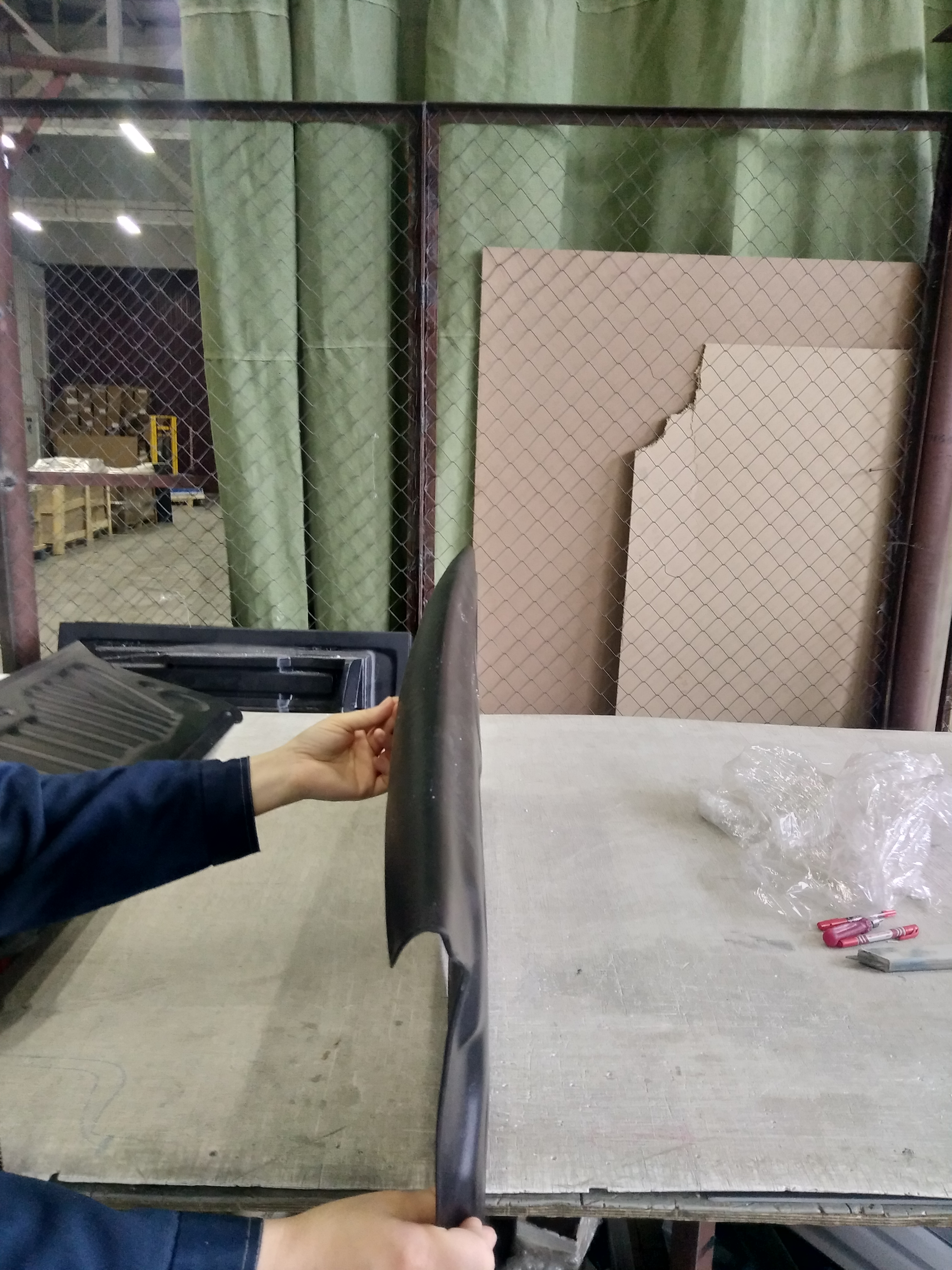

Здравствуйте После вакуумной формовки через какое то время плоская деталь из пнд начинает коробить изгибать получается радиус
Подскажите в чем может быть причина
Усадка почти сутки охлаждали до сьема градусов до 60 материал пнд 6 мм длина изделия 1500 мм

Изделие покажите пожалуйста.
На сколько равномерно на этапе термофиксации прогревается форма и изделие?
Может сквозняки присутствуют?

На фото плохо видно, но показалось, что волны повторяют форму нагревательных ТЭНов. Температуру бы промерить над поверхностью формы.

температура формы около 70 градусов греем лампами кгт 600ват-1000 вт они примерно стоят через 20 0мм друг от друга

с двух сторон греть не получится лист 6мм*2метра*3метра опупееш вынимать темболее уже лист сдеформируется это только одна из деталей пробывал нагреть деталь повторно до 50 грудусов гдето она распрямляется но при охлаждении обратно гнет форма грудусов 60

#15 Сообщение Тигирь » 08 мар 2020, 02:32
