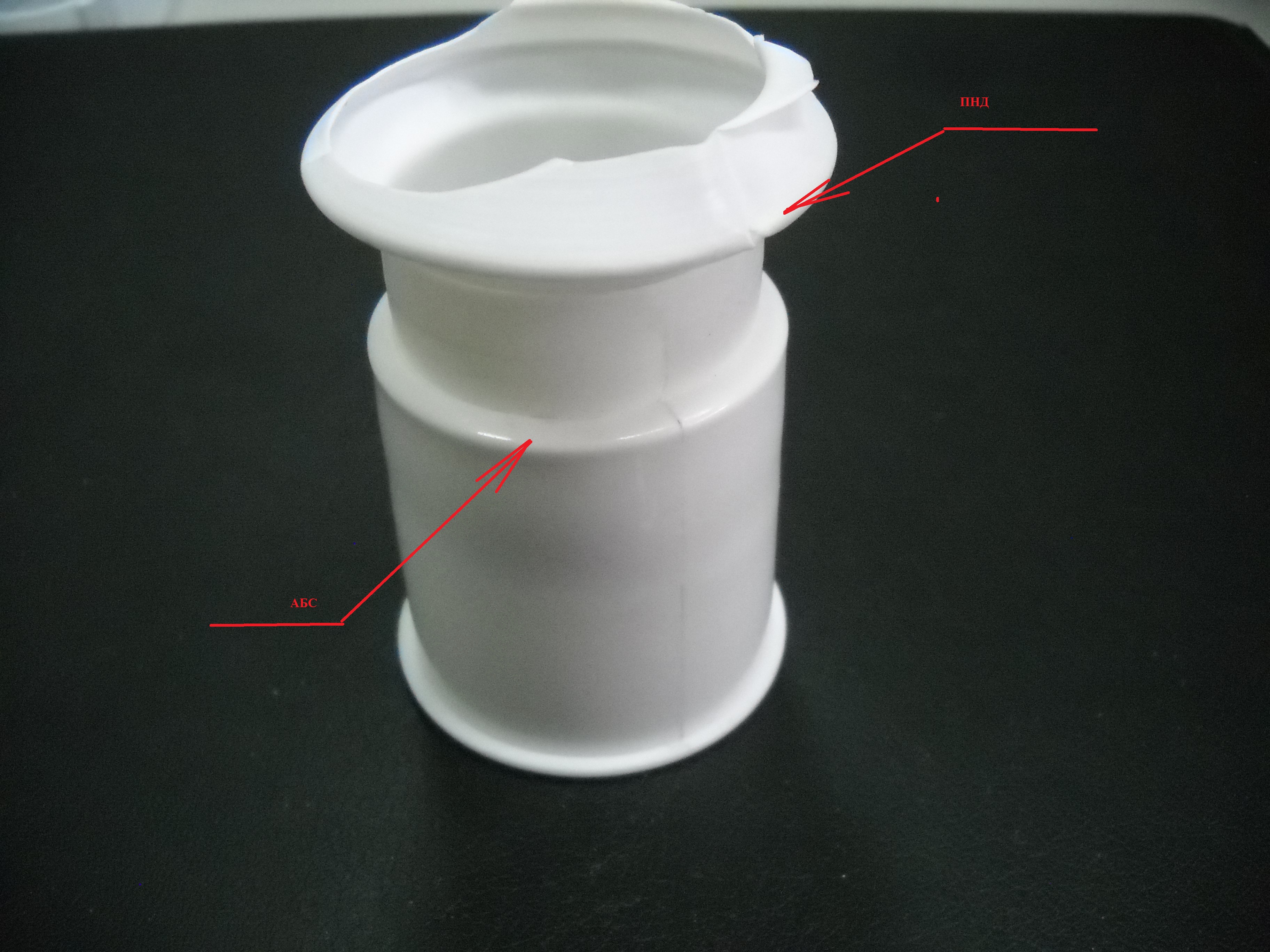

Господа, к нам на производство поступил образец продукции. Велят сделать полный аналог. Проблема состоит в том, что в этом образце СВАРЕНЫ между собой АБС и ПНД (правда ПНД+мел). Я, до недавнего времени, была просто убеждена, что сварить две разные пластмассы в принципе не возможно. Однако, приходится верить глазам своим. Сварка контактная (без прутка)
Вопрос:
Как это вообще произошло? При каких условиях это возможно? Может быть есть какие-либо присадки, позволяющие сварить разные по природе своей пластмассы?

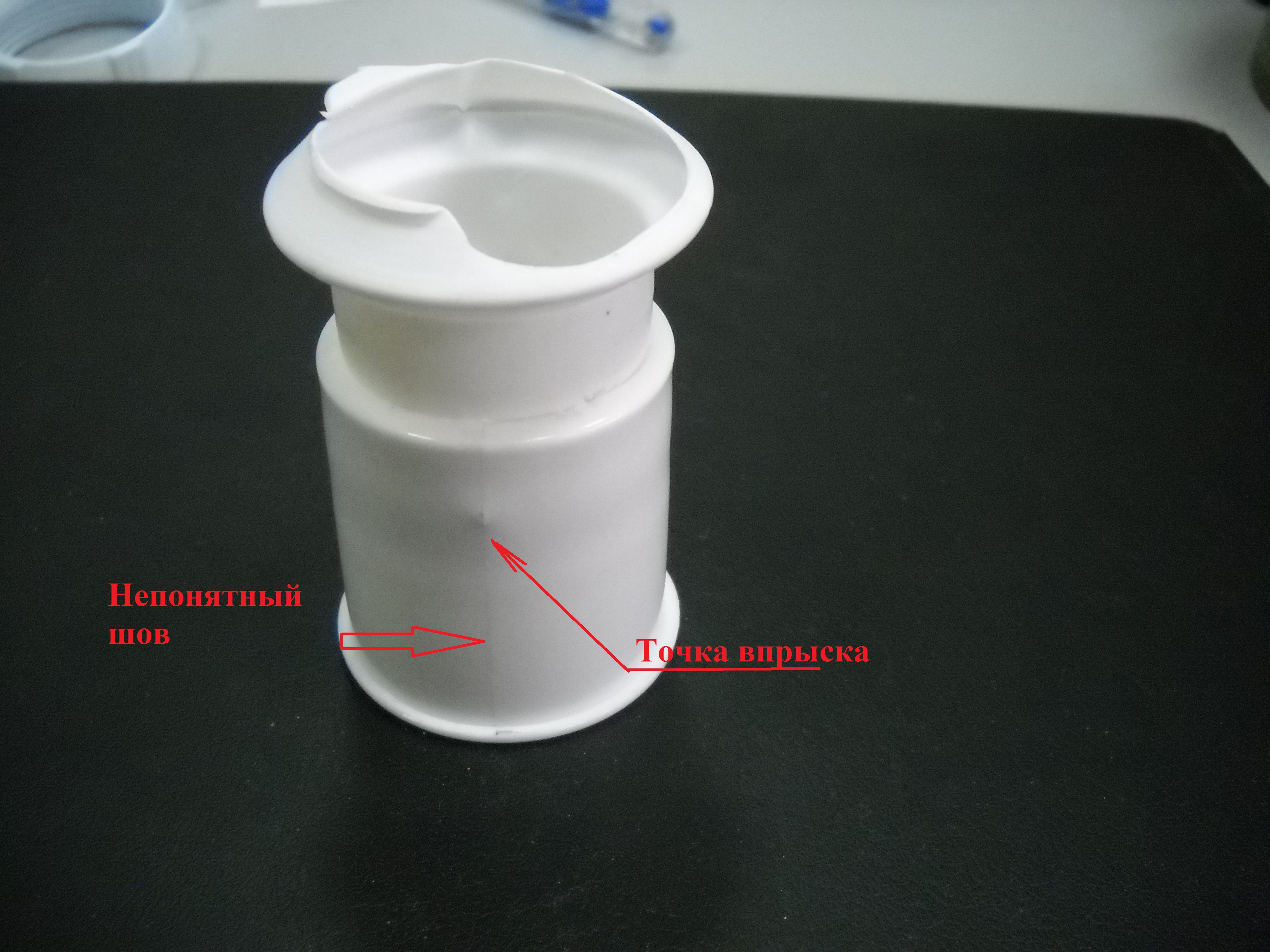

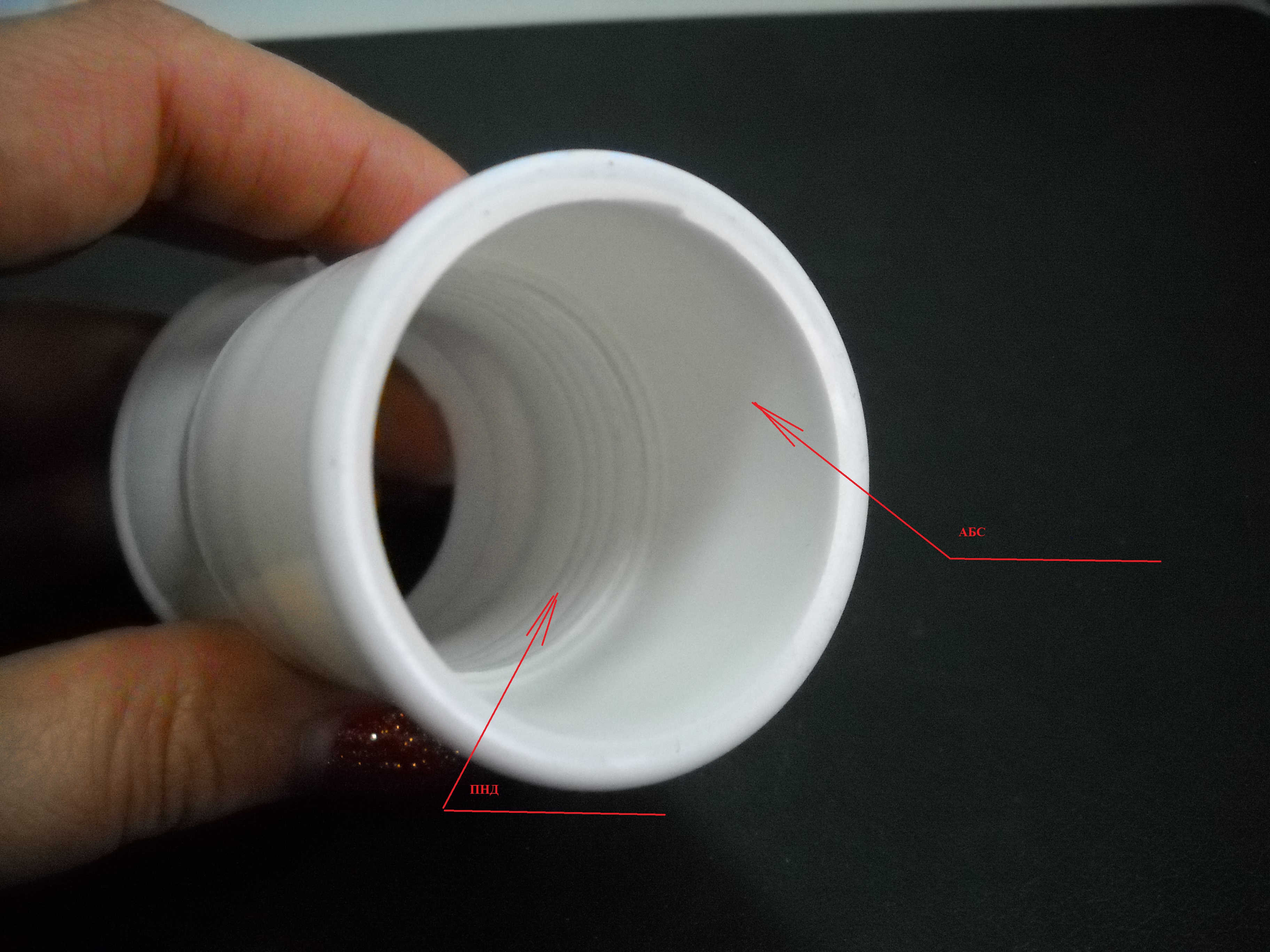

Вот два вида этого соединения. Самое интересное, что сварено, как говорится "намертво". При попытке разорвать, порвалась гофра. :nez-nayu:

Нет. Одна деталь литая, вторая экструзионная. Даже вариант, обливки, не получатся. Так как точка впрыска располагается по "шву" ("шов" видно на фото)

Наталья Александровна писал(а):Нет. Одна деталь литая, вторая экструзионная
воти выходит, что экструзионную используют при дальнейшем литье в качестве закладной.( по фоткам я так вижу - уж больно "гладкие и аккуратные" соединения - я из вообще не вижу - все "облито" как единое целое).

Никакой защелки там нет и в помине. То, что отдаленно можно принять за резьбу (на фото) это коробление ПНД.
Залить экструзионную деталь, как закладную - тоже не получается. Точка впрыска, тогда получается по линии разъема. Логичнее, в таком случае делать ее в другом месте.

а где на фото экструзионная часть и где литьевая.
разрежте ее по вертикали на две части- должно быть что то в месте стыковки.
но это явно не сварка.
а макро фото в месте стыковки мона.
