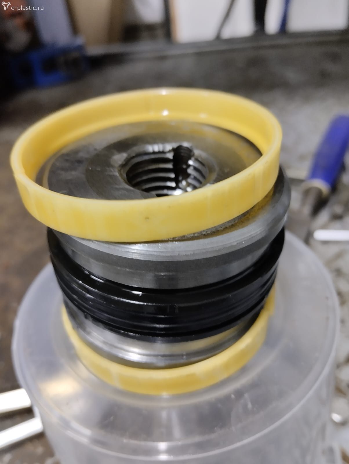

Нужны комплект уплотнений для цилиндров смыкания и выталкивания.

Тип уплотнений, габариты, размеры? Фото есть?Что говорит диллер? По каталогам гуглили? Я понимаю так, машина работает, хотите приобрести до ремонта замены уплотнений? http://www.astroncgroup.ru/tpa-haishu.html

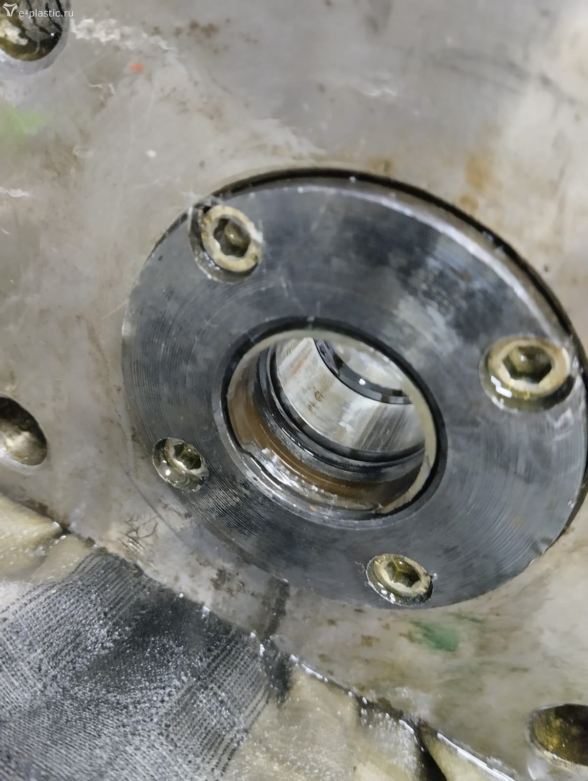

https://disk.yandex.ru/i/t_ef0l5bnuzCOg Требуются размеры посадочных мест. И старые уплотнения. Если не уверены в измерениях привозите. Поршень, фланец штока, старые кольца. Адрес в личке.

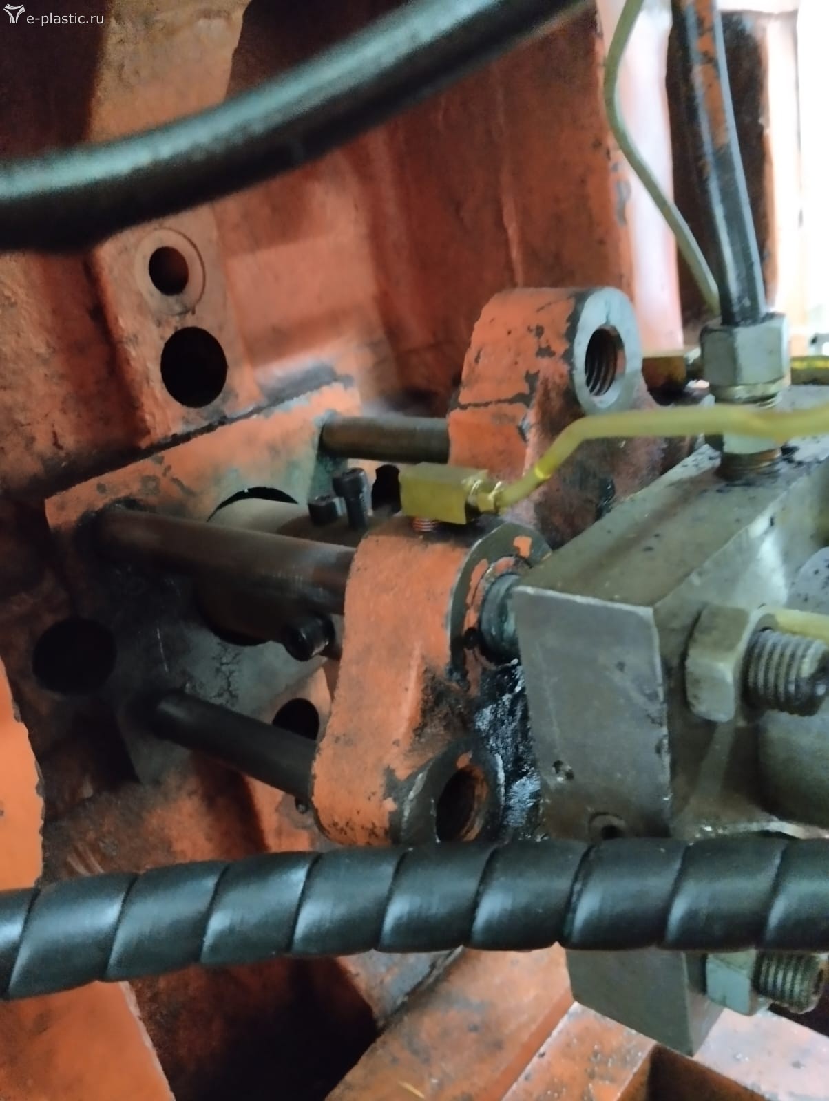

Цилиндр выталкивателя. В плане ремонт.

Сделают вашу копию. Под другой тип уплотнения переделывать поршень. Думаю не дёшево обойдётся копия. Конечно по возможности переделать поршень под стандартное уплотнение гостовское. В разы дешевле будет. Имеется в виду уплотнение. Рассуждение: эти матрёшки сборные появились из за трущихся пар гильза поршень ( сталь по стали). Раньше все знают, чугун по стали и ни каких композитов.

5 элементов в одном уплотнении :du_ma_et: :ps_ih: Будто нельзя было попроще стандартный вариант смастырить, ворчали слесаря. Не, я бы переделал. Посмотри что стоит оригинал экономусовский.

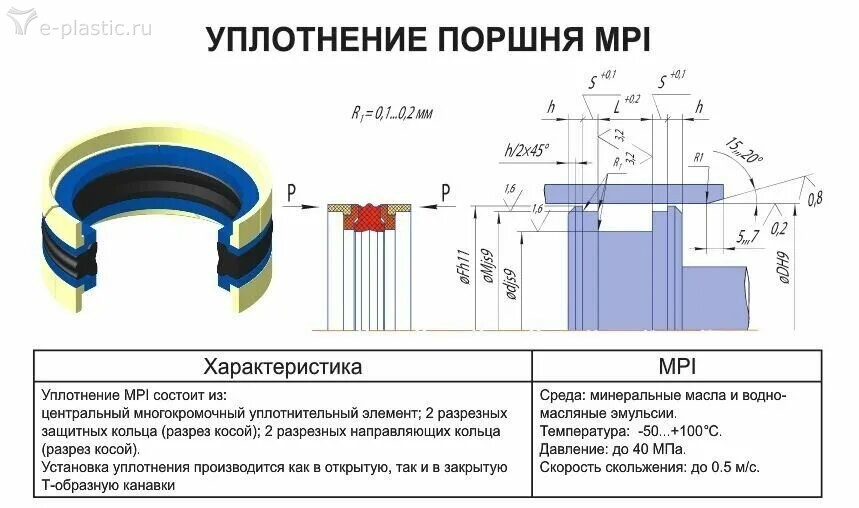

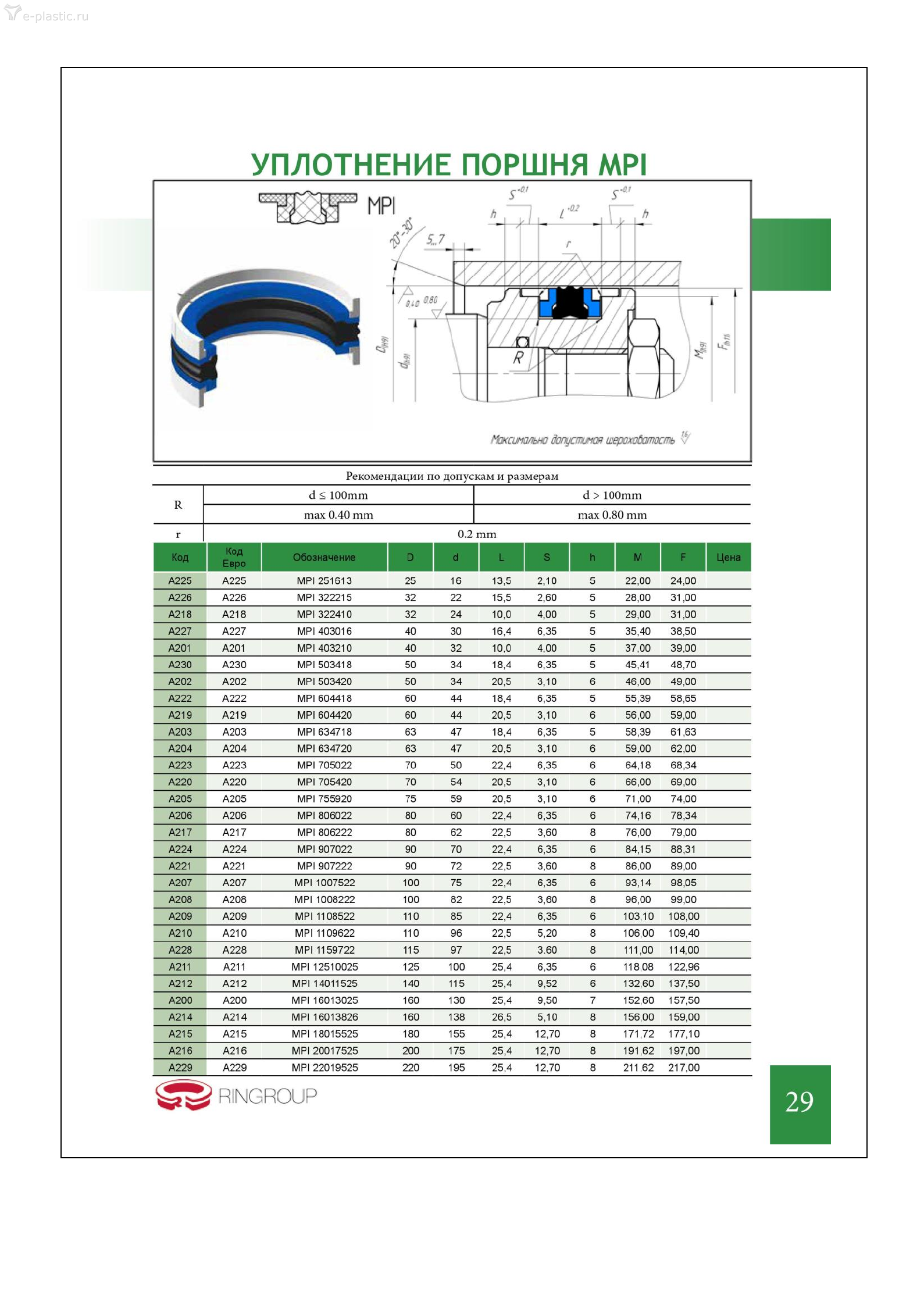

Трудно судить о профиле по фото автора. Похож на профиль MPI и похож на профиль К46. Нужно уплотнение разобрать и разложить обозримо. Тогда понятен будет тип профиля. В интернет магазинах и то и то есть, цены не высокие. Изделия каталожные стандартизованые. Это когда размеры посадочных мест известны. Если нет охоты голову ломать тогда дорогой путь в контору Экономос. Адрес отправлен. И как пример последние ссылочку поищу.

Вот она. Самому интересно помониторить что новенького в технике уплотнений.https://docs.yandex.ru/docs/view?tm=171 ... 26type%3Dt
