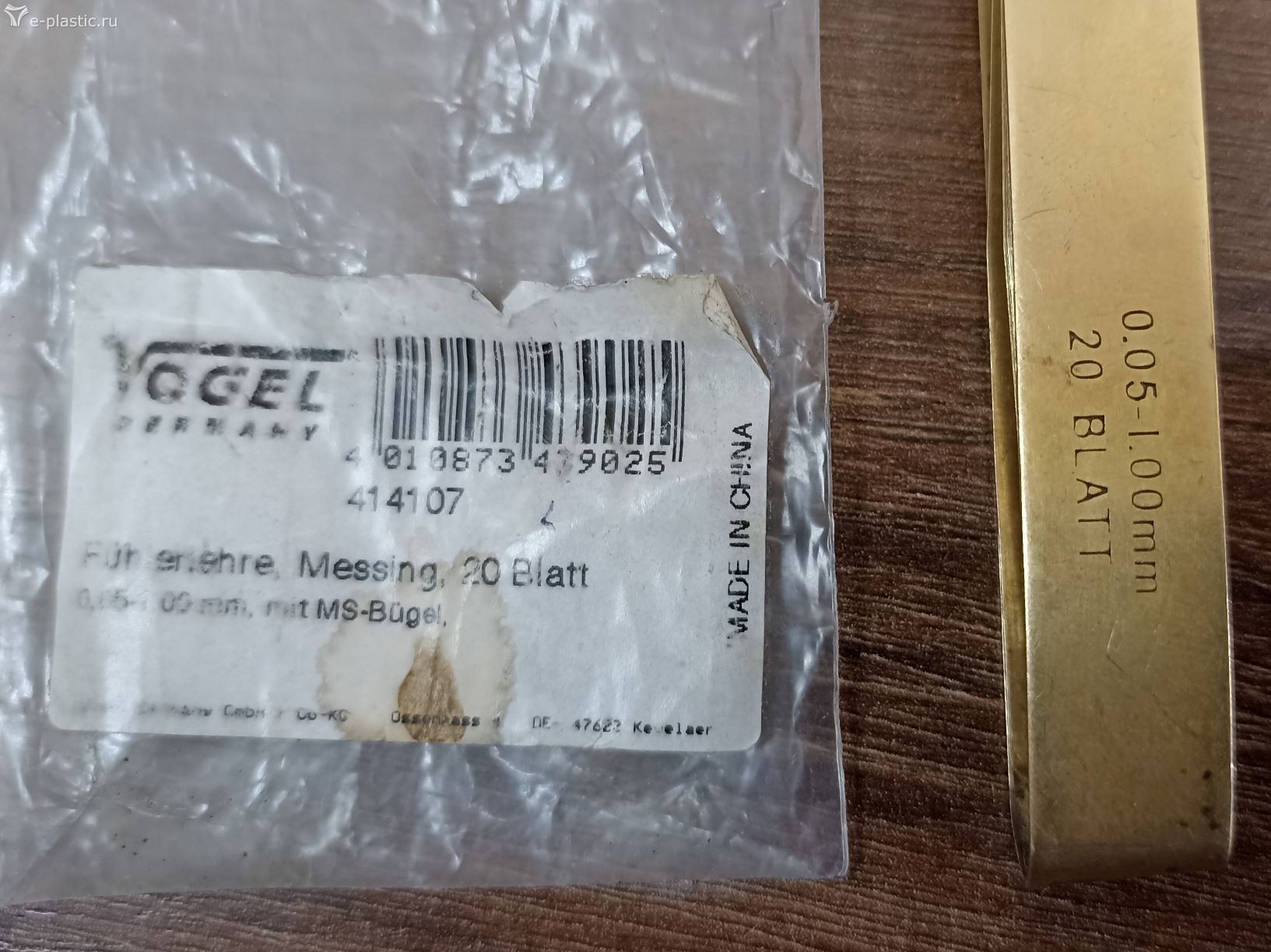

Подскажите пожалуйста, где приобрести набор экструзионных щупов, для калибровки щели , плёночного экструдера, гугл такое ощущение , что вообще не знает о существовании таких щупов ...

Можно заказать через Алиэкспресс из Китая или Озон или Валюерис, найдти их в свободной продаже тяжеловато, бывает иногда можно заказать через инструмент. ру

Извините что вмешиваюсь, такие Vogel щупы используется в автомастерских не говоря уже про инструметальное производство. Скорее всего на каждом углу купить можно. По крайней мере онлайн предложений много . Так к слову.

Вы не много не правы коллега те щупы про которые вы пишите стальные, а должны быть щупы из мягкого материала медь, латунь.

Точно. Стоит же Messingтехнолог54 писал(а): 05 апр 2024, 12:59 Вы не много не правы коллега те щупы про которые вы пишите стальные, а должны быть щупы из мягкого материала медь, латунь.

Эти щупы вроде как должны быть из латуни/бронзы (не важно, из мягкого материала в общем), и вроде как цилиндрической формы ...
Попросту набор калиброванных проволочек

Я думаю, что зазор кольцевого зазора , в голове экструдера, которая имеет круглую форму , точнее будет мерить круглым (цилиндрической формы) щупом , нежели плоским ...
Да и зазор , допустим условно 1,4 мм, это пучок из этих щупов набирать?
Нуу 1мм, и 0,4 мм, и два плоских щупа пхать в круглый зазор ??
или я чего то не понимаю??
Я просто реально не знаю и не видел, как и какими щупами люди выставляют зазор , допустим после разборки и чистки головы ....

При прочтении комментариев выше немного запутался в них. Так все таки на фото - это правильные щупы (из латуни), или неправильные (стальные, покрытые латунью) ? Messing - это же с немецкого латунь.

Ни фига в ваших мясорубках не понимаю, но плоское меряют плоским, круглое круглымssdsergei писал(а): 05 апр 2024, 18:05 Я думаю, что зазор кольцевого зазора , в голове экструдера, которая имеет круглую форму , точнее будет мерить круглым (цилиндрической формы) щупом , нежели плоским ...
Нуу 1мм, и 0,4 мм, и два плоских щупа пхать в круглый зазор ??или я чего то не понимаю??
