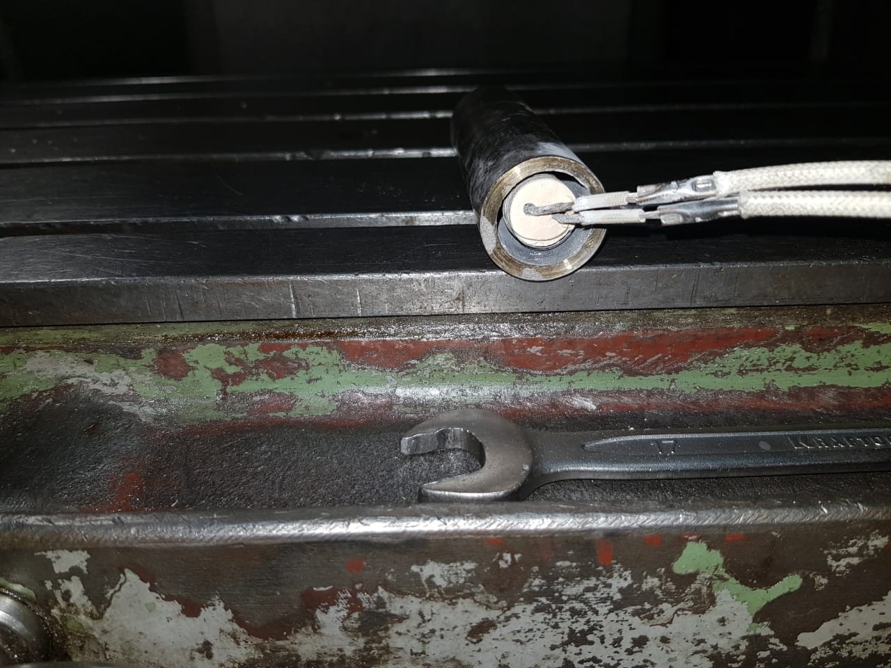

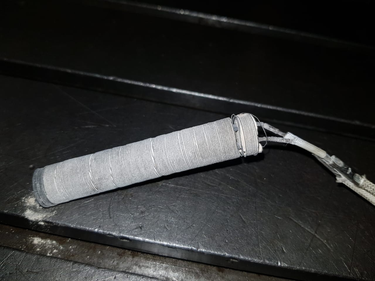

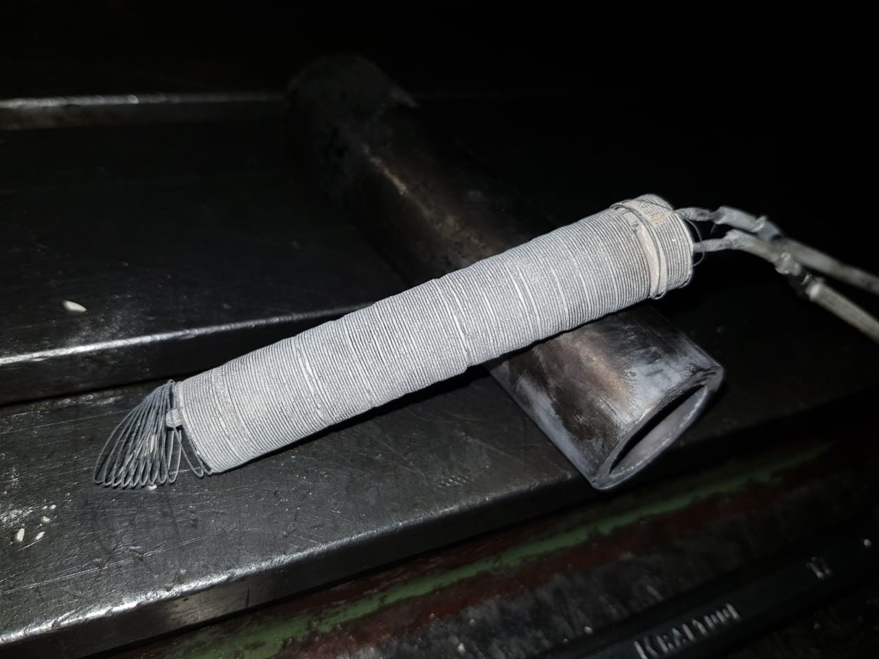

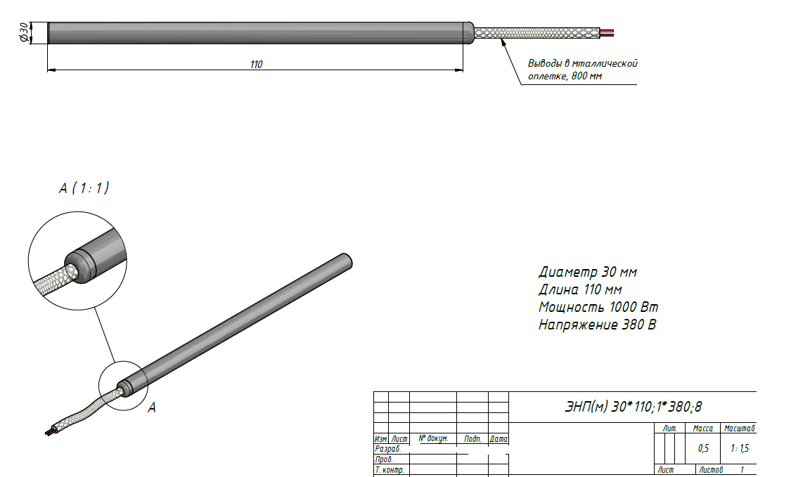

Добрый день, уважаемые форумчане. Нужна Ваша помощь.
Столкнулись с проблемой. Горят ТЭНы на экструдерах.
В этой теме совсем недавно уже поднимался вопрос горящих ТЭНов
viewtopic.php?f=46&t=27022&p=167075&hil ... BD#p167075
и на другом форуме её дубликат
https://www.chipmaker.ru/topic/212997/p ... try4005633
При чём проблема у нас почти идентичная. Так же решили заменить родные ТЭНы на китайских и турецких экструдерах на отечественные и они начали гореть. Только у нас ТЭНы горят от 3-ех разных производителей(!), иногда в течении 3-ех суток(!!!).
Очень хотелось бы узнать как Антон-Ф решил проблемы с ТЭНами, но данный пользователь не заходил уже давно на оба форума.
Подскажите пожалуйста, в чём может быть проблема в ТЭНах? На что надо обращать внимание при приобретении ТЭНов? Не думали мы, что ТЭНы могут Настолько активно сгорать.
Может проблема в нашей электронике?
У нас параллельно подключенные ТЭНы. Две фазы. 380В.
Прикладываю фото сгоревших ТЭНов и чертеж.
Заранее спасибо за советы и рекомендации.

ТЭН обычно перегорает, когда фактические параметры в сети, превышают номинальные ТЭНа.
поставьте ТЭН с 10-15% запасом по мощности.

Действительно, параметров, влияющих на срок службы ТЭН, довольно много.
1. Проверьте зазор в горячем состоянии. В холодном состоянии ТЭН может "болтаться" в гнезде, в горячем - не должен!
2. "Овальности" быть не должно.
3. Проверьте изменение напряжения на ТЭН при работе оборудования - изменения должны быть менее 5%.
4. Измерьте токовыми клещами (желательно, классом повыше) ток через "родной" нагретый ТЭН. Запишите. На корпусе ТЭН принято указывать по крайней мере номинальные мощность ( в кВт)и напряжение (в Вольтах).
5. При заказе новых указывать мощность, не превышающую "родную".
6. При заказе можно указать завышенное номинальное напряжение, при котором работает ТЭН. Например, вместо "380 В" указать "400 В" или "415 В". Это приведёт к небольшому снижению мощности ТЭН, а также тепловой нагрузки. Срок службы должен увеличиться. При расчёте мощность нагревателей обычно берут с большим запасом для сокращения времени выхода на рабочий режим.
7. Все три конторы могут пользоваться услугами одного цеха по изготовлению (и даже одного намотчика)... Навыки этого намотчика также сильно влияют на срок службы. Например, нагреватель перегорает, как правило, в местах излома провода (сгибания с маленьким радиусом изгиба).
Сразу всё не вспомню...
Схему управления ТЭНами приложите, пожалуйста.

Проблема в том, что нас как раз таки обвиняют в том, что мы молотком их били...
А ещё то, что мы до 800 градусов полимер греем... Поэтому ТЭНы и горят.
То что битые ТЭНы - это только те которые мы хотели разобрать(как собственно на фото выше, остальные целехонькие), а температуры у нас далеко не такие - не верят.
Вопрос вдогонку к установке ТЭНов в форму, до каких температур ТЭН обычно нагревается при работе в экструдере?
