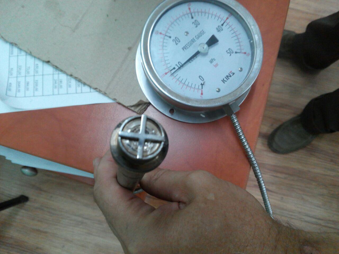

Доброго времени суток - кто может подсказать как решить след проблему.

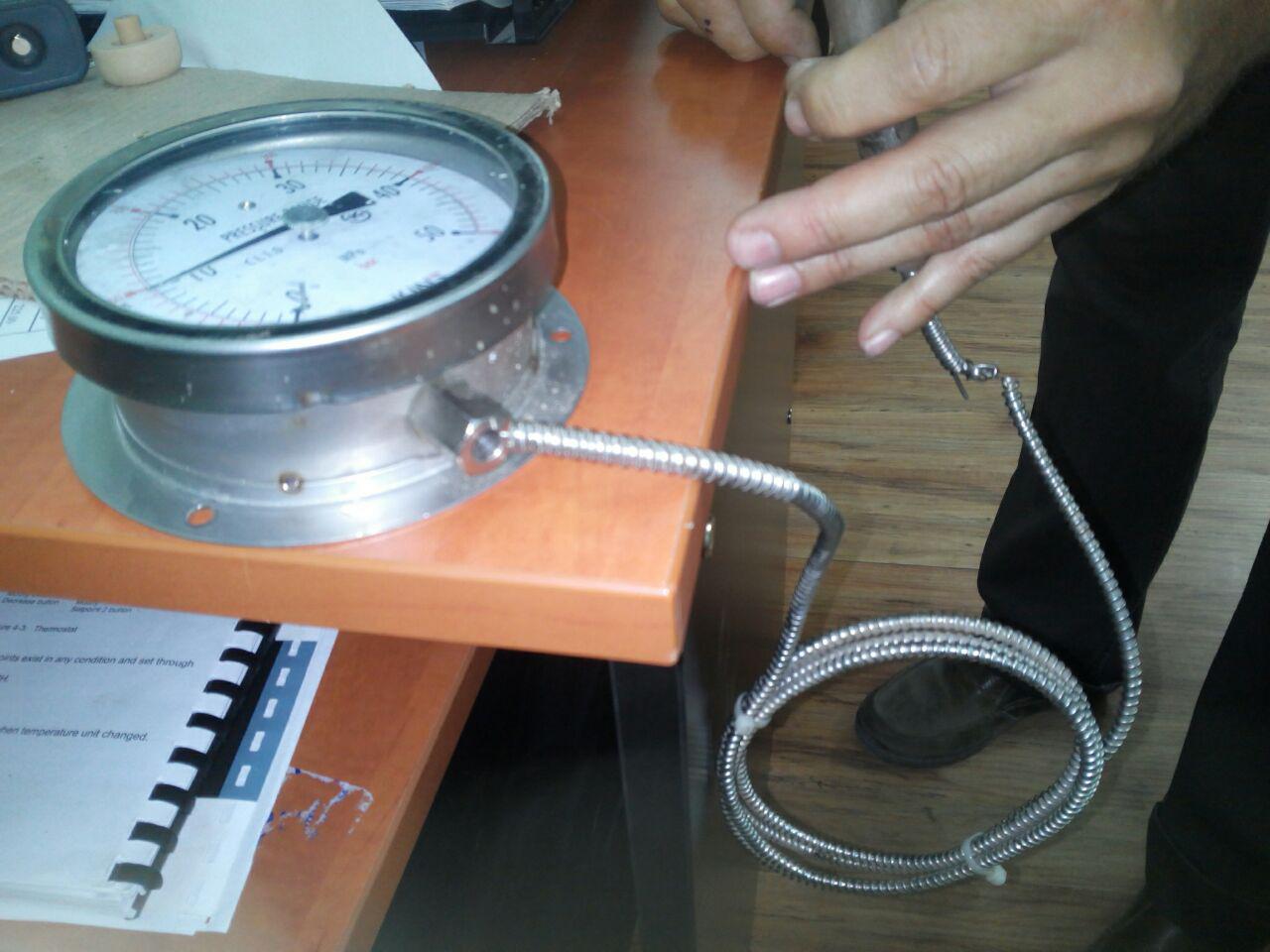

На нашем корейце Myung-IL сломался манометр с датчиком давления расплава. Зверорукие рабочие конечно тоже приложили к этому руки...
Марка его непонятна - искал отдельно не нашел. Обратился к корейцам - жестоко зарядили цену.
Начал искать аналоги - появился вопрос с размерами самого датчика и его монтажом ...
Есть ли производители, которые могут размеры под заказ сделать (или имеют серийны размеры те же?)

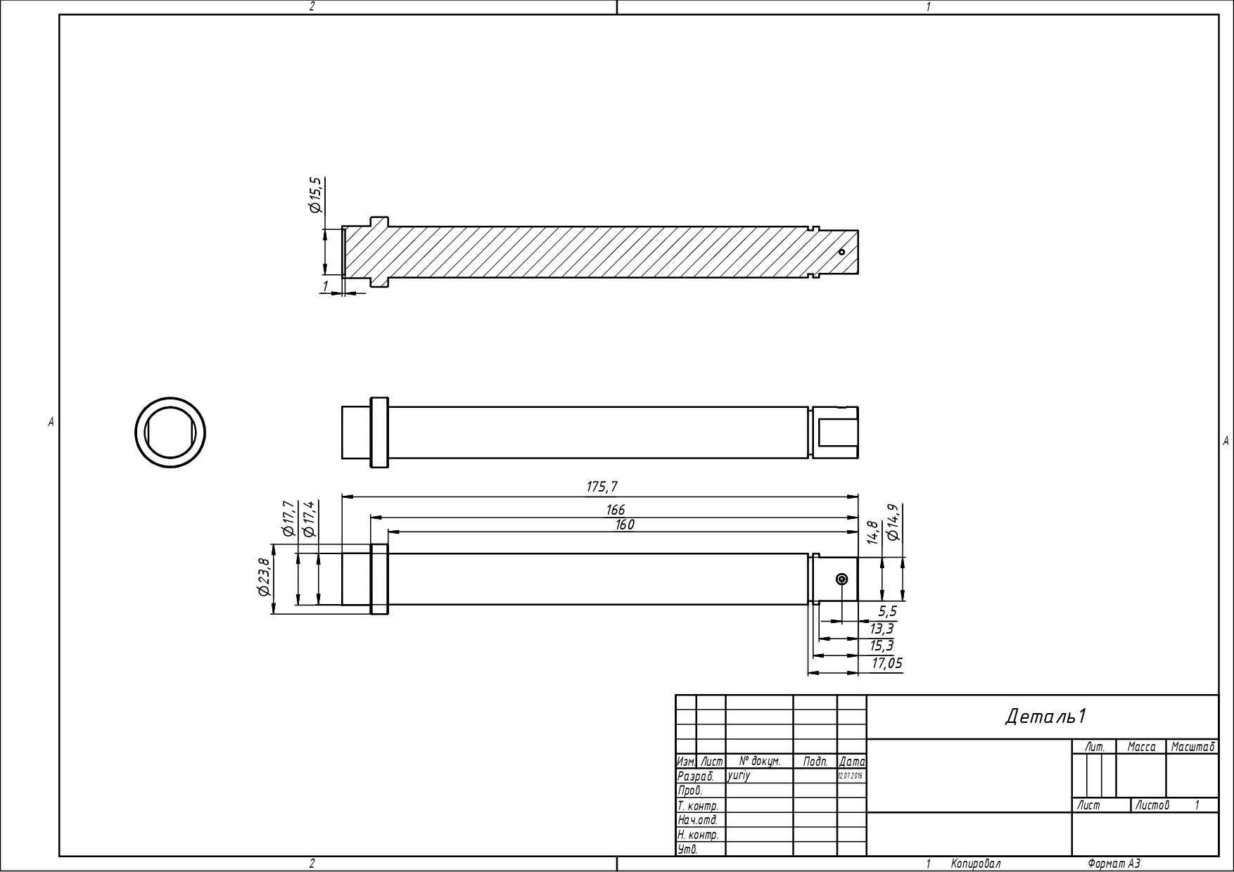

Собственно чертеж - это сам датчик расплава

Да уж, неприятная проблема. года 4 назад у меня такая же была. если трубку чуть перегнуть-пережать, то манометр выходит из строя. я тогда никакого аналога не искал,сразу заказал у корейцев. на сколько я помню цена вопроса - 400 долларов

они просят теперь 520$
похожее нашел в Китае за 220 ... правда размеры посадочные другие ... возьмем поменьше, затем сверху что-то типа "гильзы" выточим

https://m.aliexpress.com/item/326773601 ... y#autostayHazard писал(а):они просят теперь 520$
Возьмите электронный ...

Обычно манометр ставится в адаптере и измеряет давление расплава.

электронные быстро из строя выходят. Лучше механический, по собственному опыту говорю
