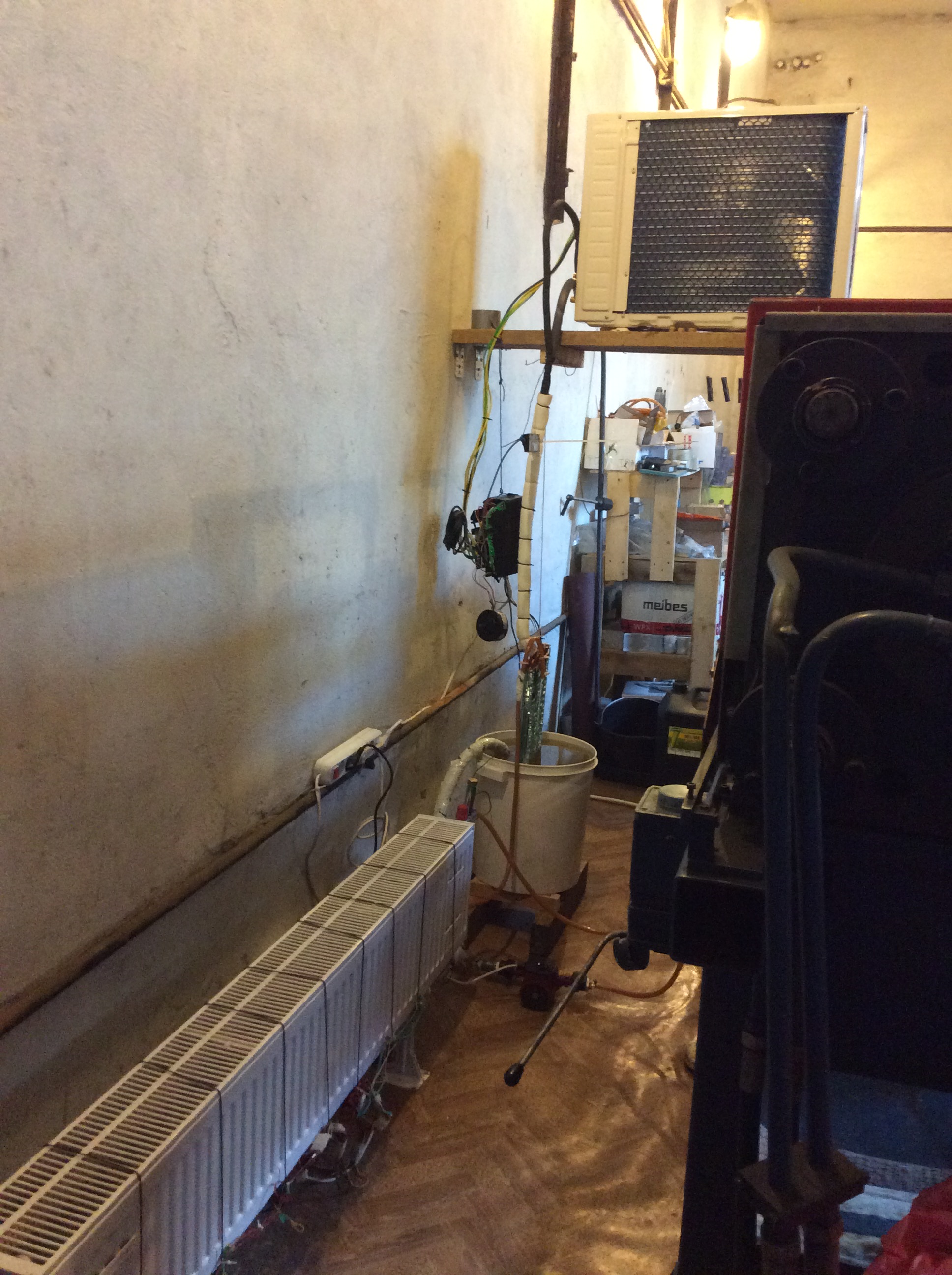

Всем привет!
Имеем Kuasy 170/55. 1985 г.в. В нашем помещении нет технической воды. Естественно встал вопрос охлаждения масла (формы водой пока не охлаждаем, они дюралевые и обходимся воздушным охлаждением).

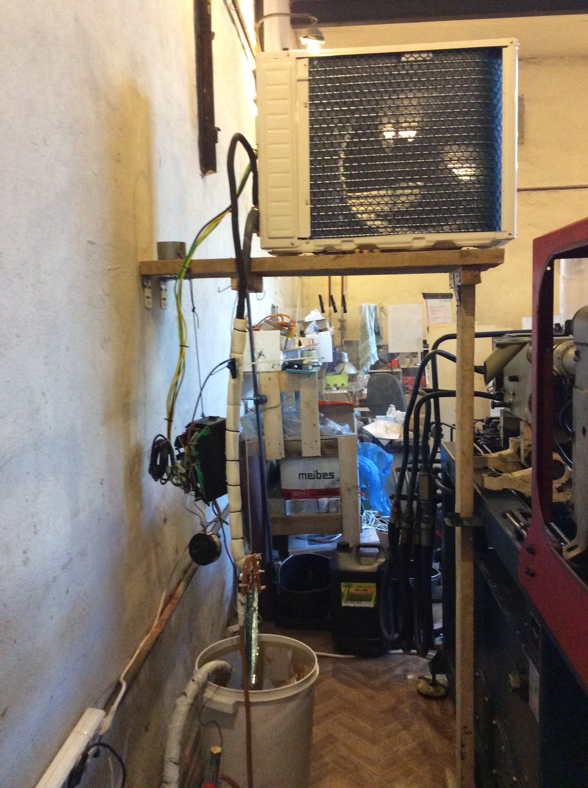

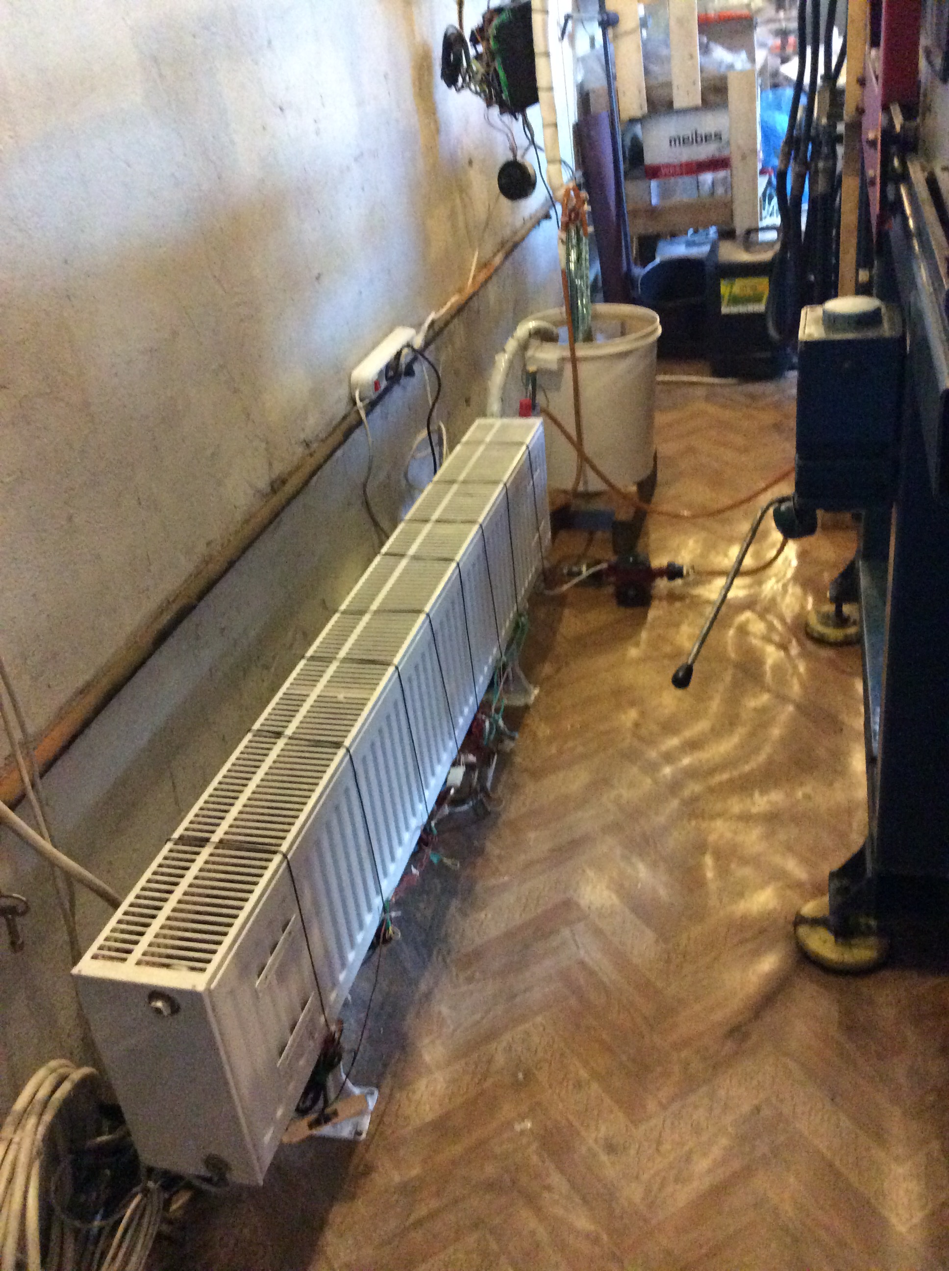

1-й этап: Взяли комнатную батарею, циркуляционный насос, и много вентиляторов от компьютера. Получили мини-градирню. В итоге удалось удержать температуру масла на уровне 45 градусов. Вроде паспортная температура, но поскольку станок старый, именно на 45 градусах начинаются разные проблемы гидравлики, главная из которых - сильно тормозится набор дозы, а то и вовсе останавливается.

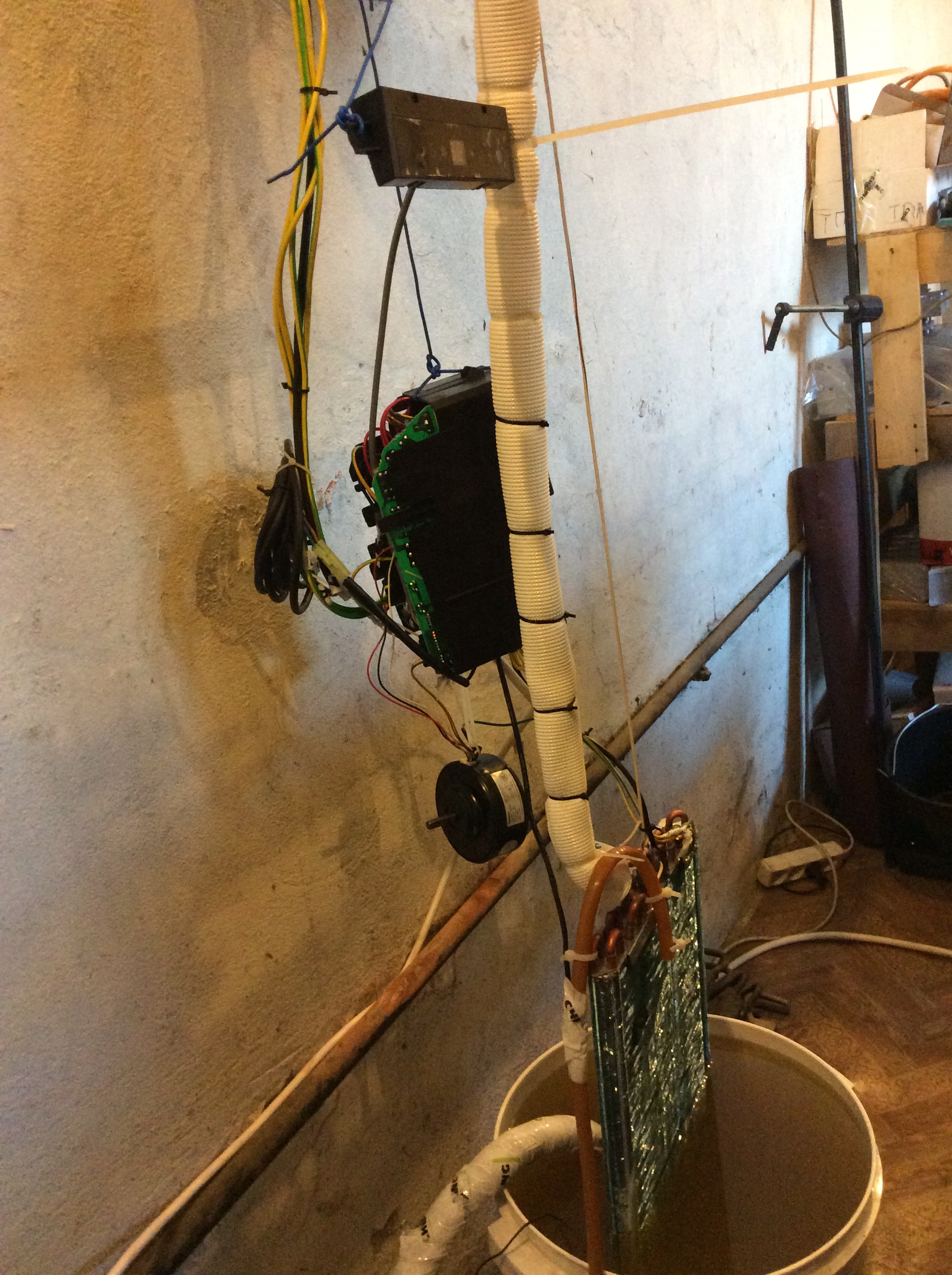

2-й этап: У меня дома завалялась бытовая сплит-система (3,2 кВт по холоду). Решили ее добавить к нашей системе охлаждения :) Разобрали внутренний блок, достав из него все. Основное - испаритель.
Его необходимо погрузить в бак с водой, который одновременно является расширительным баком гидросистемы и он же - накопительная емкость. Взяли первый попавшийся на глаза - он охватывает только 60% высоты испарителя. В идеале нужен плоский бак на всю высоту испарителя, это повысит производительность системы на 30-40%, по моим оценкам.
Далее запустили сплит-систему. Оказалось, что нужно даже мотор вентилятора оставить, иначе в ошибку выпадает. И в итоге получили 2-х ступенчатую систему охлаждения воды.
Насос качает холодную воду в радиатор масляного бака, далее в батарею, затем в бак охлаждения.
Температура воды в баке на дне 15-16 градусов. Температура масла удерживается на уровне 36-38 градусов. Работаем, правда, на системном давлении 10МПа. Цикл 30 с. Основное время (10 с) выдержка 6МПа. Я думаю, что если сделать грамотный бак для испарителя (по сути эта конструкция есть теплообменник), то можно обеспечить охлаждение масла при любых режимах работы станка.
Заодно решили проблему отопления помещения. Раньше было 14-16 градусов. Теперь внешний блок кондиционера гоняет теплый воздух и температура стала 20 градусов.
Предвидя комментарии из серии "нехрен колхозить, купите чиллер", привожу примерную смету:
1. Батарея б/у - 1000 руб.
2. Насос новый - 3000 руб.
3. Вентиляторы - условно бесплатно.
4. Сплит-система аналогичная нашей сейчас стоит 15000 руб.
5. Фитинги/шланги примерно 2000 руб.
Итого: 21000 руб.
Если мне кто-то сейчас предложит рабочий чиллер за эту сумму - куплю не глядя.

Кстати, забыл еще добавить. В водяном радиаторе Kuasy стояли хитрые штуцеры с поворотом на 90 градусов. Я их решил убрать... не знаю, хорошо это или плохо. Но. Резьба там, как мне сначала показалось - 3/8 дюйма. Но это не так. Она меньше чуть-чуть. Но шаг резьбы идентичен трубной 3/8. Прошлись трубным метчиком и вкрутили обычные трубные штуцеры. Это если у кого-то эта резьба испортилась уже, то можно ее донарезать до 3/8..
