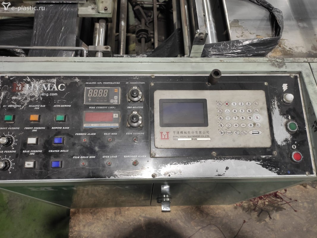

Добрый день! Проблема в следующем, поменяли на HYMAC HPR-34CL сервоприводы, стояли TECO JSDA-20A, поменяли на JSDAP-20A,
теперь не можем настроить, просто скачать файл параметров с JSDA-20A и закинуть на JSDAP-20A не получается, так как модели чуть отличаются,
вручную тоже не получается, немного параметры разнятся. Может у кого есть параметры для данных сервоприводов под эту машинку?
Или может кто-то может помочь с настройкой?

Новый сервопривод
Старый сервопривод
Модель машины

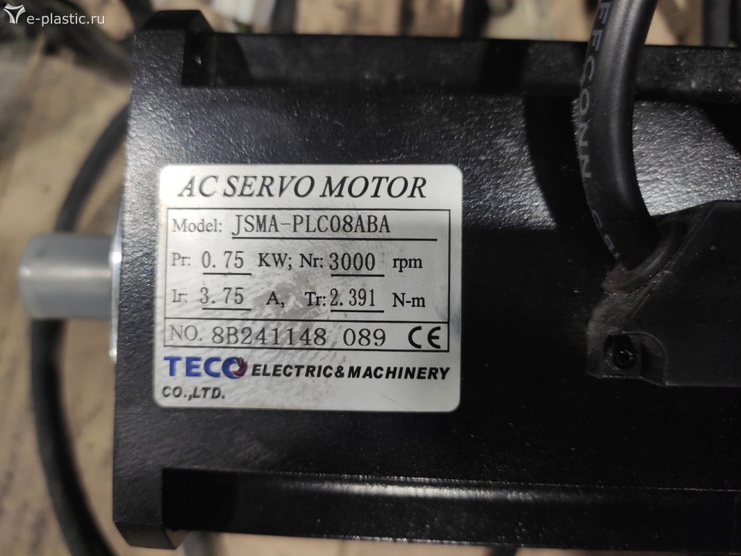

Доброго дня!
Пока что, сильнее всего смущает то, что стоял блок с выходом 0-230V, а Вы хотите пристроить с выходом 0-120V.
Или Вы вместе с мотором меняли?

agent_serg писал(а): 21 июл 2024, 22:32 Доброго дня!
Добрый день. Моторы такие взяли:
