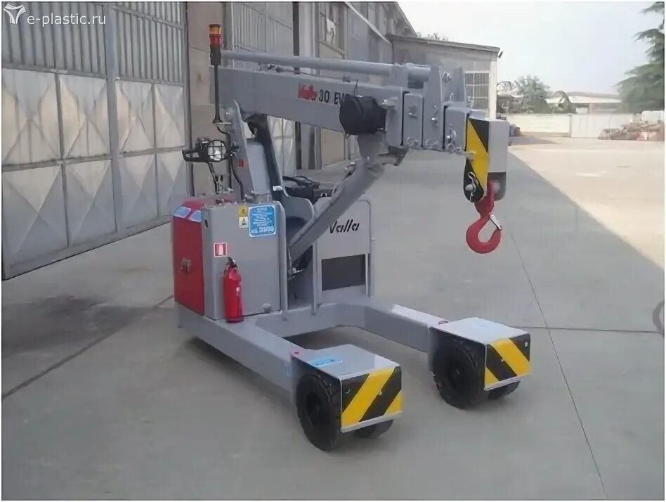

Коллеги, подскажите по поводу крана.
Исходные данные: цех с 2-4 ТПА 120-300 тонн. Необходимо устанавливать на ТПА формы весом 70 - 800 кг. Кран-балки нет. Наладчик работает один. Ряд ТПА расположен торцами к стене, пультами друг к другу. Какой вариант самый приемлемый? Сам рассматриваю следующие:
1) мобильный козловой кран на 1т. Типа такого (не реклама):
Данный вариант наблюдал множество раз, вроде удобный... НО есть сомнения что 1 человек сможет нормально его подкатить/откатить. Работа вдвоем к сожалению не рассматривается, т.к. частенько все смена может состоять только из наладчика и литейщицы (девушки). У кого есть опыт - реально ли его катать в одиночку с формой под тонну и не убрать в машину или стену :-) ? Второй вопрос - что взять на такую грузоподъемность: эл. тельфер или цепную таль?
2) установка погрузчиком. На мой взгляд больше подходит для ТПА расположенных вдоль стены. В моем случае придется сильно увеличивать расстояние между ТПА в ряде под подъезд погрузчика и его разворот, да и ставить погрузчиком форму на машину 120 тонн как то слишком что-ли...
Дальше идеи заканчиваются... Какие есть еще варианты, оборудование?

https://www.gt-cranes.com/de/selbstfahr ... ststoffen/
Типа таких . 20 sl подошёл бы думаю.

Может не совсем в тему, но вот можно рассмотреть как вариант https://sptcrane.ru/sg80
И видео его работы/маневренности https://www.youtube.com/watch?v=alsdiF02Ppk

Sandy писал(а): 23 июн 2022, 18:35 Может не совсем в тему, но вот можно рассмотреть как вариант https://sptcrane.ru/sg80
Видел аналог только на колёсах, ставили формы до 5 тонн. Потолки не позволяли кранбалку поставить. Машин много, удобно. Минусы , цена, сервис, вес плюс вес формы, стяжку полов регулярно крошил. Деньги есть , почему и не преобрести. Я за.
Очень даже может быть. Если всё-таки использовать погрузчик, а если он ещё и боковой :-): .
То есть вот такие приблуды. Они разные. Очень думаю не дорогой вариант.
https://www.denios.de/kranarm-auszieh-u ... 466/276466

#12 Сообщение ПластСтер » 24 июн 2022, 06:43
1. Боюсь что данная конструкция, для 800 кг будет слабовата, до 400-500 пойдет, больше опасно. Не столько из-за прогиба балки, сколько из-за способности данных конструкций складываться как "карточный домик".
2. Тяжелые формы бывают скатываются к центру самопроизвольно, и не всегда спасает автотормоз каретки. тут прогиб балки считать надо. при точечной нагрузке в 800 кг, прогиб по центру 20 балки составит порядка 15 мм.
3. Одному катать, даже по ровным полам, не очень удобно, особенно с формой, и временами может быть даже вредно. Сшибали пульты управления и сушилки.
4. Используем штабелер. Единственное пришлось приподнимать ТПА над полом, что бы заезжали ноги. Планируем после ремонта полов, взять электрический, и сделать к нему выдвижную плиту.
Источник: Личный опыт и собственное мнение.
