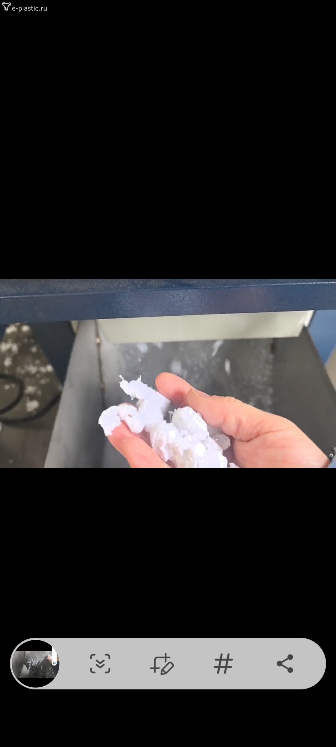

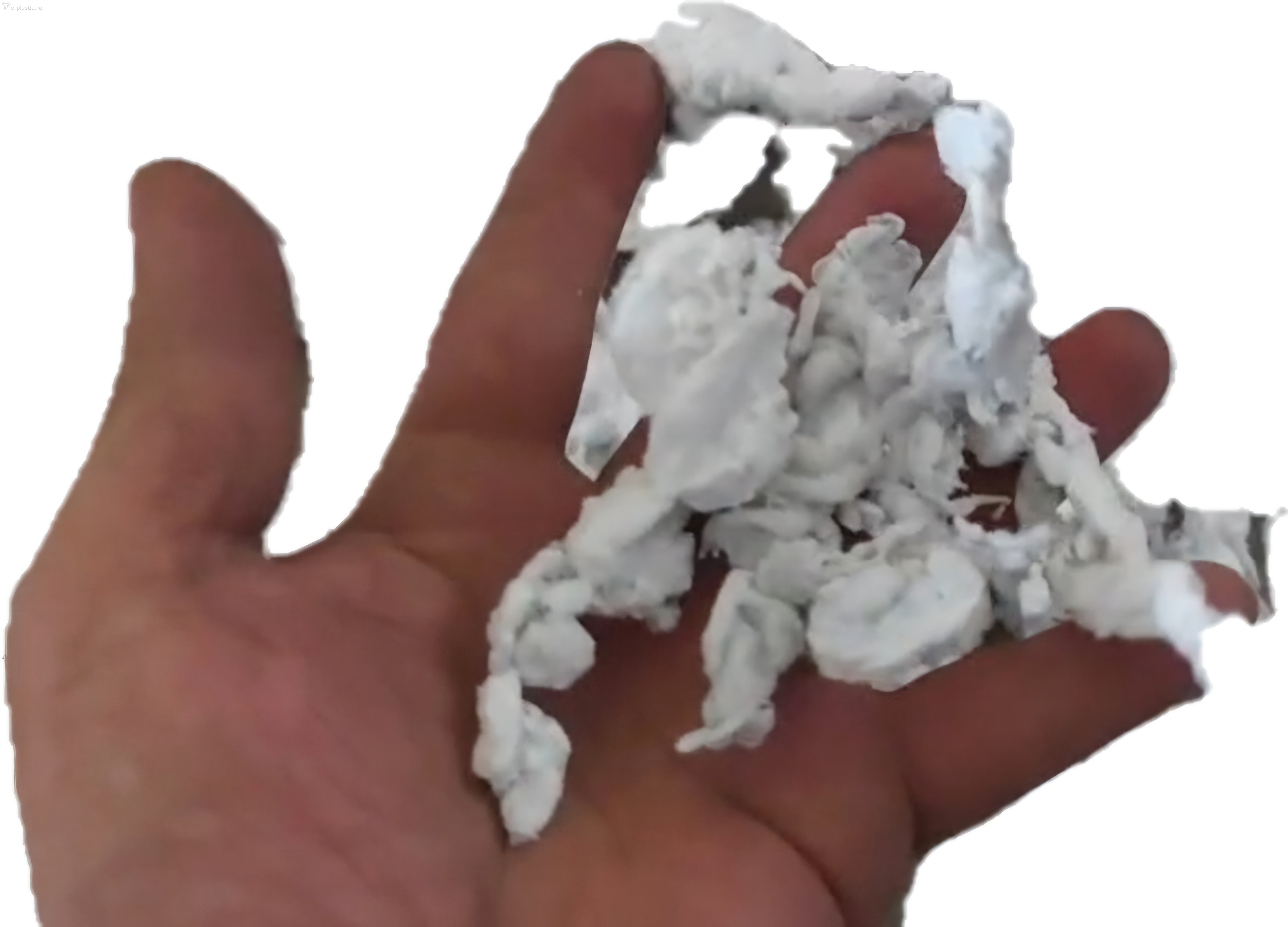

#66 Сообщение zhdanoff888 » 02 апр 2025, 08:17
Достигнуто решение по переработке спанбонда на squeezer после этапа мойки. Получена влажность 3-5% на выходе. Стабильная работа без слипания полимера на фильере при срезе.
Ранее существовала проблема с переработкой спанбонда на squeezer.
Переработка укрывного материала с полей.
zhdanoff888
Сообщения: 2115
Город: Пермь
Откуда: zhdanoff888@yandex.ru
Благодарил (а): 305 раз
Поблагодарили: 557 раз

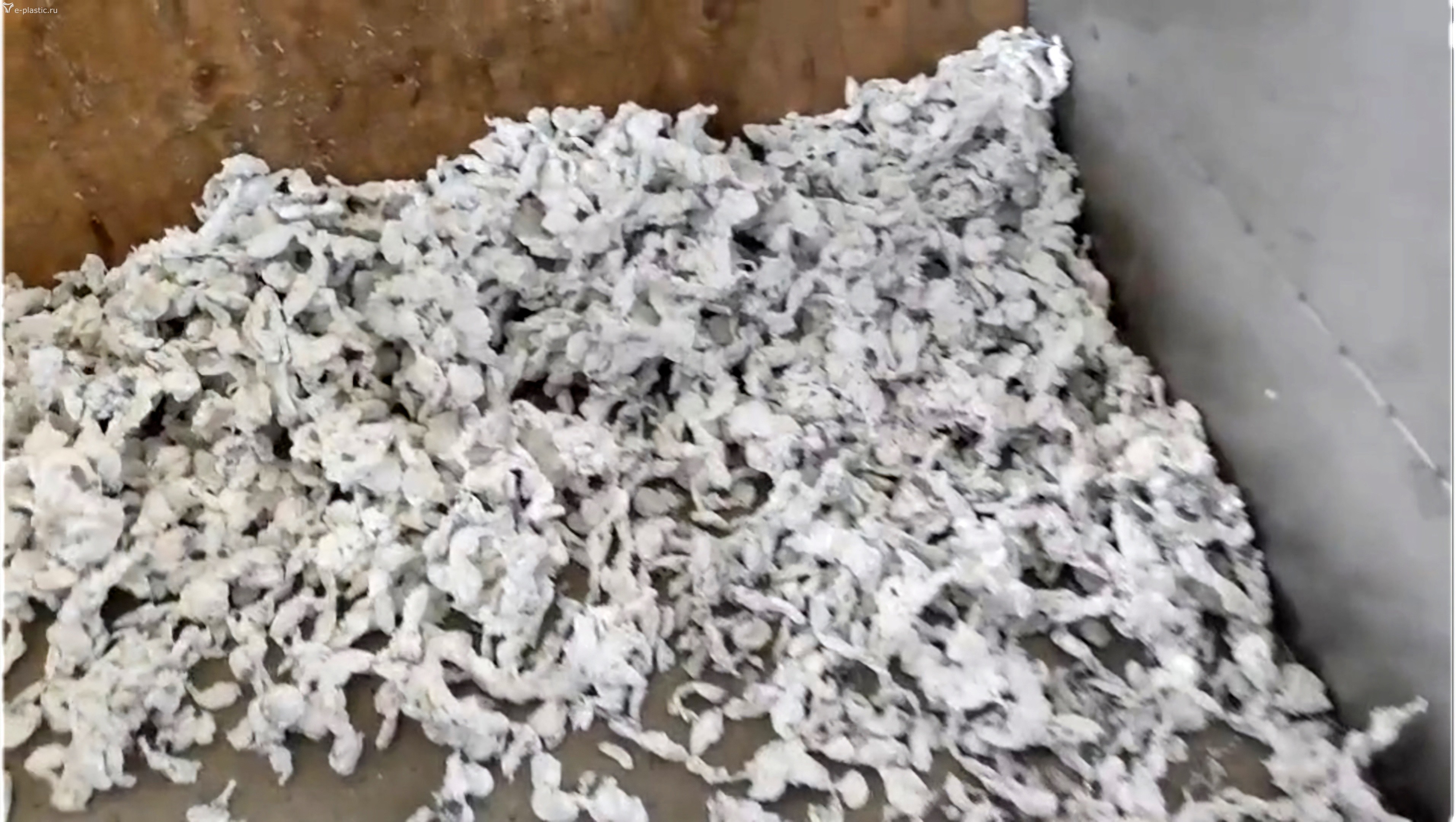

Re: Squeezer
#67 Сообщение zhdanoff888 » 03 апр 2025, 05:56
Выходит такого вида материал. Видимо понадобится ставить дробилку после squeezer.
Спанбонд. Переработка брака при производстве и укрывного материала с полей.
