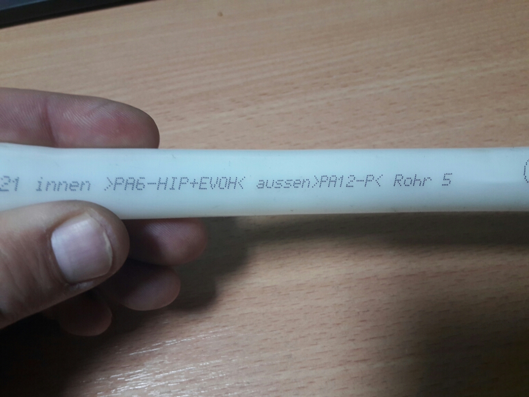

Есть 50т данного материала. Подскажите пожалуйста кто сталкивался с переработкой и возможна ли она вообще? Особенности грануляции без дегазатора. Спасибо.

Не перерабатывал, но могу дать базовые рекомендации:
- сушка 4 часа при 90 С,
- температура 230 С по всем зонам.

Материал переработки - это воздухоотводная трубка бензобака?
Если трубка контактировала с ГСМ, то Вам нужно будет ее хорошенько отмыть и просушить. Без дегазации с такого материала сложнобудет сделать качественную гранулу

Эта ссылка может быть Вам полезна, т.к в трубке содержится EVOH

Так продайте дробленкой. Без дегазации очень сомневаюсь, что получится что-то путёвое. Если очень хочется, то попробуйте с предварительной сушкой, как советовал Maks42, только 3-4 часов маловато будет ИМХО.
