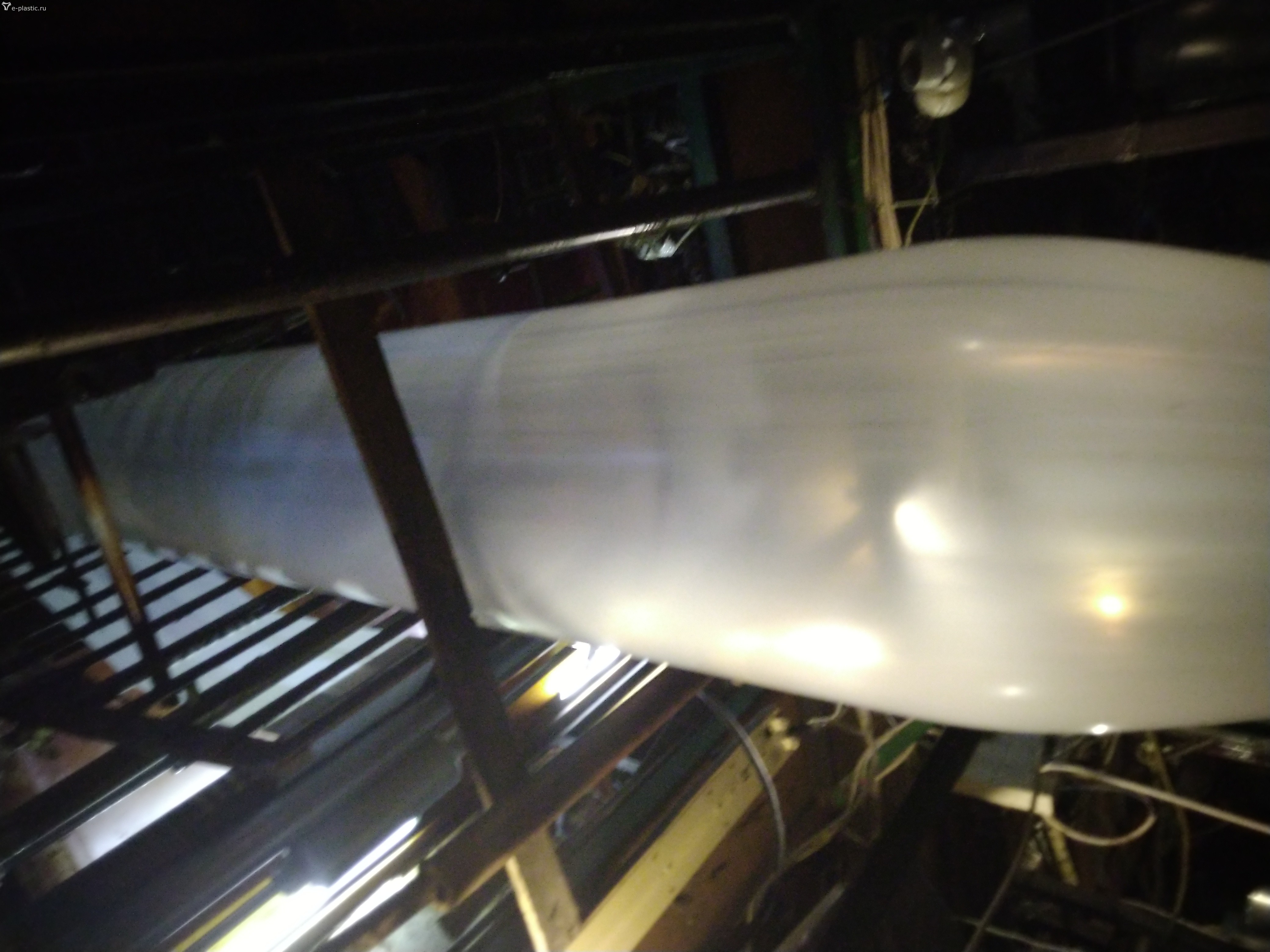

#6 Сообщение Iron Smile » 17 апр 2025, 21:28
MadDog1975 писал(а): 17 апр 2025, 18:03 узнать состав нереально! Там может быть все что угодно и полипропилен и полиамид Это не позволит работать на выдуве под литье пойдет. Это все надо запрашивать у производителя.
Да нормально можно делать гранулу, даже под выдув. Получается типа ПСД. Но проблема в стабильности качества отходов плёнки. В лучшем случае смесь ПА/ПЭ, с непонятно каким в % внутренним слоем. А в худшем - микс всех возможных типов барьерных пленок, которые переработать становится невозможным...
Фото - выдув плёнки из гранулы ПА/ПЭ

#7 Сообщение MadDog1975 » 29 апр 2025, 14:29
Я не говорю что нельзя) Если состав знаешь) Если вдруг попадет полиамид ты не сможешь выдуть он закипит придётся перегонять пленку( По этому надо у производителя запросить что в ней) Если пвд линейный мел пнд Нет проблем пленка получится супер) Тем более что многослойники как правило используют металоцент)
