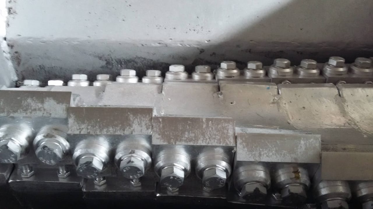

Добрый день. Кто имел дело с дробилками "Пиранья" или " Ласточкин хвост"? Интересует вопрос : какая дробилка лучше подойдет для дробления ПНД или ПВД. Насколько я знаю, они различаются ножами. Но какой из них лучше? Каскадный нож пленку не берет. Нужно что=-то более эффективное. Благодарю за помощь.
Дробилки " Ласточкин хвост " нет в природе.
Это форма расположения подвижных ножей на роторе дробилки.
Дробилка " Пиранья" это бренд производителя из г.Геленджик.
Каскадное расположение ножей на роторе не для работы с плёнкой. Для мешков и биг бэгов ПП само то.

Fishplast писал(а):
16 авг 2019, 21:49
Александр привет!
Ты имел ввиду каскадное расположение на пустотелом валу?
Да.Точно так.
Например

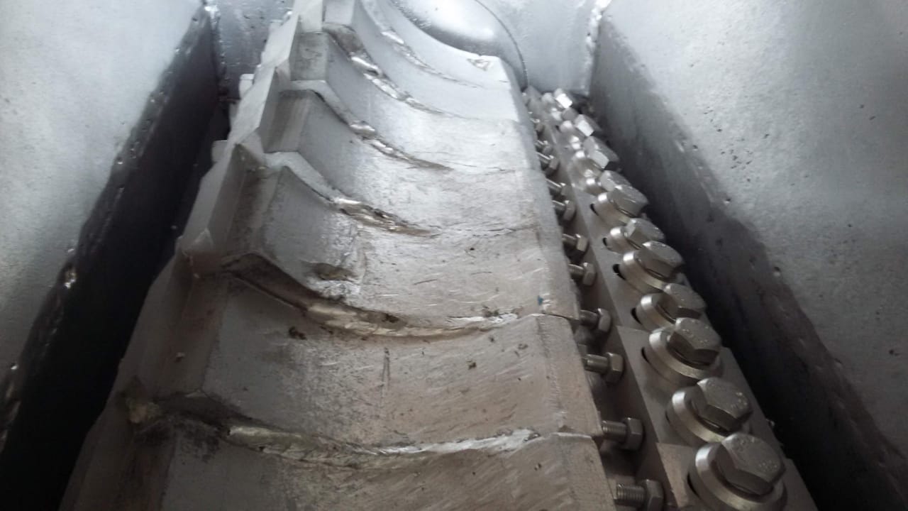

Я хоть и пэт перерабатываю, но могу сказать что и косой рез и ласточкин хвост отлично с пвд и пнд справляются. Каскадный тип только для твёрдых литников и пвх

andreyrastovskiy писал(а):
17 окт 2019, 07:52
Для этой задачи каскадный тип.
