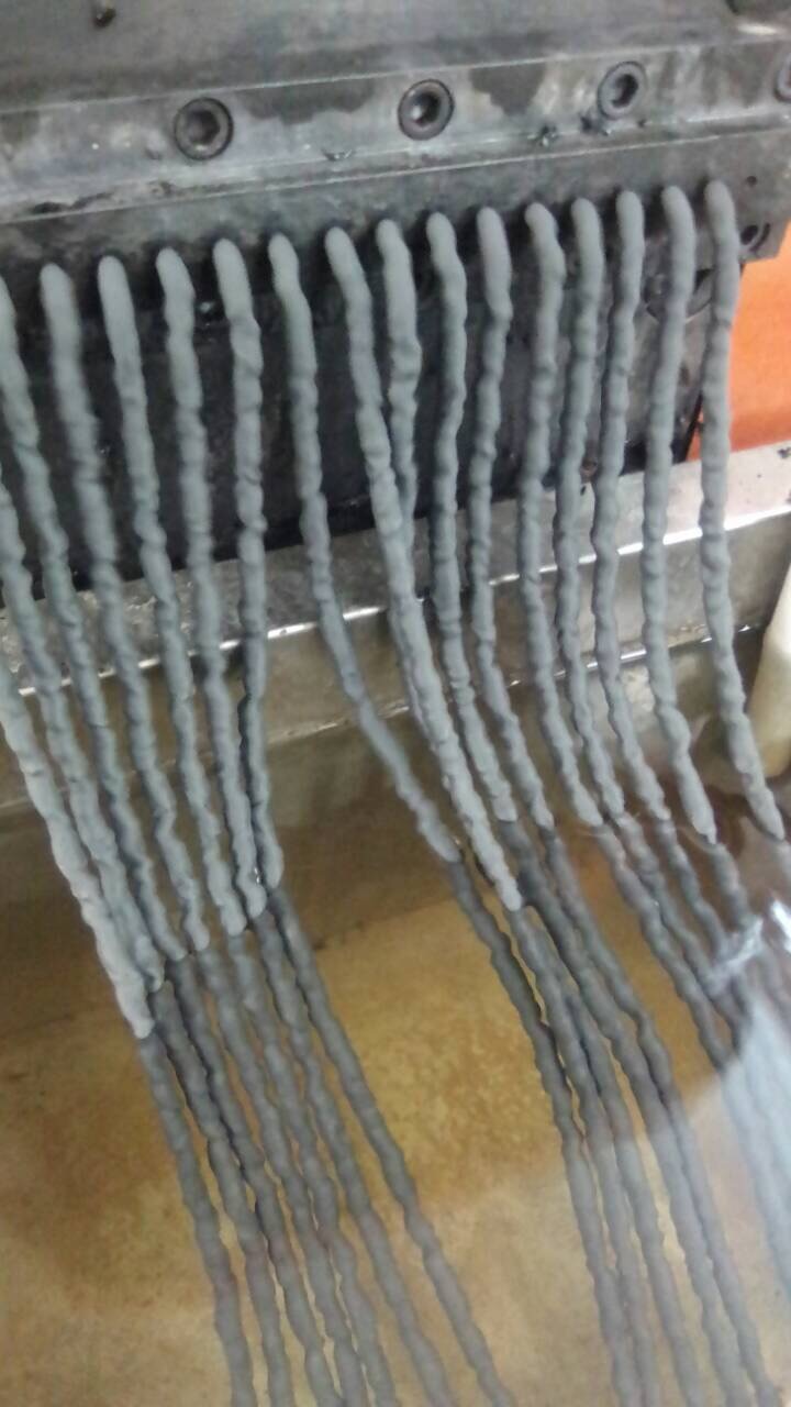

Всем добрый день.
Прошу помощи или совета по переработке ПВД и Стрейча. Не так давно занялся переработкой данного материала. Гранулятор двухкаскадный с одной зоной дегазации. На моменте пуска использовал агломерат простоявший более года на складе и дроблёнку из литников. Все шло подозрительно идеально. Сейчас закупаю отходы, агломерирую и .... вот тут началось веселье. Стренги кипят, рвутся, ничего не получается. Решил попробовать добавлять в агломерат готовую гранулу примерно 1/4. Вроде все наладилось и стабилизировалось. Что это такое? Как с этим бороться?

Проблема в сырье.Оно неоднородно и может быть влажным.

#4 Сообщение zhdanoff888 » 26 июн 2018, 11:43
Вопрос непонятен.
По вспененной грануле написано в этом разделе немало. Почитайте.
Первое что нужно исключать-это не влажность агломерата, а ЧИСТОТУ сырья, чем грязнее сырь(т.е. чем больше в ней органики, грязи, песок, земля, масло, сахар, мука и т.д. и т.п.), тем быстрее она закипит.
И только после этого нужно смотреть на влажность.

Спасибо за ответ. Буду пробовать. Все же, что дает добавление хорошей (готовой) гранулы в агломерат? если я добавляю, то все работает нормально.

#6 Сообщение zhdanoff888 » 26 июн 2018, 12:12
Какой смысл в работе, если добавлять гранулу ? Работа ради работы ?
Добавление даёт стабилизацию расплава.

Напишите режимы, при каких производите грануляцию.

Температуры пробовал всякие. Сейчас порядка 220-240

Температура для плёнки ПВД до 220. Для линейного и того ниже. Набор градусов " в гору ".

но если делаю температуру меньше, вообще не получается, рвутся еще больше и чаще

Тогда смотрите выше по сырью.

Ванна флотации как таковая должна быть обязательно.

Поработайте с малых оборотов....типа 7-10 Гц....увеличивая каждые 10 - 15 мин на 3- 4 Гц....до выхода на желаемую производительность.....не обращая внимания и не пища...."шеф...все пропало" ...глядя на то что вываливается из фильеры....темп. на 2х последних и фильере...строго 210...и не дергаться....ближайших пару часов....тогда вы для себя увидите картинку...и что то мне подсказывает что темп. Вашей фильеры врут безбожно... :st_ruskiy:

Про скорость понятно, наладчики говорили на 1 каскаде начинать с 15 герц, на втором порядка 10. Температуру на фильере как можно проверить? Пирометром? У меня тоже складывается впечатление что, что то с температурой/ Хотя опыта можно сказать нет...так только догадки.

Да пофиг на все температуры и герцы, это влияет только на скорость потока расплава.... или недоплав вот и всё! А если жила пенится значит только две причины или влажный материал или недомытые органические вещества в материале ( сахар, мука, сироп,масло, жир и Т,П,) третье ще может быть попадание в материал плёнки из пвх !!!! ВСЁ :men:

Осмелюсь с Вами не согласиться. Например, у топикстартера с предыдущей аналогичной темы термопары врали безбожно. Так что все отметать категорично не нужно...

Какой вакуум на дегазации?

Что касаемо термопар, - при перегреве расплав будет жидко литься, при недогреве - туго выходить, но плотно (не дай Бог только чтоб голову не оторвало)...... человек же пишет что материал кипит, пенится..... что является явными признаками причин описанными мной выше.
И да, еще.... опять таки со слов топиканта при добавке 1/4 части в виде гранул, проблема исчезает.... Осмелюсь предположить что проблема все таки во влажности материала, агломерат не до конца досушен. Но при добавлении примерно 20 процентов уже однозначно сухой гранулы гранулятор начинает справляться с процентной влажностью на определенное количество общего материала. Возможно агломераторщик чуть чуть раньше выбрасывает материал из бочки совсем немного не досушив после шоковой воды... у нас бывали такие варианты что даже рукой не всегда чувствуешь.... но гранулятор в моём случае был без дигазации и перелива...
