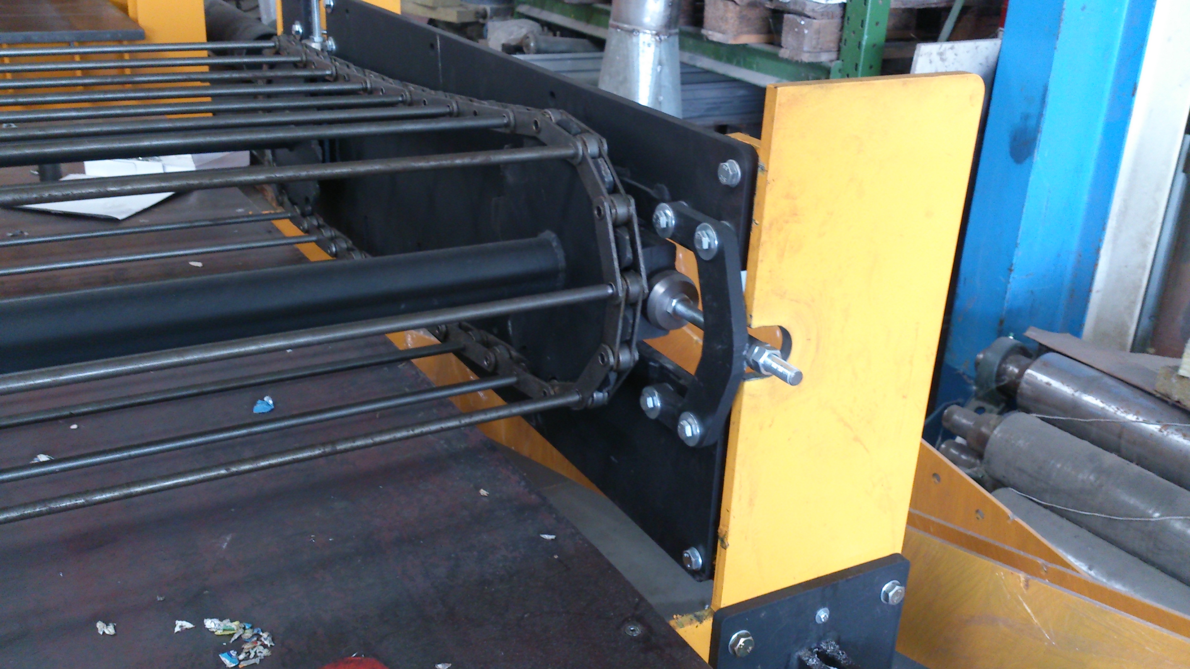

На просторах интернета нашёл такое видео работы агрегата по отделению бумаги от пластика.

zhdanoff888 писал(а): 07 окт 2019, 10:47 На просторах интернета нашёл такое видео работы агрегата по отделению бумаги от пластика.
Показана работа с самого начала.

#15 Сообщение zhdanoff888 » 27 фев 2020, 10:00
Возник вопрос, что за две бочки стоят на видео, которое выше ?
Теперь стало понятно.
На этом видео показано, что внутри их происходит.

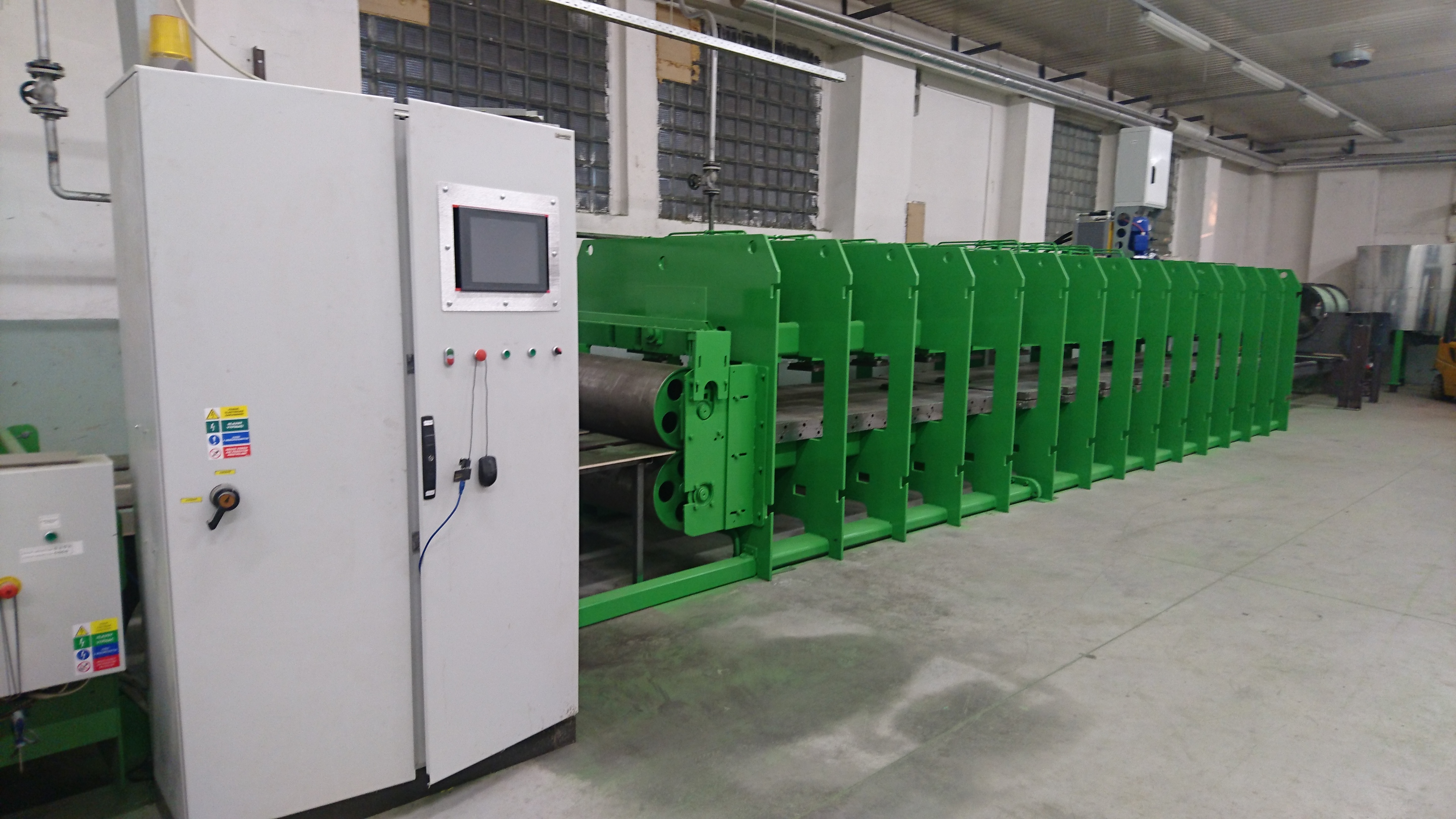

1. Одно дело промыть сырье перед измельчением, другое дело измельчать в гидроразбивателе. Количество воды затрачиваемое для обработки трудносмачиваемого сырья и для переработки во влажной среде значительно отличается.
2. Различие сточных ввод. При обработке тех же стаканчиков - мойке, количество отходов в воде существенно меньше, нежели количество сточных ввод после гидроразбива, ввиду содержания мелких трудно уловимых частиц целлюлозы.
3. Как показал лабораторный анализ, в волокне нет остатков пищи, их там и обнаружить весьма трудно, так как в % соотношении к общей массе загрязнения минимальны, даже при переработке без первичной очистки.
4. Получаемый нами продукт нельзя назвать ПУЛЬПОЙ, потому что влажность полученного волокна от 6 до 8%.
5. Толи дело "мокрый способ" даже условно отжатое сырье на выходе имеет влажность более 60%, куда девать влагу? Правильно - испарять, а это дополнительные расходы энергии. Исключением конечно же является тот случай когда сырье сразу же запускают в процесс формования подразумевающий предварительное смачивание (ЦБП и прочие). Но если есть необходимость в транспортировке, то воду никому возить не интересно.

Тема с бумажными стаканчиками по прежнему актуально, но связи с пандемией образовалась новая проблемная ниша. Дело в том что сильно возрос спрос на еду "на вынос", и встал серьезный вопрос, а в чем ее выносят?
Спешу поделиться с Вами видео по переработке одноразовых пищевых контейнеров известной торговой марки.
