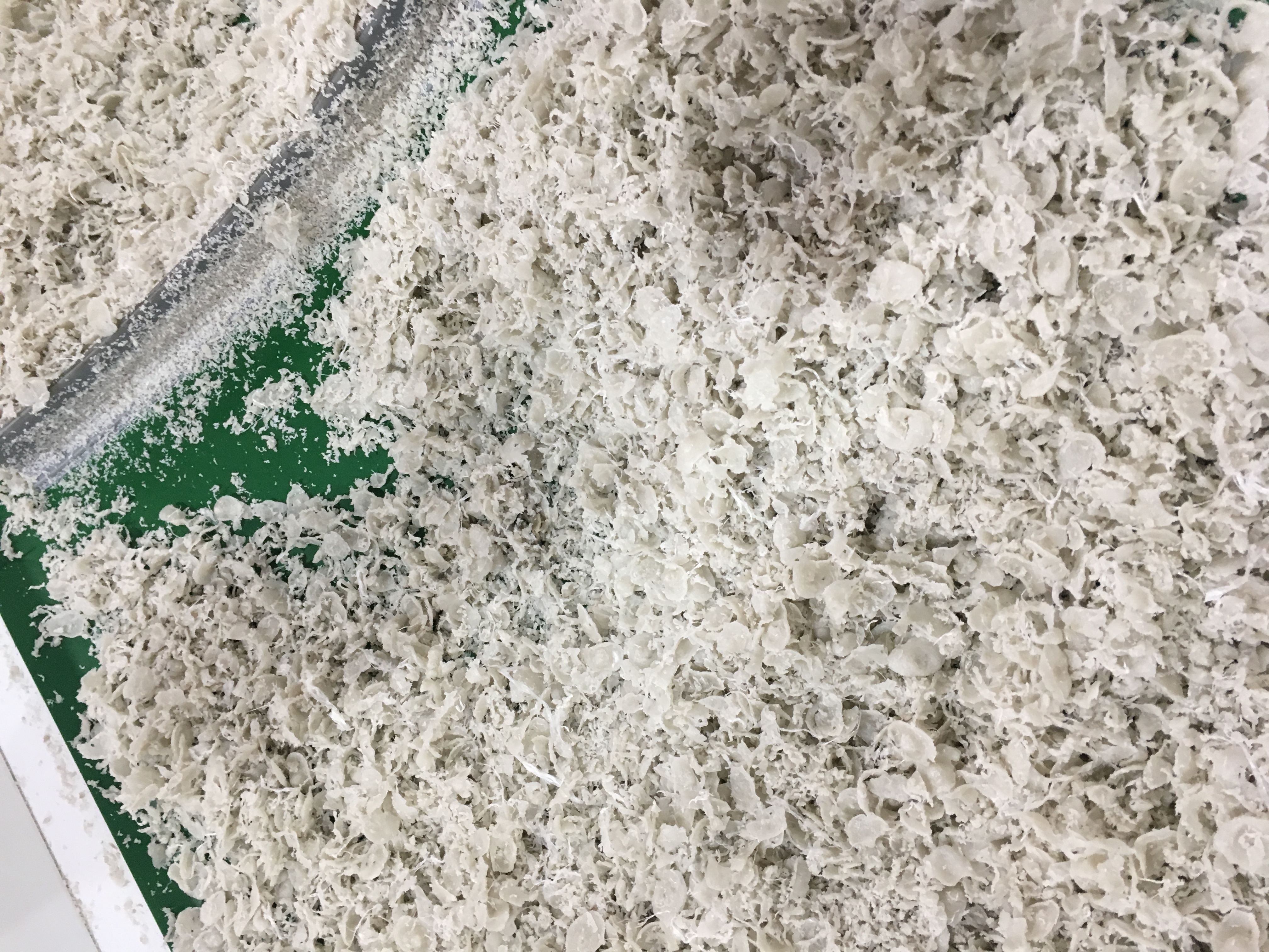

#164 Сообщение balin » 23 май 2017, 19:51
Вот на таком сегодня сырьё после отжима работали
Сухой
Горячий 30-55 градусов

#165 Сообщение balin » 23 май 2017, 19:52
Лепешечки маленькие

Почему у вас идёт пар над ваннами флотации? Химию добавляете?
Шнек гранулятора работает недогруженным в половину своей производительности, цилиндр полупустой. Нет дегазации расчётной - воздух в грануле. Разберитесь с производительностью и всё встанет на свои места.
Гранула темнеет из за долгого заваривания в пласткомпакторе.

#168 Сообщение balin » 23 май 2017, 21:43
Пар это на кипятке пока халява моем
После отжима у нас сухая масса суще чем у вас
В компактор не заваривается дозируем матерьял по маленьку
Шнек не пустой иначе один вохздух был бы
На 50 из за того что если добавляем выше идут пузыри
