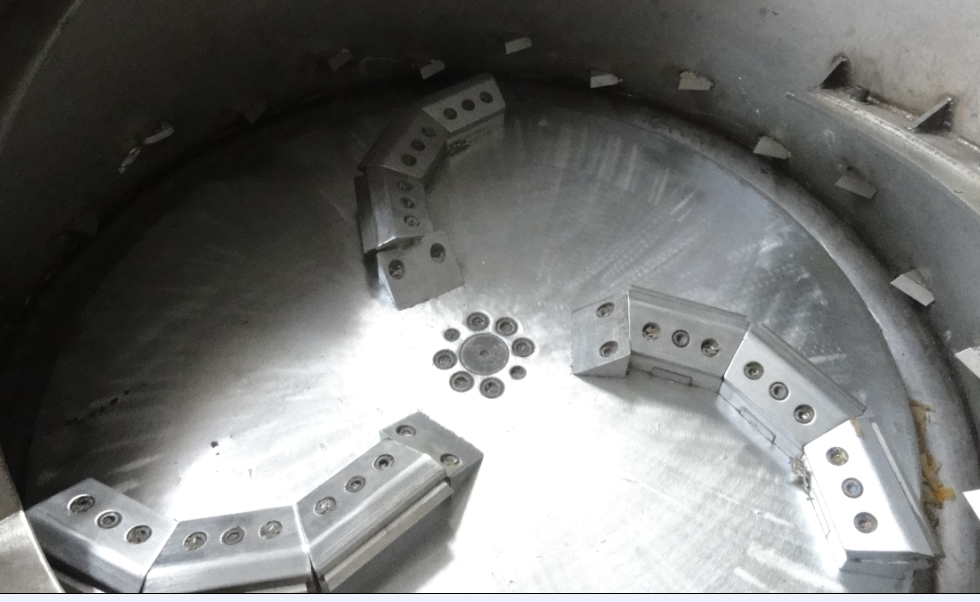

Неподвижные ножи убирать смысла нет. С подвижными нужно работать.
Фото компактора изнутри китайского.

#62 Сообщение zhdanoff888 » 23 июн 2015, 08:16
podzhog
Попробуйте очистить загрузочное окно компактора ( на фото оно забито). Наточите подвижные ножи.
Обороты шнека регулируются и как он у вас вращается ( по-часовой или как) ?

Удачное фото от zhdanoff888. На нем видна направляющая для материала в загрузочное окно - полка внутри компактора по спирали. Вот что нужно топикстартеру, и что я пытался воссоздать одним неподвижным ножом.) Ведь у топикстартера не такой компактор с активатором, который не рубит, а классический агломератор с рубящими ножами, создающими гораздо большую турбулентность в большем объеме, большее трение материала, что и приводит к перегреву. Перегрев длительный, так как пока материал не уплотнится до "твердой фазы", его на шнек не накидывает - наверно загрузочное окно забивает горячим материалом, ну а потом просто пропихивает горячие комки свежими порциями материала. Вот и темнеет... Естественно на компактор с активатором не перейти в данном случае - потребуется предварительное дробление, а вот снизить трение-перегрев можно уменьшив кол-во ножей, для начала сняв один неподвижный. Может и окно загрузочное не будет заплавлять.
P.S. когда мы впервые увидели машину, она не работала, стоял разобранный редуктор, оказалось что после холодного старта разорвало соединительную муфту между шнеком и подшибником. мы всё заварили и собрали обратно. До того как она сломалась, говорят что она работала нормально, и гранула шла. Это могло как то сказаться на работе машины?
Такие дефекты в редукторе не имеют отношения к качеству гранулы.

По идее у него должно стоять 4 ножа подвижных
Согласен, у агломератора с 4 ножами КПД выше. У нас вообще была схема с 4 ножами, а внизу массивная пластина, выполняющая роль маховика-скребка. Вот она и укатывала, и накидывала, и зависать материалу не давала - что-то вроде активатора/пласткомпактора.)

#69 Сообщение podzhog » 23 июн 2015, 13:02
Извините, я забыл нарисовать ещё одну деталь в компакторе. Конструкция с ножами другая, она закреплена на большом круглом железном диске, который вращается вместе с ножами. Этот диск недостает до стенок 3-4см

При более детальном ремонте выяснилось что шнек ушёл в редуктор на 8см, из-за этого были проблемы с давлением и перегоранием материала.
+ оказалось что есть не рабочие тэны
