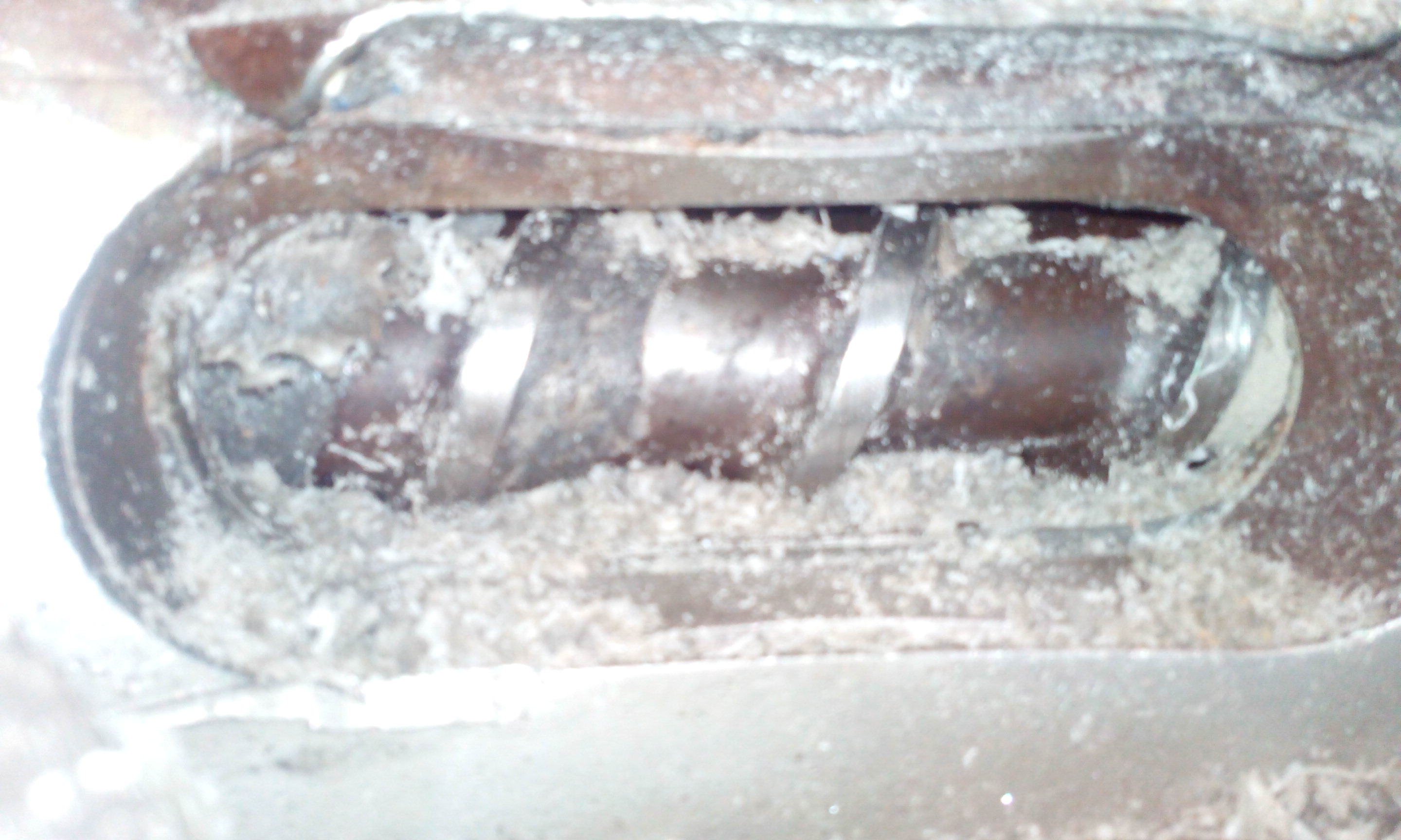

Если вы уберёте агломератор, хватит вам длины шнека для оптимальной полимеризации? Шнек у вас короткий т.к. стоит агломератор ( обычно соотношение диаметра к длине 1-17,20). А есть ли смысл? Температура не падает т.к. полимер саморазогревается.Хотя такая температура для меня низкая.

Re: налипание на ножи и тёмная гранула
Maks42 писал(а):Присоединяюсь:
- снимать агломератор нет смысла,
- температура 125-130 С низковата для переработки
- чтобы гранула не слипалась повысьте подачу воздуха.
Агломератор делает тёмные камочки, значит гранула будет всегда тёмная.zhdanoff888 писал(а): хватит вам длины шнека для оптимальной полимеризации?
А есть ли смысл?
Мы не видим другого выхода... Через 5 минут работы гранула выходит неоднородная, слипается. Агломерат в бочке просто плавится... Температура в шнеке не падает ниже 125 даже при непрерывном охлаждении. На выходе, где последний тен, фильера, температура держится 130.
На шнеке 4 тена, дальше 2 головы, на каждой по тэну. Риск есть но как его оценить, как понять? Шнек ld24
С таким агломератором точно ничего не получится...
Стояла одна ракушка после ножей, которая всасывала. Мы поставили ещё одну, мощнее, перед ножами, она сильно дует на ножи и на гранулу.

podzhog
Ваш экструдер изначально предназначен для грануляции чистого сырья ( отходов полимерного производства- кромка рукава,вырубка ручки пакета майка и др.)
Работая на грязном сырье вы резко снижаете ресурс шнековой пары.
Убирая агломератор вы получите снижение производительности.
Вы установили ракушки для охлаждения цилиндра . Они конструктивно там были? Если нет , то смысл в их установке?
Температурный диапазон для грануляции стретча выше чем тот , который у вас. А вы ещё ветродуйки поставили на цилиндр.Смысл их работы без кожуха?
На последнем этапе цикла агломерации вы используете воду? Судя по вашим словам вы воду не вливаете.
У вас предусмотрено охлаждение опорного подшипника редуктора?
Для предотвращения слипания гранул увеличьте частоту вращения ножей и используйте силикон перед запуском.
Что предусмотрено конструктивно в данном аппарате , то и нужно использовать.

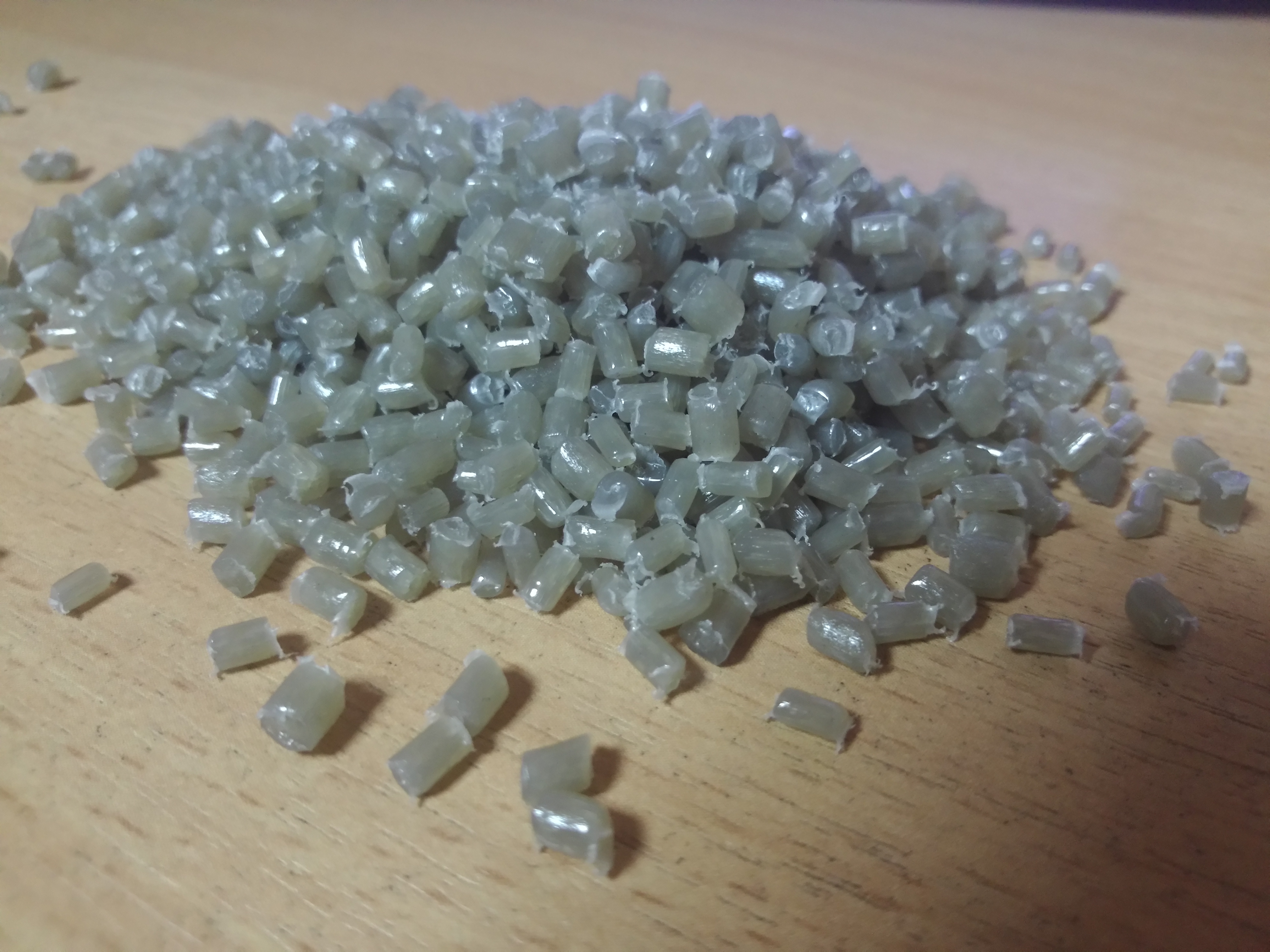

В стрейче присутствует полиизобутилен. Эта хрень горит при температуре 100 С. Стрейч такой у всех, ну может быть карамельный если ребята очень стараются. Если Вам предлогают гранулу прозрачного цвета и говорят что это стрейч значит Вас разводят это ПВД со стрейчем. Один раз видел стрейч гранулу цвета растительного масла, её делали на станке без агломератора на экструдере с аэрозольным охлаждением на всех зонах.
Посмотрите и сравните . Есть разница по цвету с гранулой podzhogа ли нет?
Гранула стретч 100% ( без добавок) получена на грануляторе с влажностью без ограничения ( без агломераторов, сушилок,прессов). Использовалась простая моющая дробилка и ванна флотации.

Гранула мною не выбиралась.Какая была сегодня в работе, ту и выложил. Конечно бывает и светлее. На срезе заусеницы из-за неправильно выставленного ножа в стренгорезке. Гранула оплачена на месяц вперёд на весь объём.

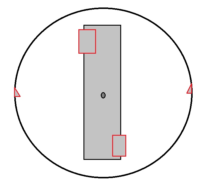

В данном случае это не агломератор, а компактор. И его задача не агломерировать "классически" по периодической схеме, а разогревать, подплавлять и накидывать на шнек материал, и делать это не периодически, а постоянно. Поэтому добавление воды при переработке неуместно - пар не успевает улетучится в зону загрузки и уходит вместе с материалом в экструдер, отсюда поры в грануле.
Компактор повышает производительность экструдера и снижает энергозатраты, т.к. материал поступает в экструдер уже почти рабочей температуры, агломерат из отдельного агломератора будет комнатной температуры - его нужно разогревать.
Уделите больше внимания подготовке сырья (пленку из брикетов сортировать в биг-беги, очень мокрую откладывать на просушку) и уменьшите количество ножей в агломераторе, как вариант заменить одну полосу/диск с ножами на просто полосу такой же длиной, как с ножами, я бы с нижней начал. Не знаю, как уже проще объяснить.
При грануляции поставьте на лето распылитель влаги на подачу воздуха перед фильерой, как советовал Макс42, их сейчас масса в сельскохозяйственных магазинах. Отрегулируете краником подачу воды для нормального теплосъема, будет что-то вроде "водяного тумана".) Как похолодает проблема отпадет сама собой.

я нарисовал компактор, вид сверху. (сори что рисунок, специально ради того чтоб сделать фото не поеду в цех, чуть позже выложу)Максим Викторович писал(а):и уменьшите количество ножей в агломераторе, как вариант заменить одну полосу/диск с ножами на просто полосу такой же длиной,
на полосе 2 ножа, на стенках маленькие ножечки вспомогательные, неподвижные.
как уменьшить количество ножей? попробовать один снять.
на уровне ножей дырка для шнека (фото есть)

Вы ведь переработали плёнку на другом оборудовании ? Гранула получилась серой а не черной ?

ничего мы не переработалилеха писал(а):Вы ведь переработали плёнку на другом оборудовании ? Гранула получилась серой а не черной ?
на первой странице есть фото машины и сырья, по моему сырье нормальное. Все любопытное кто заходили посмотреть, говорили что у них бы гранула была прозрачной...cs-mb писал(а):основная проблема с цветом скорее всего в грязном исходном сырье (посторонние загрязнения)

Так снимите неподвижные, делов то... Или один оставьте, чтобы больше материала на шнек попадало, сами поймете какой.я нарисовал компактор, вид сверху. (сори что рисунок, специально ради того чтоб сделать фото не поеду в цех, чуть позже выложу)

попробуем один оставитьМаксим Викторович писал(а): Так снимите неподвижные, делов то... Или один оставьте.
неподвижные нужны только для того чтобы рубить пленку которая накапливается на уголках ножа и просто крутится вместе с ним, протирая стенки. они маленькие и приварены. их убирать нет смысла.леха писал(а):Не понимаю зачем неподвижные убирать!
будет возможность питать шнек не сваренной плёнкой ,а дробленкой
Возможно что только горячий агломерат может в нормальном обьеме подаваться в шнек... надо проверять

Как интересно то ... неподвижный изменяет траекторию движения материала для более эффективного резания подвижными . Если увеличим количество неподвижных то вроде нагрев от трения о стенки снизится ,а эффективность резания возрастет ? Или нам не это нужно?
Если удалим один из двух подвижных ( фиг с ним с дисбалансом) то резать то будет хуже( если оба !?!?!?) ,а нагревать почти так же .... Не доходит ни как .
