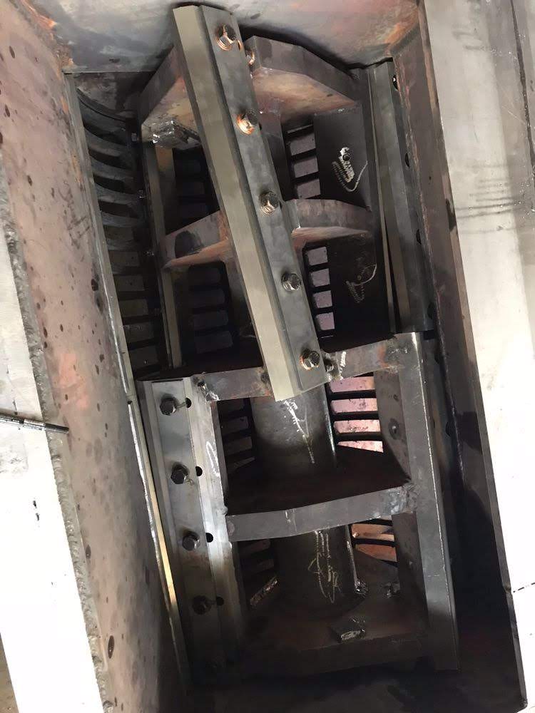

Добрый день.
Подскажите на какой дробилке можно перерабатывать БибБеги или это только на шредерах?
Какая предпочтительна ячейка на сетке, какие ножи. И как агломерируются дробленные мешки и бигбеги или агломерацию можно не рассматривать перед гранулированием

Дробилка с косыми ножами справится с Биг-Бэгами. Только нагрузка на эти ножи будет большая, т.е. готовтесь точить их каждую смену. Двигатель должен быть не меньше 35 кВт и подшипники должны быть вынесены за камеру реза.
Агломерируются мешки и биг-бэги без проблем. Агломерировать надо (если гранулятор без термокомпактора), т.к. насыпная способность такой дробленки никакая.

Буду кроить бюджет под агломератор. А почему ножи каждую смену в заточку? Из-за ремней бигов?

Биг бэги дробятся на дробилках и шредерах. При большой производительности ставится шредер и дробилка. Для беспрерывной работы ставится две дробилки. Одна в работе, а вторая в резерве с наточенными ножами.
На сетке дробилки отверстие диаметром 40 мм.Фото ротора с ножами на фото.
