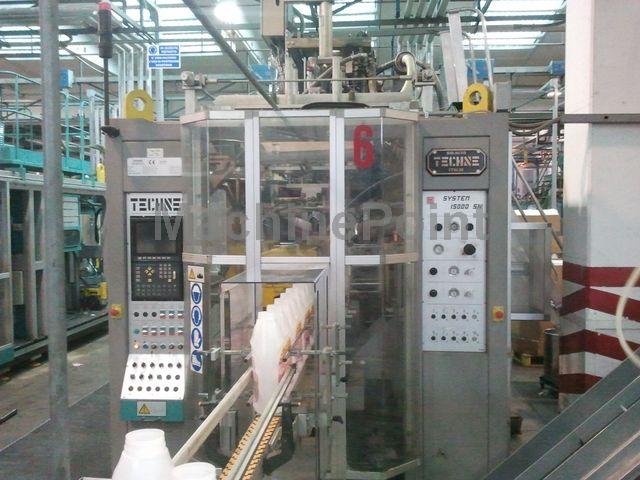

Всем доброго времени суток! Есть выдувная машина sistem 15000, с панелью оператора BARBER-colman/eurotherm
Какие возможности есть в этой панели для смены графических рисунков,и как вообще это можно сделать.

Большое Спасибо.Русификация не нужна.Нужно добавить один рисунок с нагревательными элементами т.к. произведена смена экструзионной головки.Какое программное обеспечение работает с этой панелью? И каким кабелем подключатся RS232 или RS485?

Перечитав кучу иностранных форумов нашел что для работы с этими машинами нужно Optigrafix для графики,MACORLD для програмирования МАСО контролеров может кто поделится т.к. серия машин старая прог в инете в свободном доступе нет((

Но судя по другим форумам данногу ПО действительно нет в свободном доступе. Решение с парой внешних индикаторных терморегуляторов типа Омрон наверняка выйдет дешевле даже самого ПО. А ведь с ним еще нужно будет научиться работать.

Большое спасибо!Сейчас посмотрим. Решение о паре индикаторов не проблема,хочется восстановить как было.Программу MACORLD нашел на просторах инета ,а вот с Оптиграфом беда(
