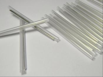

Как производятся трубки для термоусадки 3-5мм ?
интересует производство таких
- Цвет: Silver
- Количество: 100
- Материал: Polyolefin, steel wire
- Operating temperature: -45'C~135'C
- Min. shrink temperature: 80'C
- Min. fully shrink temperature: 120'C

Экструзией они производятся.

там на маленькой (внутр) трубке еще есть клей какой-то

Там в описании ещё и стальная проволока фигурирует. В любом случае, это не фатально усложняет процесс.

она добавляется в процессе сборки
есть ли "настольные" экструдеры для таких диаметров?
и за счет чего происходит термоусадка ?

Бывают и настольные экструдеры со шнеком диаметром с карандаш. Какая производительность нужна?
Термоусадка происходит из-за того, что заготовку при отверждении раздувают и она стремиться вернуться в равновесное состояние.

При таком объёме выгоднее покупать такие трубки (это - суточная производительность специализированной линии). Или колхозить оборудование самому.

Внешне всё экструзионное оборудование похоже:
а дальше начинаются нюансы. Определитесь с бюджетом (в личку) проекта и я подскажу, что можно сделать.
