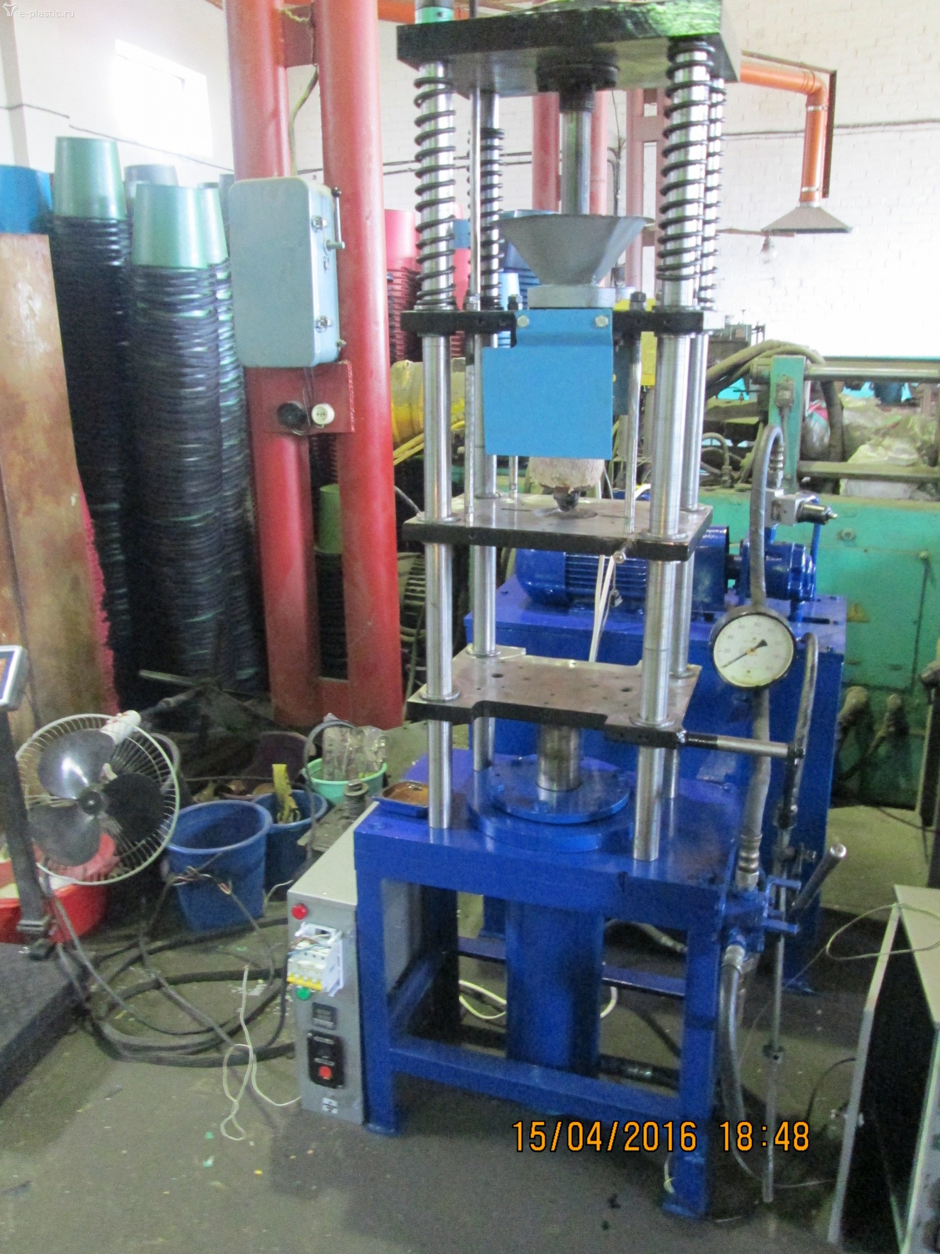

Добрый день уважаемые форумчане!
Порекомендуйте минимальное оборудование для отливки винтов для FPV дронов, производительностью 200-300 штук в смену. Картинка прилагается.

Именно эти мне кажется льют на тпа . И как бы не с двух материалов. 3Д возможно, но проблема в креплении. Там "ножки" снизу . И они должны держать усилие пружины мотора .

https://youtu.be/NI_2AnsJQxc?si=GNAbNfVAJ1OWmxol 1. Прессформа.(заказать)+ прессформа для подшипника сольжения 2. Мини ТПА. ВЛМ. Для хилого бюджета.https://youtu.be/uDBSwLma-qY?si=n_chrNMQSd6cfM_-

Естественно с тем что на картинке ничего общего быть не может. Для таких лопостей нужно брать нормальный тпа . В зависимости от количества гнёзд в прессформе и машина . Точно не знаю размеры лопости , но думаю на машине примерно 150 тонн объёма хватит на 2 гнезда точно. А может и на 4
А это значит 300 штук при отлаженной программе можно гораздо быстрее сделать чем за смену. Из расчёта минута/цикл .
Материал что на фото точно не пп . Скорее всего полиамид PA6-GF . Лучше с коротким стеклом .
А это естественно дополнительные затраты на сушку материала и термостат для формы .
Можно экономить взяв вторичку. Качественная вторичка PA6-GF льётся также легко. Обычно даже легче. Для каких целей то вообще аппарат, интересно.

Соглашусь с коллегами, для такого проекта адекватно уже нормальный горизонтальный ТПА брать. Какой ТПА - вы никаких габаритов детали и годовой план не дали, без этого непонятны размеры формы и машины??? В любом случае вам заказывать прессформу - как определитесь с количеством гнезд (исходя из плана) - вас поставщик формы сориентирует какой ТПА по типоразмеру нужен. На 1 гнездо ориентировочно 80-120 тонн если габариты не очень большие. на два гнезда 120-200..

Не знаю, есть ли смысл так всё усложнять. Всё будет не хуже если просто целиком изготовить на тпа . Это не пропеллер вертолёта. Там крылышко 10 см . Тот же стеклонапоненный пп будет в самый раз. Из своего. Такое чувство , что старый добрый полиамид GF скоро вообще уйдёт. Меняем всё что можно на пп Rialene. Все возможные виды . https://www.ria-polymers.eu/unsere-prod ... -rialener/

В свою очередь, задам ему (вдруг, он присутствует незримо?) от себя один вопрос - с формой все уже решено и проблем у ее изготовителя не намечается? Интересно, а про баланс и биение этих винтов кто-то думал? У меня большой опыт еб... работы с лопастными высокооборотистыми деталями и я, например, даже не знаю, от чего вас предостеречь в начале, а от чего потом :men:
На вертикалке вы никогда нормально это не отольете, даже думать забудьте! Только горизонтальный ТПА и только первичный материал!
