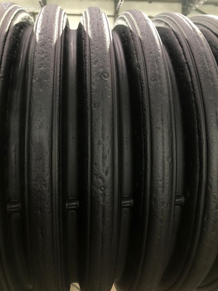

Добрый день коллеги,
Подскажите пожалуйста актуальное сырье для производство пнд гофрированных труб??
На данныймомент используем сырье SIBUR 03490 , результат немогу добиться хорошего наружного слоя (шероховатость,) будто не может формироваться гладко. Вы не сталкивались с такими ситуациями?
Во вложении фото продукции, оцените пожалуйста!

Пробовали повышать температуру фильеры?
Возможно плохое распределение черного концентрата или плохой черный концентрат.
Возможно у этой марки слишком низкий ПТР.

Коллега правильно говорит обратите внимание на черный краситель, у вас биомодальный пнд, возможно, что основа концентрата не очень хорошо совмещается с этим п. э. попробуйте краситель другого производителя.

В идеале попробуйте сделать трубу из 100% SIBUR 03490 без всяких добавок и поиграйте с температурами, когда все получится, пробуйте окрашивать в черный цвет.

PolymerMak писал(а): 28 дек 2021, 06:09 немогу добиться хорошего наружного слоя (шероховатость,) будто не может формироваться гладко.
1) Обратите внимание: поверхность на боковых стенках и выступах гофр практически не калибруется.
Вероятно, проблема в слабом вакууме, или забиты каналы вставок корругатера.
2) Могу предположить низкие температуры переработки: в зависимости от скорости экструзии, должны быть в пределах 190-210 С

Для вашей трубы, слишком высокая плотность у сырья, ибо марка РЕ 100
Рекомендую попробывать месный вторяк, если будет лучше выглядеть, то нужно искать пнд средней плотности.
Разбавлять по жиже бесполезно, неполучится гомогенезировать.
