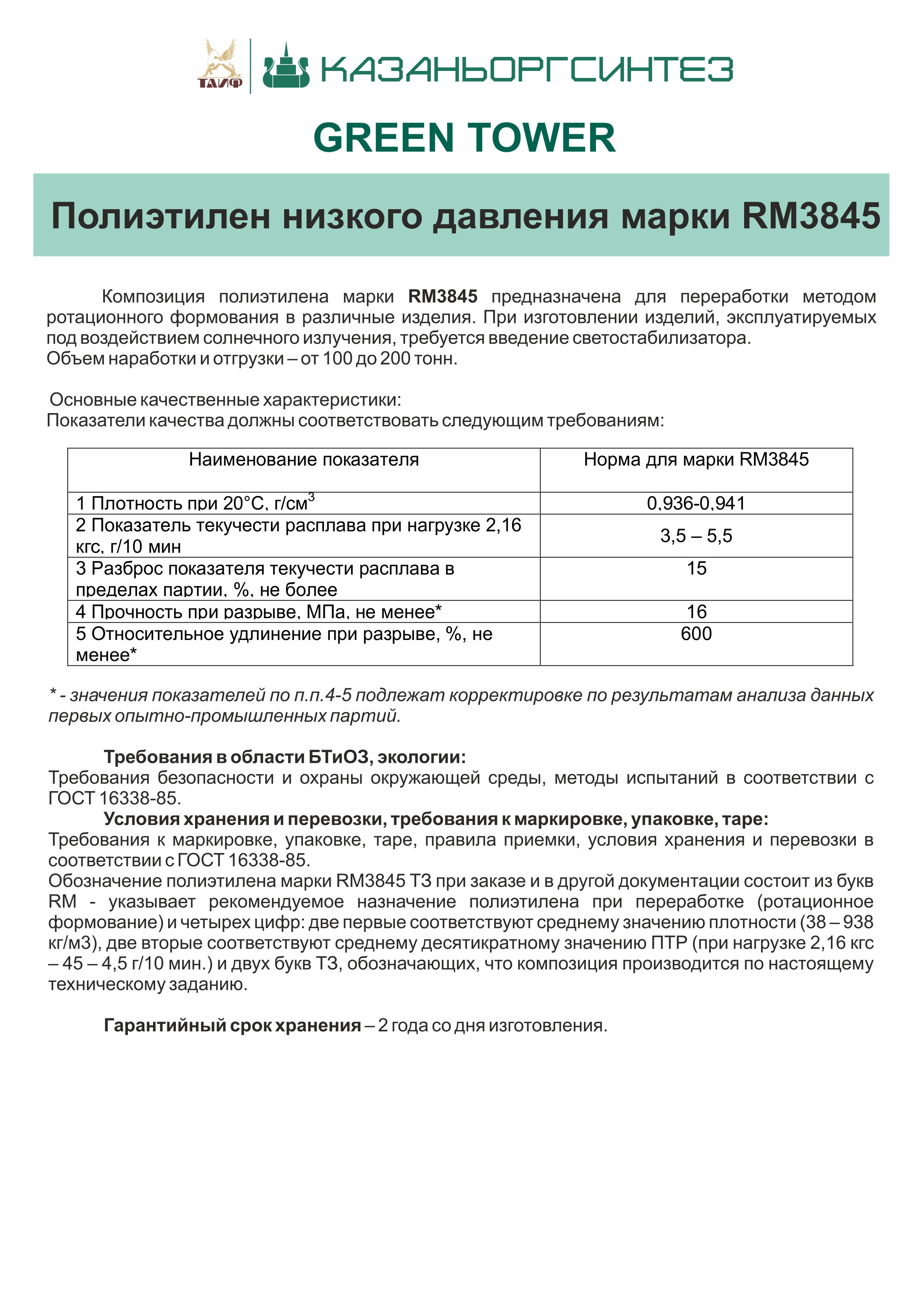

ТС вводит в заблуждение, казанский полиэтилен есть RM3845 (паспорт прикрепил), RM3840 казанского не существует.

Для переработки этой марки температуры по зонам надо снизить на 10-20 градусов.
