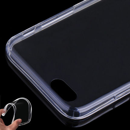

Добрый вечер, друзья
Вопрос от непрофессионала в данной сфере
Вот есть чехол силиконовый для телефона:
Ссылка удалена.
Мне потребовалось для своего бизнеса сделать такой же формы и такого же материала панель,
но большого размера, скажем, цельный прямоугольник примерно 5м на 3м (как боковина легкового автомобиля или как крыша легкового автомобиля)
Речь идёт про 50-100штук таких панелей, т.е. не разовый мелкий заказ, можно даже форму изготовить под него
Обратился к одним - нет таких форм, обратился к другим - в России такое не произведёте...
Что-то странно, вроде ничего сложного - по сути чехол 5м на 3м
Подскажите, где и как можно реализовать такую задумку ?

Отполировать в зеркало 3х5 не реально......силикон....это принципиально....

да, оч. желательно именно силикон и чтобы форму возвращал
т.е. задумка - чтобы можно было свернуть в рулон, развернул - он форму возвратил и полужестко её принял
идеальной прозрачности, зеркала не нужно - пусть будет полуматовый, полупрозрачный
с такими характеристиками это реально сделать ?

Из полимочевины например напылить, но имеющиеся на рынке, пока не прозрачные и не гладкие (шагрень) . Болван сделать по типу яхтенных, пылить или изнутри или снаружи. Не дешевая оснастка.
И прчему обязательно силикон? Какие требования, кроме эластичности

добрый день,
спасибо за ответ
м.б. есть и другие материалы, но я думал чехол силиконовый
требования следующие:
- чтобы его можно было свернуть в рулон, а после разворачивания он форму возвращал и уверенно её держал под своим весом
- чтобы он во время попадания водяной струи высокого давления (керхера) на него - не порвался
- полупрозрачность хотябы (лучше прозрачный)
никакой вид силикона не подойдет для отливки такой вещи ?
стоимость разовой формы-оснастки - даже если будет недешевая - приемлема
спасибо за ответ

Слабоваты, имхо, силиконы двухкомпонентные на надрез, чуть зацепил и хана.

Термоформовка из листа прозрачного пластиката ПВХ или ТЭП (TPU, SEBS...). По принципу автомобильных ковриков.

Думаю тпу предпочтительнее ...
