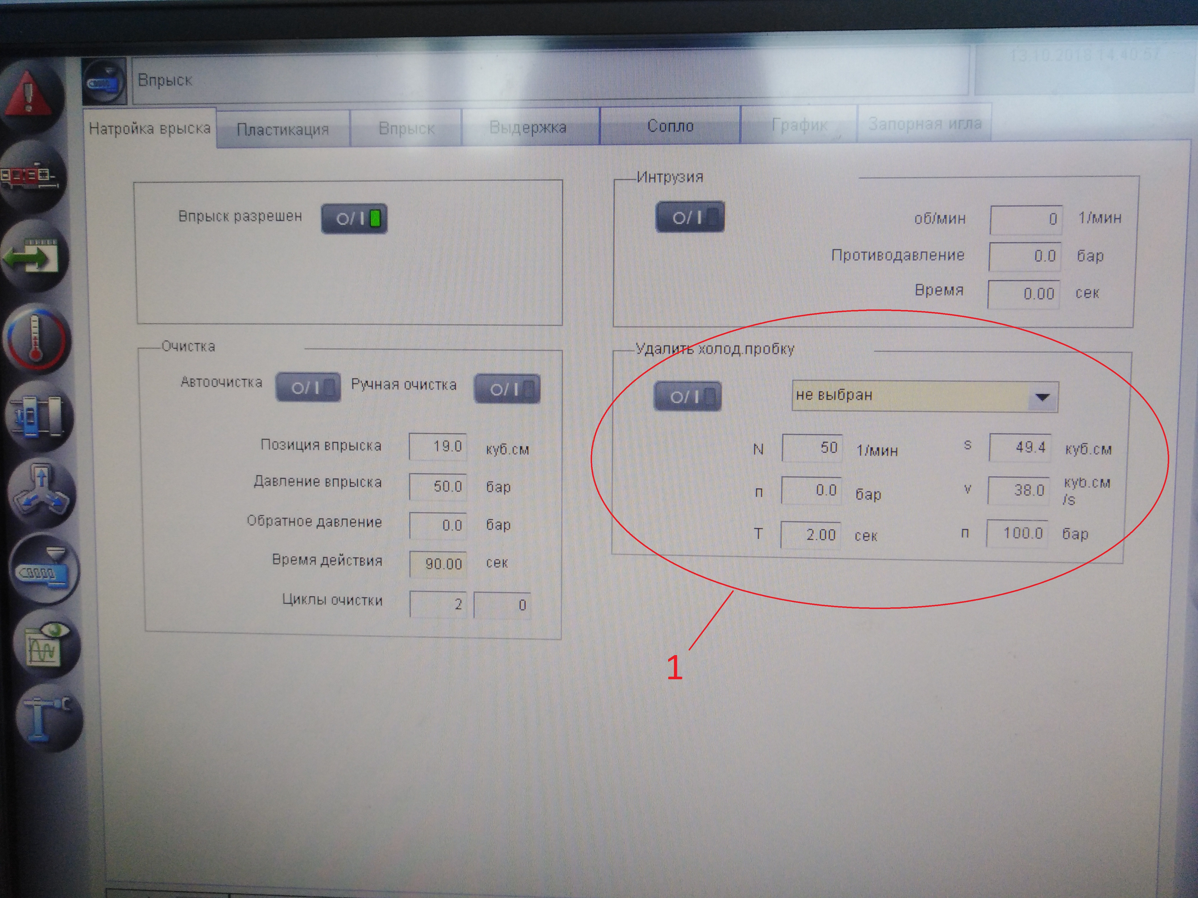

Всем привет еще раз. Продолжаю тему, уже с картинками.
Рис. 1
область 1: что это такое и как это использовать? В хелпе - ровно то же, что и на экране.

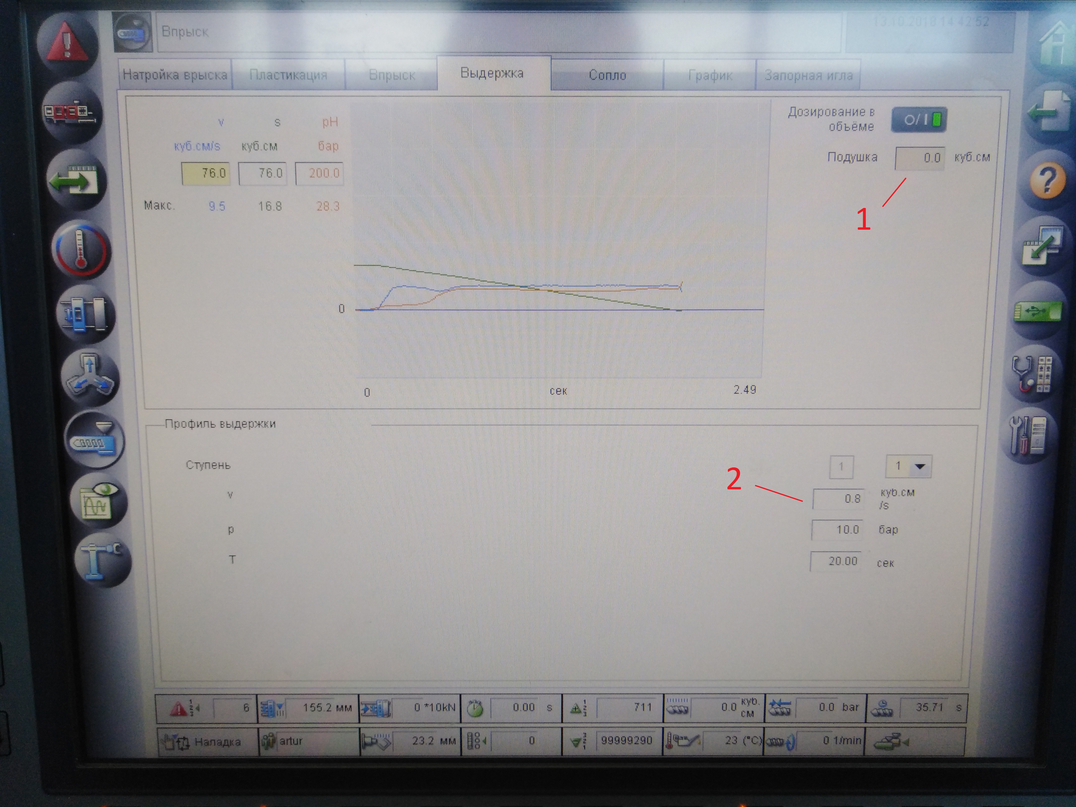

Рис. 2
область 1: как оно работает? Пробка, как понимаю, выталкивается дальше в литник и уходит в заранее подготовленную выемку в ПФ?

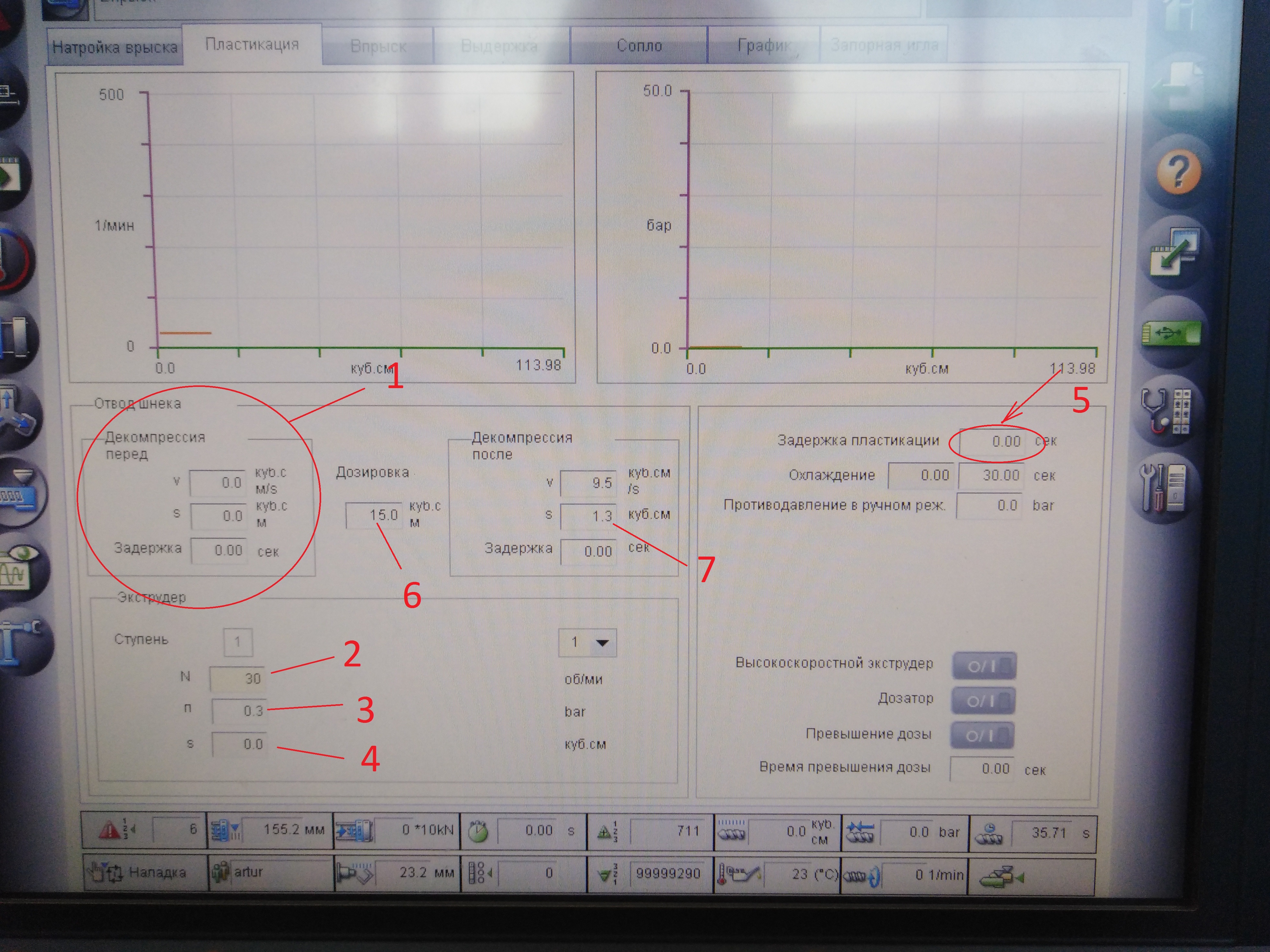

Рис. 3
область 1: декомпрессия после заливки, насколько я понял, нужна для уменьшения подтекания и/или отрыва застывшего литника от массы в цилиндре. Для чего делать декомпрессию перед?
область 3: давление нагнетания дозы перед впрыском. Это и есть та самая кнопка регулировки противодавления?
область 4: судя по всему, это суммарный объем на деталь, включая объем на декомпрессию. По крайней мере, наблюдение и арифметика подсказали, что эта цифра получается из сложения значений в поле дозировка (область 6) и в поле "s" (область 7). При этом значение в поле 4 стабильно больше на 0.1-0.2 куб.см, нежели эта сумма. Вопрос: так ли это и откуда берутся две лишних десятки сверх того?
область 5: для чего это нужно?

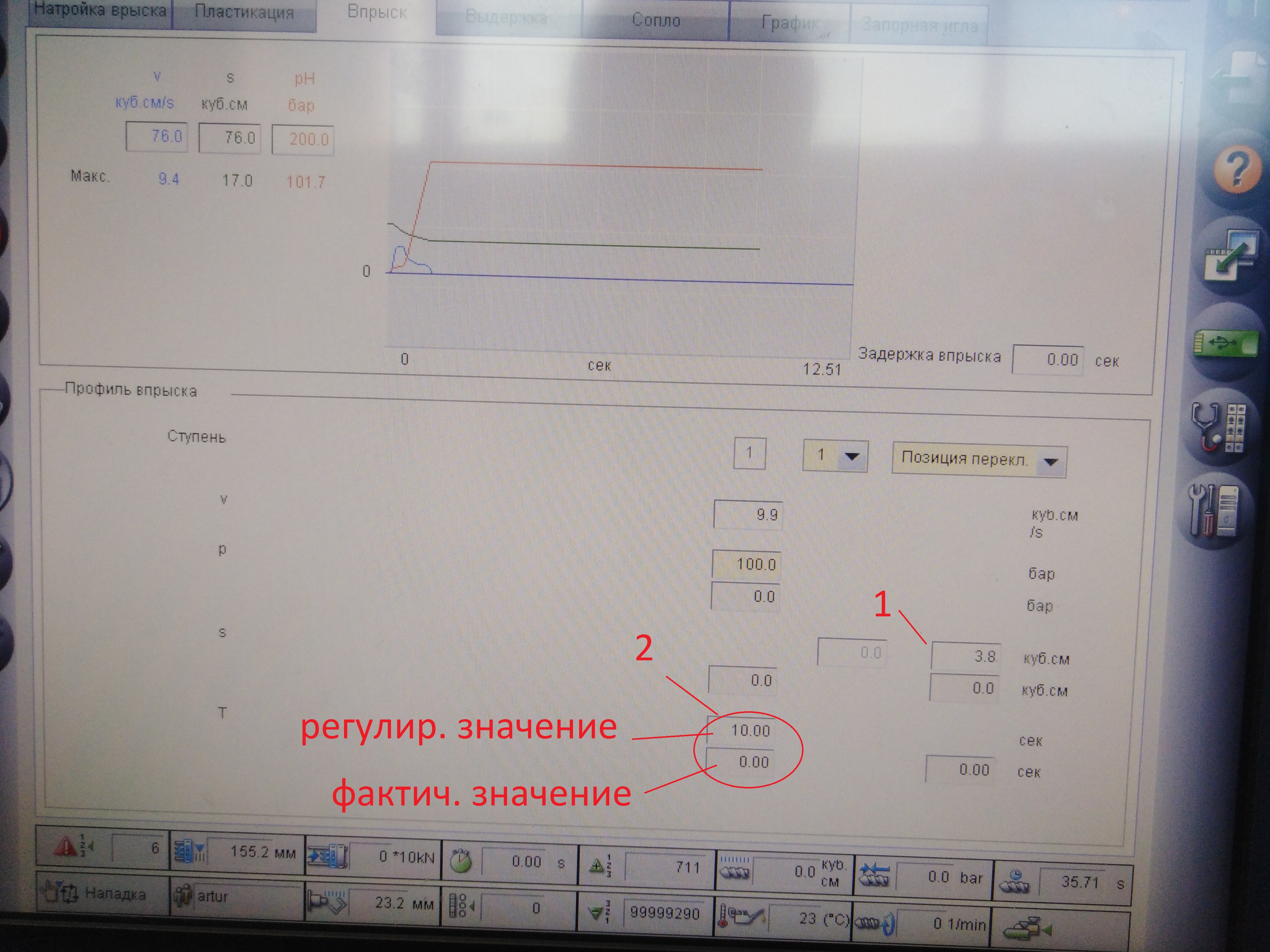

Рис. 4
область 1: скрин экрана на рис. 4 - это настройки с минимальным количеством ступеней впрыска.
Вопрос 1: верно ли утверждение, что любой процесс впрыска происходит по схеме:
"Предварительный впрыск с параметрами с рис. 3 -> по достижении скорости впрыска 9.9 куб.см\с (область 2) ТПА додавливает 3.8 куб.см (область 1)
вдогонку -> выдержка (рис. 5) -> размыкание ПФ. То есть меньше одного перехода при впрыске нельзя сделать в принципе.
Вопрос 2: как эти ступени использовать на практике? Может быть, есть пара типовых примеров?
Вопрос 3: для чего в такой схеме дана возможность регулировать время второй ступени (область 2)? То, что там стоит 10 секунд, не повлияло ни на что. Как и то, что
ранее было установлена 1 с (при фактически измеренном значении в 2.7 сек.).

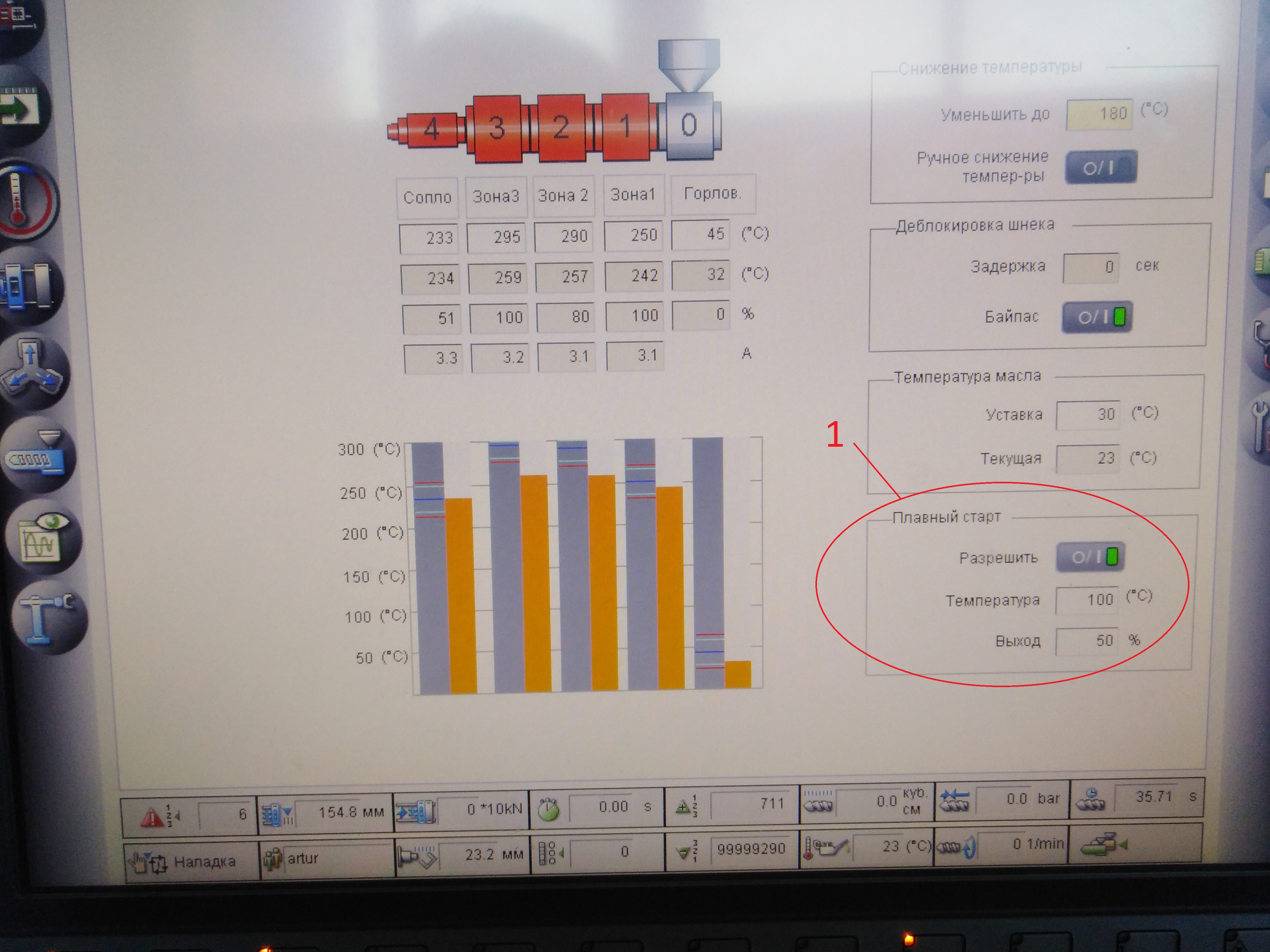

Рис. 5
область 2:
вопрос 1: зачем в процессе выдержки под давлением регулировать скорость впрыска? Объем то недостающего материала не указан.
вопрос 2: есть ли практический смысл в 2 и более ступенях выдержки под давлением? Если можно, то пару типовых примеров бы еще :).

Вопросы не понял, буду по картинкам пояснять
Не вдаваясь в тонкости.
Рис 1.
1. Если нельзя регулировать - значит индикатор сколько куб.см расплава осталось в шнеке после ВПД (выдержки под давлением).
2. Скорость впрыска в режиме выдержки под давлением. В кубических сантиметрах в секунду
Рис 2.
1. Точка позиции на которой впрыск переключается на другую ступень (допустим 2) или ВПД. Смотреть нужно как порядок идет.
2. Время впрыска. Здесь тяжело с ходу рассказать. На разных машинах по разному. В целом есть 4 варианта управления впрыском. По конечной позиции. По времени впрыска. По достижению пикового давления. По китайски. Так вот ваше Т может быть и 2 и 4. Т.е при 2 варианте спустя 10 сек впрыска переключается на ВПД. А в 4 варианте обычно Т это как дополнительный ограничитель. Т.е либо шнек дойдет до указанной позиции, либо пройдет заданное кол-во времени.
Рис 3.
1. туда же 7 Декомпрессия перед началом набора под давлением. Впрыснули, дожали. Давление в каналах впрыска все равно осталось + нужно сдвинуть обратный клапан внутри шнека. Шнек двигается без вращения назад (от сопла) чтобы это давление разгрузить(что собственно и есть декомпрессия) со скоростью V на расстояние S ( 7 тоже самое) с задержкой 0.00 сек.
2. 3. 4. и туда же 6. Настройки набора (пластификации)
N (2) - скорость вращения шнека (об/мин как бы намекают)
п (3) - противодавление набора (пояснять не буду. почитаете. http://parametry-litya.ru/shnek-plastif ... nie-shneka). В барах соответственно.
s (4) - путь набора (и работы установленных настроек) до след ступени.
6 - так подозреваю общая длина (путь) набора шнека.
5. Задержка перед началом набора. АХТУНГ КИТАЙЦЫ. Иногда бывает, что может срабатывать перед декомпрессией. А иногда и после первой декомпрессии, но до начала набора.

1. Перед пуском машины в автомат удаляет остывший материал в сопле скорее всего. Зависит от опции (где "не выбран" написано). Может скорее всего срабатывать как интрузия (вращаясь в режиме набора), а может как мини впрыск. Там настройки и для того и для того.
Рис 5.
1. Эдакий преднагрев для четких пацанов. До 100 градусов разогревает с 50% мощностью нагревателя. Потом жарит на полную. Оставить. Жрать не просит. Единственный минус - нагрев шнека чуть дольше проходит во время запуска.

Рис 1.
Рис 2.
Рис 3.
Рис 4.
Рис 5.
Масло холодное
