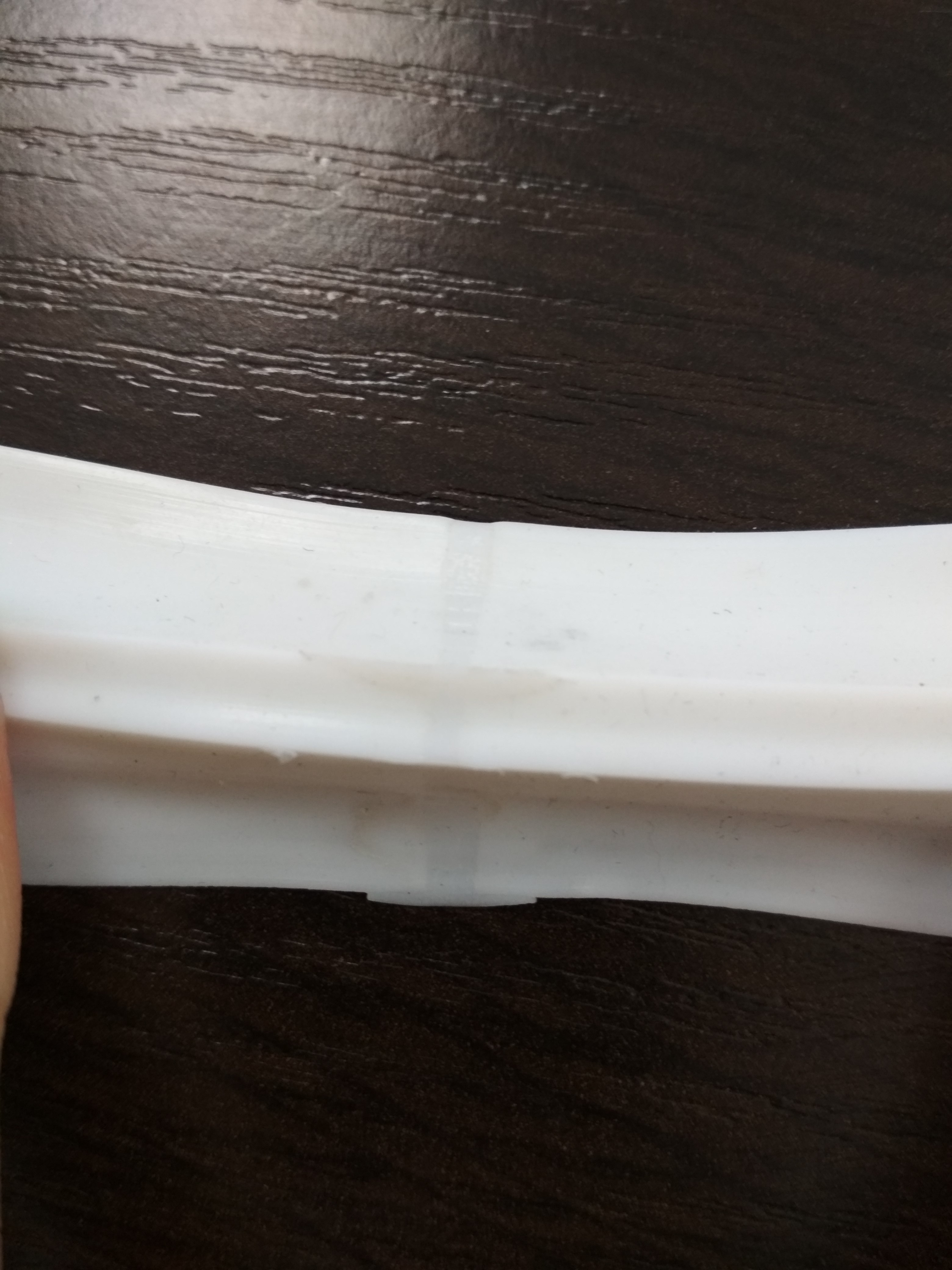

Добрый день!
Подскажите технологию склейки колец из длинномерных уплотнителей (резина), какое оборудование необходимо?
Re: Технология склейки колец из длинномерных уплотнителей
#2 Сообщение Maks42 » 14 фев 2018, 10:31
Совулканизация через сырую резину или замена на TPV и сварка.
#3 Сообщение Petrov Yuri » 14 фев 2018, 10:34
ну вот больше на совулканизацию похоже, там ведь только пресс нужен?
#4 Сообщение Maks42 » 14 фев 2018, 11:00
И сырая резина.
#5 Сообщение Petrov Yuri » 14 фев 2018, 17:40
Если я все правильно понял, чтобы склеить П-образный профиль необходима форма под него и кусок сырок резины, которым соединяют концы профиля далее закрывают форму и все это дело под пресс с нагревом?
