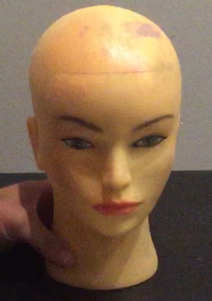

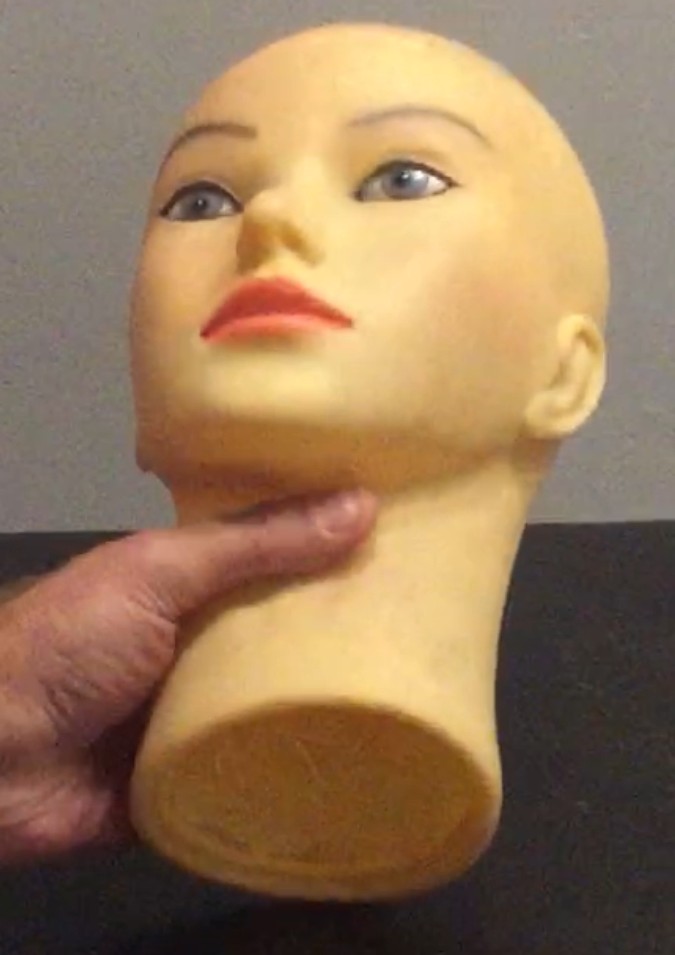

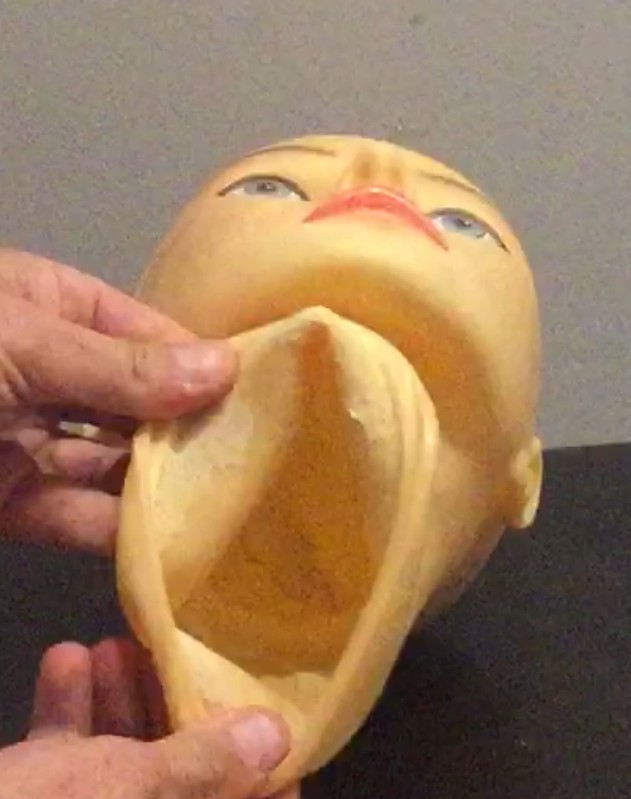

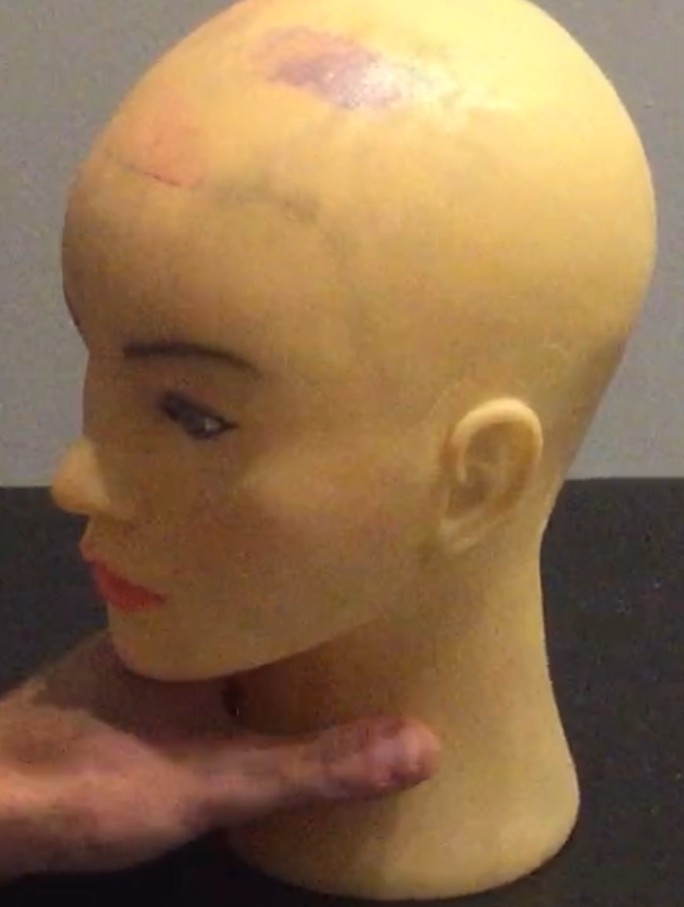

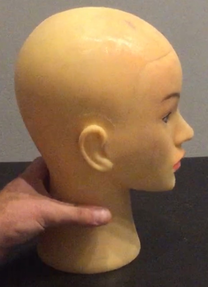

Всем доброго дня!
Подскажите, плиз, каким методом (литье, формовка и т.д) и из чего делают это)) https://yadi.sk/mail/?hash=ctSEy4MYSezU ... fbYSTgE%3D
Материал похож на резину, из такого же делают качественные детские игрушки/куклы.
Заранее благодарю всех неравнодушных!

По-моему,литьё в составную прессформу с закладкой разборной балванки или диафрагмы.

Скорее все же это заливка пластизоля в разборную да, форму, изготовленную гальванопластикой и эммм... распределением материала в пьяной бочке. Такая ротоформовка специализированная.

Спасибо вам за отклик на мой вопрос! Погуглил данную тему и пришел к выводу, что это действительно делают ротоформованием. Может кто знает производства (поближе к Москве) где можно заказать такие "поделки" на постоянной основе?

Все фабрики выпускающие кукол с мягкими руками и головами., а так же клизмы, грелки и им подобные изделия. Производится из пластизоля марки Д-17, в специальных печах, для ротоформовки непластифицированного ПВХ.
Сейчас сложно сказать кто из существующих фабрик работает.
У нас стоит комплект оборудования, печь, дозаторы, есть формы на 5 видов кукол, без дела, интерес будет пишите.
