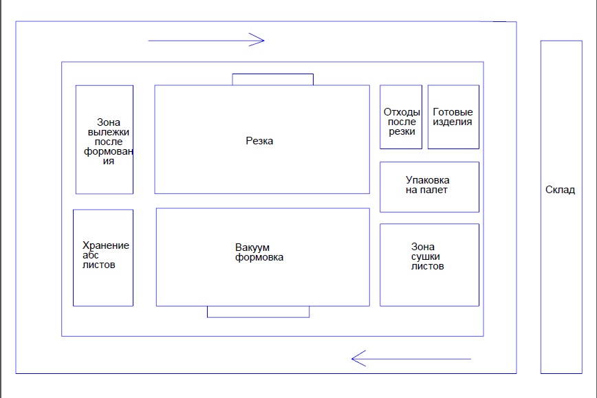

Схема цеха производства вакуумформовки
Arshaw1n
Сообщения: 3
Зарегистрирован: 21 сен 2017, 13:53
Город: СПб
#1 Сообщение Arshaw1n » 21 сен 2017, 14:14
Господа, здравствуйте! Прикинул расстановку для производства на ВФМ. Вы люди опытные, что я в этой схеме упустил? Или всё хрень? Спасибо за помощь!

Или всё хрень. Что делают? Что режут? Расчётные объёмы? Габаритные размеры? Какая упаковка? Масштаб учтён?
Для диплома может и подойдёт, если расскажете как в книжках, для претворения в жизнь - правильно написали, хрень. Нет никаких исходных данных.

Сергей, здравствуйте! Изделие пластиковые бочки-ванны (2000х1100х500мм). Имеется вакуумформовочная машина и 5-ти координатный фрезерный станок. Можно ли ВМФ ставить рядом с 5-ти координатным? Вот нужно придумать расположение, чтобы как можно в мЕньшем помещении это можно было сделать?

Листы, сформованные ванны, готовую продукцию кто и чем перемещает? Робот или человек? "Гастарбайтеры" вообще могут чудеса творить ...

Есть погрузчик и есть в принципе люди :-):
