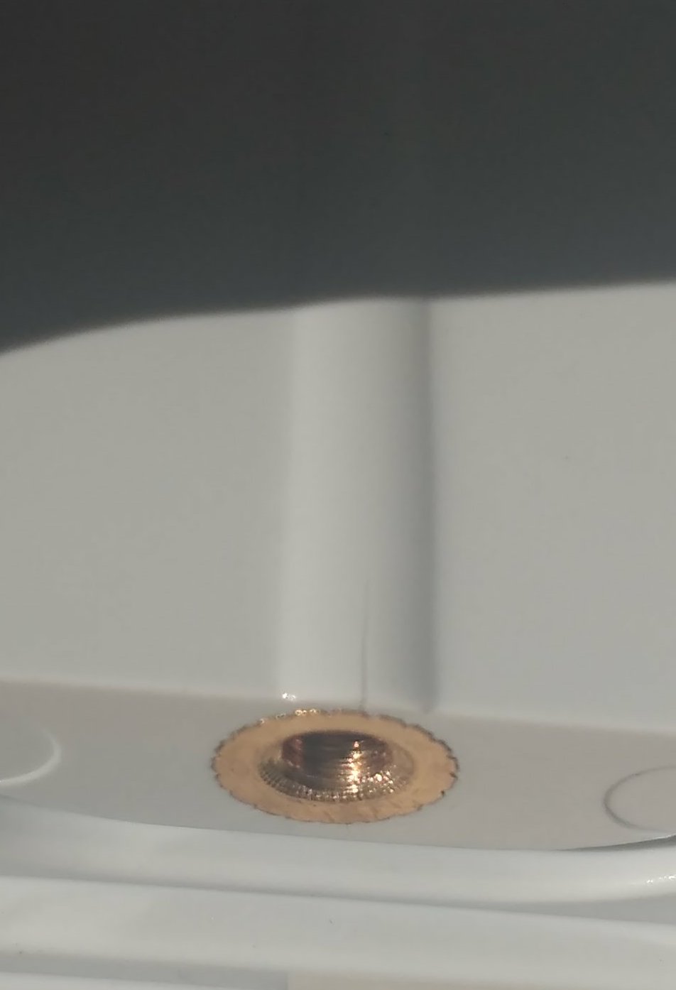

Уважаемые форумчане!
Подскажите пожалуйста.
Отливаем изделие с латунной закладной используя поликарбонат.
Через 10 дней после отливки образуется трещина-без использования изделия, просто хранения.
Посоветуйте как избежать появления трещины ? Не меняя материал.
На фото закладная и трещина

А вот товарищ Пантелеев А. П. и компания не рекомендуют ставить арматуру в изделия из полистирола и поликарбоната (А. П. Пантелеев и др. "Справочник по проектированию оснастки для переработки пластмасс", стр. 58). Также там сказано, что стеклонаполненные поликарбонаты удовлетворительно работают с арматурой и я верю.

Какой выход ?..... Увеличить толщину ? вот поможет это или нет ?

закладка снаружи - цилиндр с вертикальными шлицами?
закладка впрессовывается после литья или является закладной?

Весь мир перешел на саморезы.

Возможно, есть смысл подогреть закладную перед установкой в форму.

Закладная заливается, не впрессовывается.

Медленное охлаждение, отжиг - по возможности.

Сталкивался с подобной проблемой при заливке латунной закладной ПК/АБС.
Помогло избавится от трещин:
1. Обезжиривание латунных закладных.
2. Предварительный прогрев закладных перед установкой в пресс-форму.
3. Самое эффективное.Подбор латунной закладной с более тонкой стенкой (для увеличения толщины стенки пластика). Обратите внимание на достаточное рифление (прокатку) латунной закладной.
4. Отжиг (отпуск с медленным нагревом-охлаждением).
