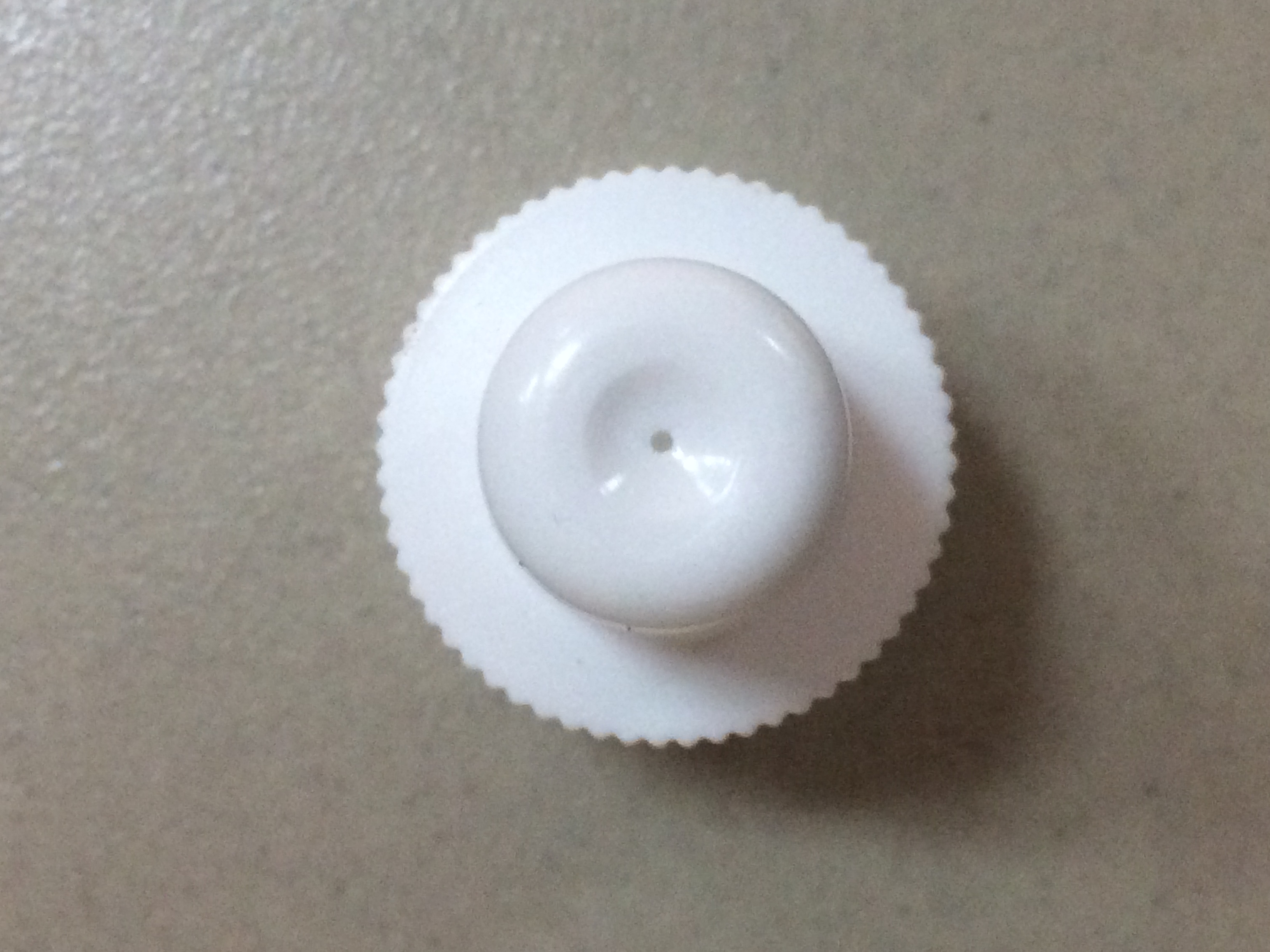

Прошу озвучить мысли по поводу следующего брака.
На данный момент много перепродавал с режимами, но брак остаётся.
ПФ горячеканальная, 16 гнёзд.
Изделие - крышка для 100мл флакона.
Материал - ПНД 22-12
Брак: на готовом изделии в месте впрыска образовывается либо небольшой пузырёк, либо продолговатая ямка. (Фото приложено)
Как можно устранить это?
На ПФ 7 контуров охлождения, все они работают отдельно (не запараллелены)
Брак уходит либо при отключении декомпрессии, либо при долгой выдержки охлождения, перед декомпрессией.

Алekcaндр писал(а):Прошу озвучить мысли по поводу следующего брака.
Склонен верить гаданию на полимерной гуще...

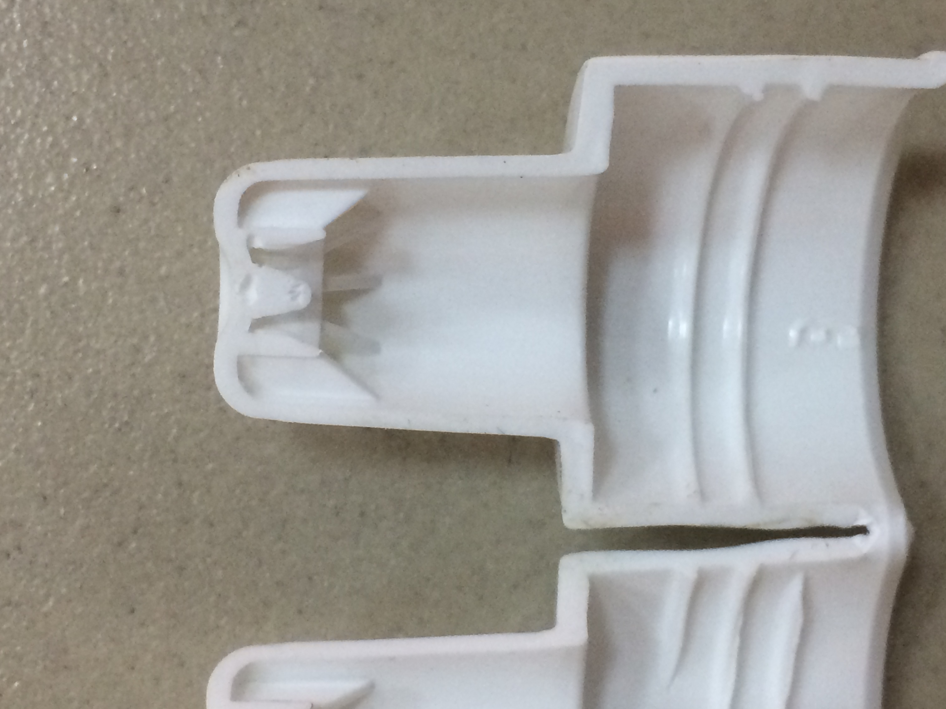

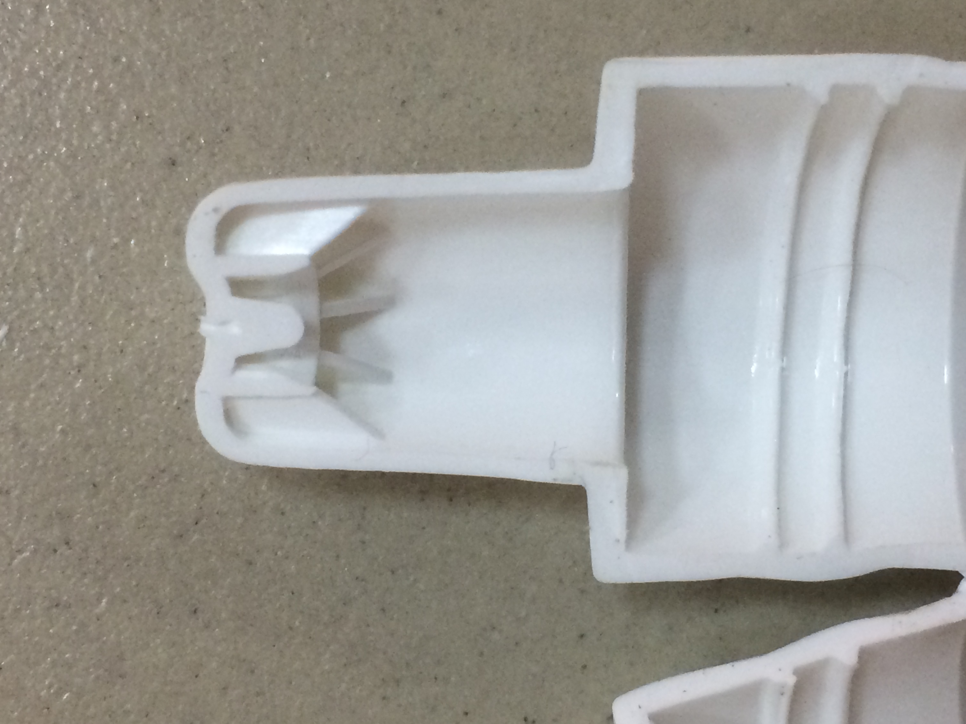

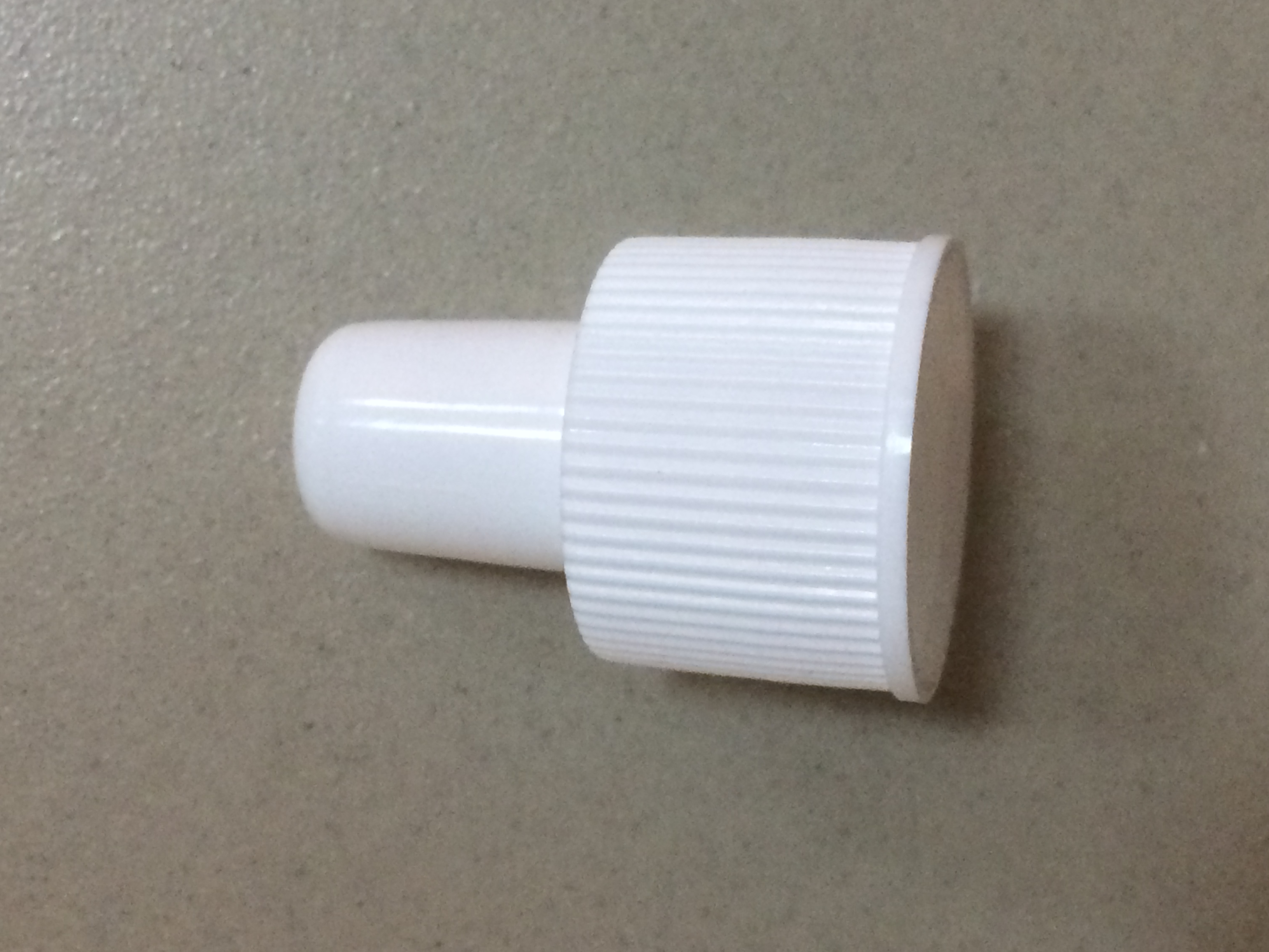

У нас на изделии, обратной стороной является небольшой конус, который служит укупоркой капельнице.МихалИваныч писал(а):Фото-то и нет.
Но в любом случае самый правильный и радикальный способ уйти от таких проблем - это сделать на стороне обратной впрыску шаровидный прилив типа такого. Надежно и эстетично!
