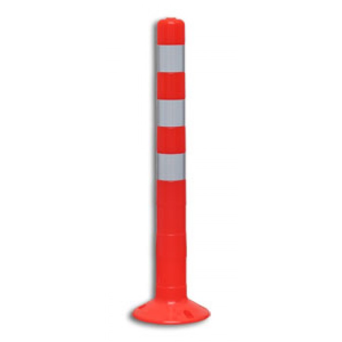

Что из себя представляет технологический процесс изготовления сигнальных дорожных столбиков?
Мы занимаемся продажей продукции дорожного хозяйства (в т.ч. частичным производством). Опыта работы с полимерами нет, сейчас плотно изучаем эту тему. Но именно данный вид продукции продаем достаточно в больших объемах в сезон.
В сети информации не удалось найти.
Для понимания что это такое, прикладываю фото.
Нужна вот какая помощь или совет...

Красный столбик изготавливают литьём под давлением, 3М-овскую ленту наклеивают.

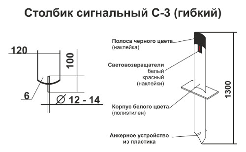

Столбик С-3 делают методом экструзии с простой механической доработкой и опять-таки оклейкой.
Столбик С-1 в руках не держал и на рендере конструкция не видна.
