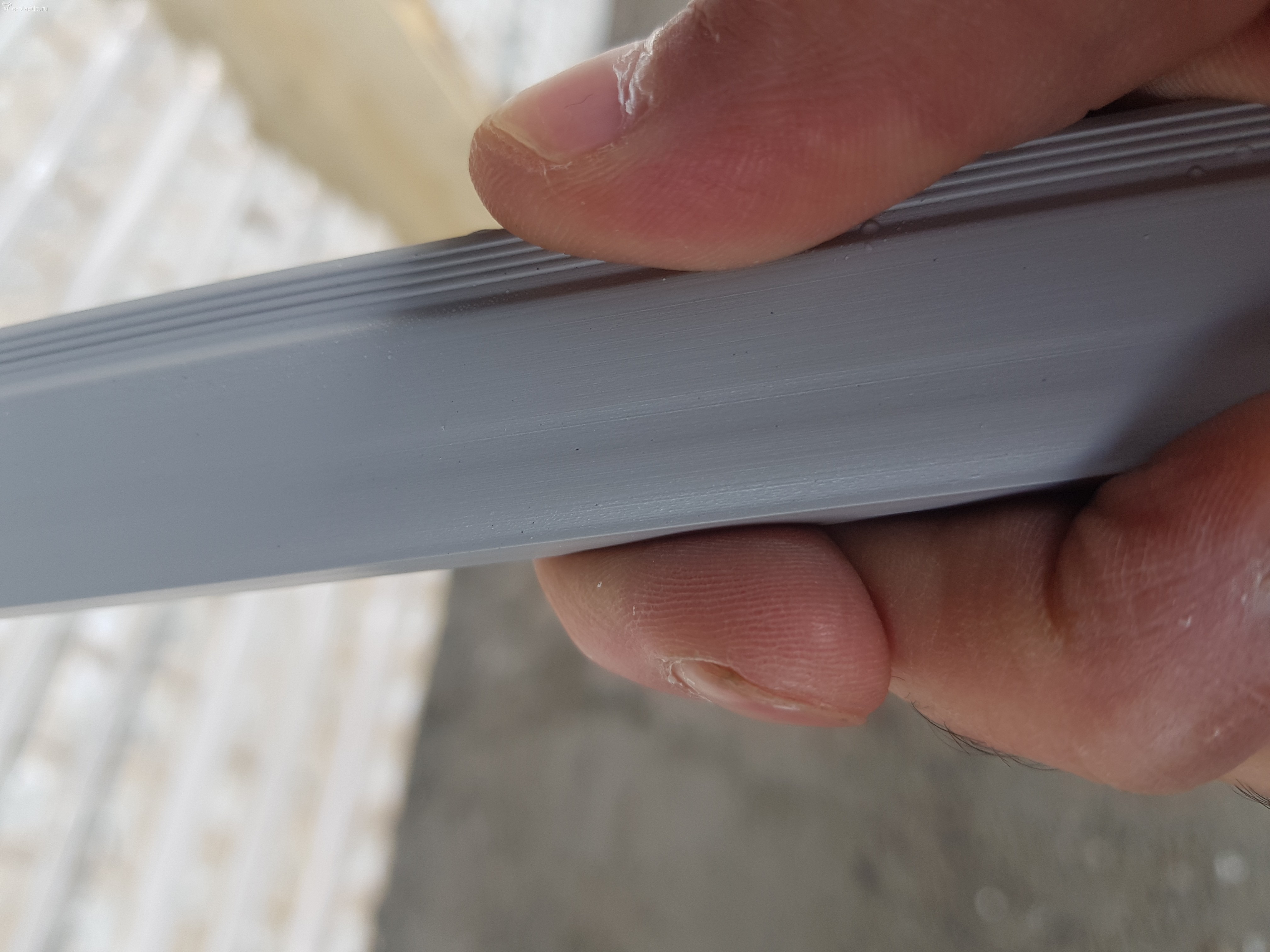

Ровный багет
#7 Сообщение Azar » 15 мар 2023, 17:57
Подскажите пожалуйста как убрать с нижней полки выемку что багет был ровным, вакуп если на всю включаю то линию обрывает.

#8 Сообщение тормунд » 15 мар 2023, 18:40
Azar писал(а): 15 мар 2023, 17:57 Подскажите пожалуйста как убрать с нижней полки выемку что багет был ровным, вакуп если на всю включаю то линию обрывает.
Это утяжка и с ней бороться температурами (+-) на экструдере, ванне охлаждения и вакуумом.
Покажите фотку багета. (будьте любезны)
И на каких параметрах работаете?

На штанах 162 ,первая зона 158 ,2 -173 ,3-180,4-186

#12 Сообщение Azar » 16 мар 2023, 07:41
Вот такая беда и багет плотно к стене не прилигает
