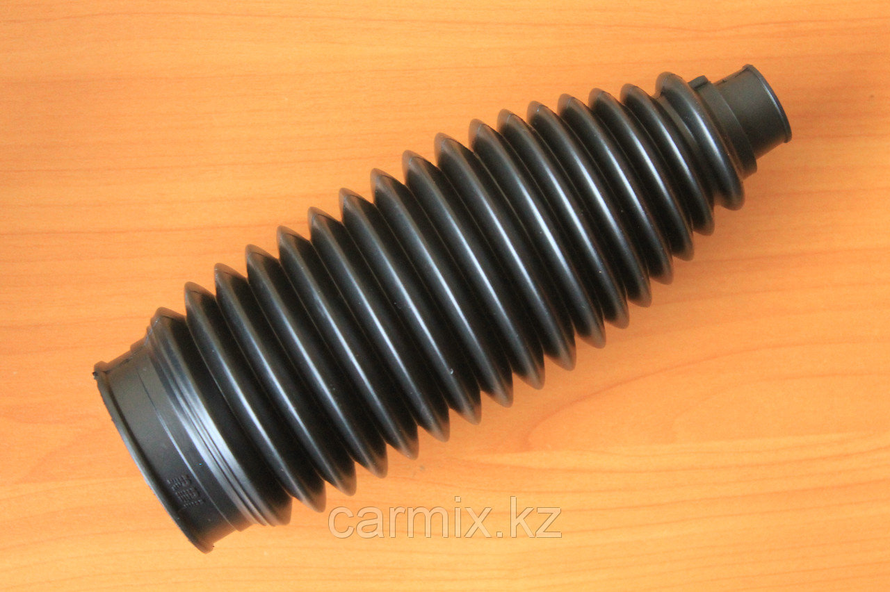

Здравствуйте. подскажите какими способами можно изготовить пыльники для ШРУСа именно из резины. Понимаю,что на сегодняшний день пыльники в основном делают из ТЭП на основе ПВХ, ПП или ПУ. Делают их методом выдувного формования, а вот про резиновые образцы как то мало информации, можете подсказать кто знает или проектировал ПФ для пыльников

делали литьём под давлением.
помню была книжка "методы литья резинотехнических изделий" (за дословность названия не ручаюсь). автора не помню

в прессформе на горячем пресс, прямое или через камеру прессование, резина типа В14

А само изделие из пресс-форм снималось вручную или был какой то выталкиватель?

вручную

Народ, а каким методом изготавливают пыльник для рулевой рейки?

Судя по логике и аналогичной формы с пыльником шруса, можно предположить, что таким-же методом и производят как и пыльник шруса.
Вот ссылка на упомянутую выше книгу:
https://www.twirpx.com/file/2018967/

Народ.....Знаками тоже делают...с хорошим (намекаю...качественным)ТЭП МБС.... не хуже вулкана...
