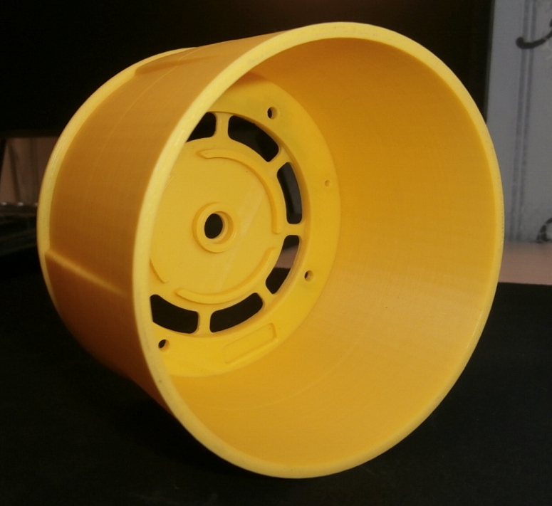

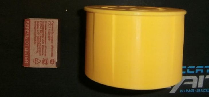

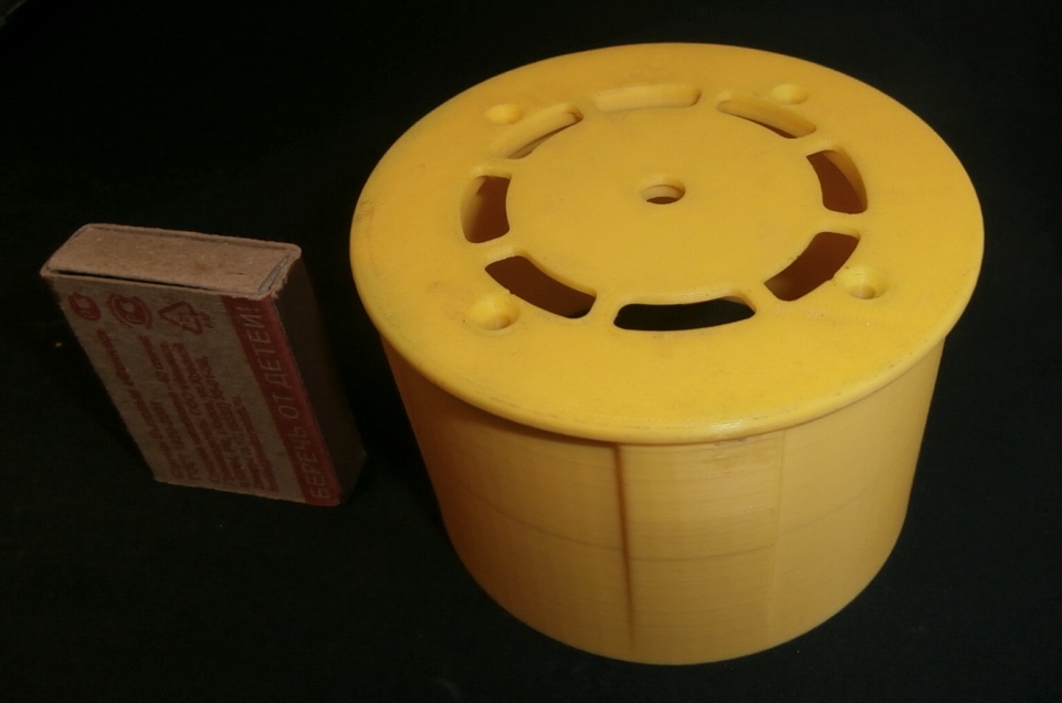

Re: Производство тонкостенных пластиковых корпусов для газоанализаторов
Здравствуйте, извините что пропал. Как и обещал фотография одного из изделий.
По материалу желательно чтобы твердость была не ниже Шор D - 80, обязательно черного цвета.
- Поблагодарили: 3246 раз
Смотрите в сторону конструкционных (инженерных) пластиков.
При таких габаритах и стенке 1,5 мм прочность не очень важна. При -60 вряд ли кто-то будет бить по детали молотком. Холодно же! Так что в АБС (что-нибудь ударопрочное, типа Terluran HI-10) я бы не сомневался. ПП композиция, типа бамперной, наверное тоже подойдет. ПЭ же мягковат для корпуса, особенно при +60.
