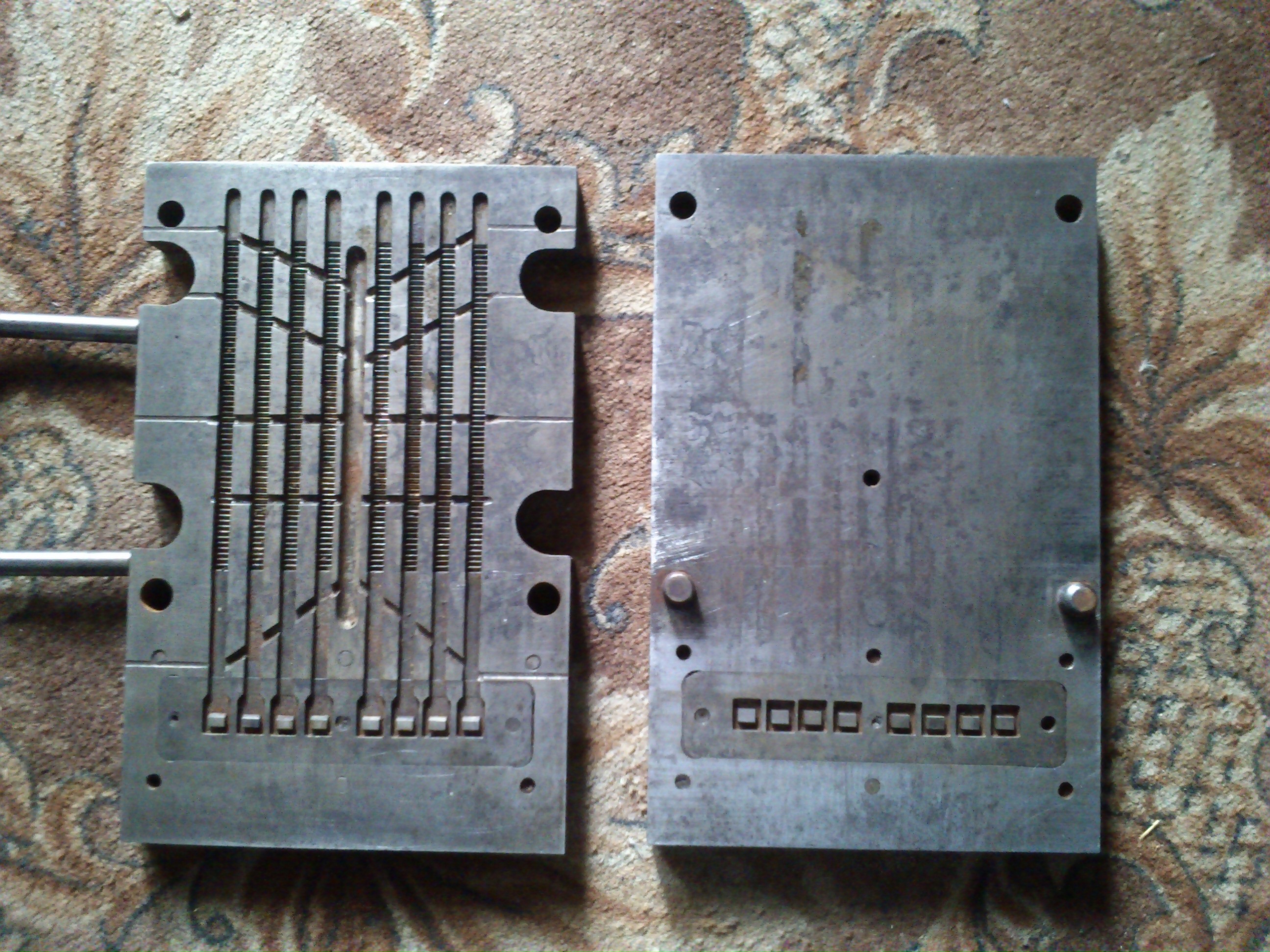

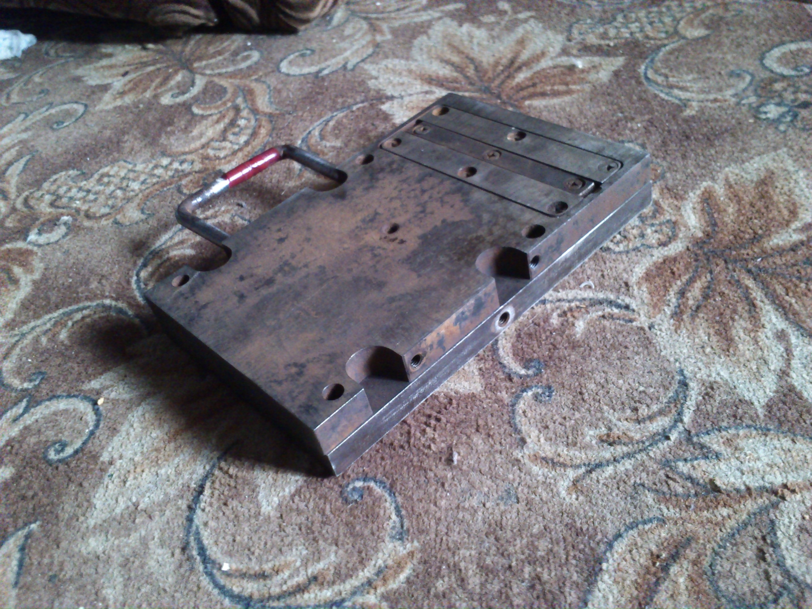

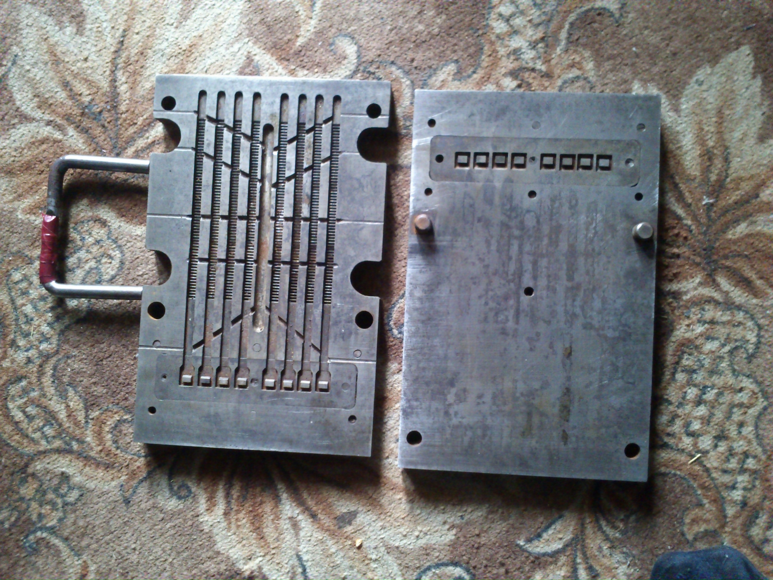

Приветствую. Нашел простую прессформу, на ней не предусмотрены толкатели (просто две плиты), подскажите могу ли я закрепить её между плит и вылить деталь или нужны какие-то другие приспособы ?

Это не форма, а всего лишь формообразующие плиты. Чтобы на них нормально работать, нужно эту самую форму собрать. Без толкателей такую деталь вы не снимете с матрицы и их придется делать - вскрывать на координатке, монтировать пакет и т.д.

Имхо это все же нестационарная форма на вертикалку.

самая обычная "ручная " форма на вертикалку. сручным разъемом. толкателей там нет. все ручками.

А вы обратили внимание на то, что за изделие не ней льют? Такие только в автомате должны работать с жестким выверением цикла - ибо массовая деталь. А на вертикалке, да еще ручками она нив какие ворота по рентабельности не пройдет.

Ну а в горизонталку я могу вставить без толкателей и без пакета. вылить и снять вылетое проволкой ? :)

Trymanof писал(а):Ну а в горизонталку я могу вставить без толкателей и без пакета. вылить и снять вылетое проволкой ? :)
Раскрываете пресс-форму, тянете плоскогубцами центральный литник вверх, а он за собой тянет все остальное - наверное так происходит съем.
Проволка я надеюсь у Вас не железная - так можно все формообразующие с литниковыми каналами испортить.

А если по теме, то и закрепить и вылить сможете. Вопрос - зачем. Потому как заработать на сем вряд ли получится.

так вопрос наверное изначально стоял, что форма для себя- для личных потребностей ( отлил сотню - другую , и работай. использовал - еще отлил). наверное как то так. а деньги на ней не сделаешь.
