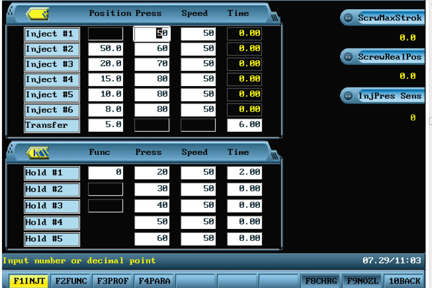

Доброго времени суток.
Сижу листаю мануал к контроллеру своего ТПА, бог с ним что он на английском, но не понятно мне следующее.
Допустим давление впрыска я хочу задать 500бар, а скорость среднюю высокую, среднюю.
Что это за безразмерные величины на картинке, как понять что там вообще заданно, и столбец позиция вобще темный лес!
А главное так со всеми вкладками, не только с впрыском !

Re: Установка параметров ТПА
Вот до этого я допер но как что я задаю в этих столбцах мне не понятно, и в каких единицах не ясно. Как мне задать в итоге 500бар!
ТПА скорее всего китайский, а давление указано машинное (в гидравлической системе). При острой необходимости установить именно 500 бар на давлении впрыска, посмотрите сколько по паспорту максимальное и с помощью пропорции посчитайте сколько необходимо установить машинное.
А скорость указана вообще в условных единицах, даже не пытайтесь понять от чего они зависят. Просто 1-минимум, а 99-максимум))
совершенно верно. еденицы условны. но они ближе всего к процентам 99 макс 1 мин. а с остальным картина следующая: есть позиция давление скорость и время. время и позиция как правило секунды и миллиметры. суть настройки вот в чем: допустим надо пролить деталь на большом давлении и средней скорости- задаем скор 55 и давление 75. дальше пошли время и позиция. т.е станок отсчитывает положение шнека либо по времени либо по позиции либо время + позиция. и он будет давить с заданным давлением и скоростью до тех пор пока позиция и время не будут достигнуты. например 1 ступень-ск55 давл 75 время 10 позиция 50. соответственно в течении 10 секунд со скоростью 55 давлением 55 он будет давить до отметки 50. 2я ступень- меняем параметры позиции до 20 и он давит до 20 соответственно и так до упора. но буферную подушку надо оставлять всегда хотябы 15 мм чтоб шнек о сопло не бил. получается - чем меньше значение позиции тем больше материала он выдавливает , с загрузкой всё наоборот. т.е с позицией загрузки чем больше значение тем больше дозу он набирает а принцип скорости и давления одинаков на всем контроллере что на форме что на толкателе что на высоте или дозировке. HOLD это выдержка под давлением все то же самое давление время скорость. т.е. как долго он выдерживает под заданным давлением. что за функция там. так не знаю зависит от контроллера. трансфер тоже не очень я пойму что. УДАЧИ
К комменту DODGE добавлю, что максимальное давление в системе, как правило, с завода ограничено и настройка скрыта под паролем. Настройка доступна с данного окна по клавише F4. Если будут сложности с настройкой - обращайтесь, у меня все ТПА с такого типа контроллером.
Да, о 500 барах. При наведении курсора в любое окно Press - внизу строки (строка с датой в вашем случае) будет подсказка - какое доступно максимальное давление в вашей машине. Обычно с завода установлено 175 bar, Transfer в данном случае это время впрыска. Кстати, где то у меня есть мануал на русском в электронном виде.
Transfer - переход на подпитку по позиции или по времени, на данной картинке HOLD Pressure включится на 5 мм по позиции, или по истечении 6 секунд от начала впрыска, если до этой позиции додавить не сможет.
А вот производительность насоса в 50% на выдержке под давлением не нужна и вредна, достаточно 5%, шнек при этом уже не движется. И вообще давления и скорости впрыска стоят раком, на повышение, я бы понижал по мере заполнения формы.
По позициям - форма сомкнута, толкатель убран до конца во внутрь, впрыск сделан до упора- это ноль.
Кстати правая колонка времени на ступенях впрыска сейчас не активна, стоит переключение ступеней по пути, если поставить по времени- она активируется.
Нет скрина функций впрыска.

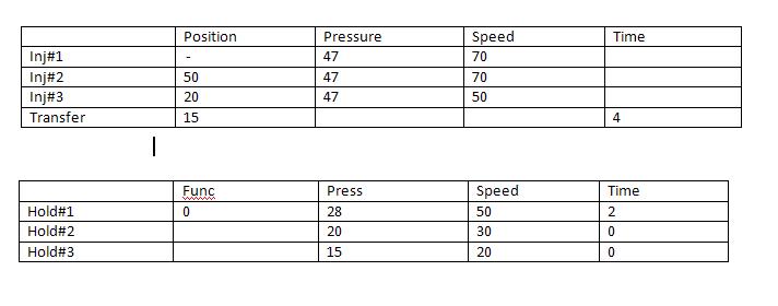

Кривые настройки контроллера, это скриншот из мануала, я к ней пока особо не притрагивался!
Воу, итак попробую отобразить свое понимание.
Давление машины 1500бар.
Я хочу пролить небольшое изделеие на чуть больше, чем средней скорости, с ориентировочным давлением 500бар, и давлением выдержки 300бар.
#1 -я выставил давление и скорость.
#2 - до середины хода шнека у меня все будет идти с давлением 47 на скорости 70.
#3 - до 1/5 шнека тоже но при скорости 50.
И в итоге на 15 (типа мм) или через четыре секунды начнется подпитка.
Далее выдержка:
#1 - выставил давление выдержки примерно 300(28) и скорость 50 , причем тут время неоч пока вдупляю
#2 - пользуюясь мудрыми советами понижаюдавление и скорость.
#3- продолжаю понижать
Есть ли какая нибудь программа, моделирующая управление ТПА, яж ее убью нафиг=)))))
PS: Насколько хреново,, то , что в цилиндре началась термодеструкция полимер начал темнеть и вроде как вязкость упала?????
Hold2 и Hold3 - не работают, т.к. время стоит 0. Либо выставить время выдержки второй и третьей ступени, либо по кнопке F2 выключить обе ступени выдержки и пользоваться только одной.
