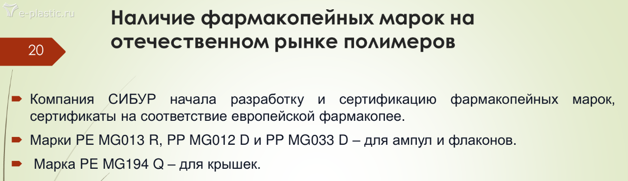

Коллеги, добрый день!
Подскажите по маркам ПП которые сейчас реально закупить:
1) Максимально прозрачный для упаковки с толщиной стенки 1,5 мм, пищевым допуском и с ПТР порядка 12-20 (230С/2,16кг). ПТР около 40 большеват :ne_vi_del:
2) С медицинским допуском и для стерилизации (120С)
Спасибо! Есть еще вопрос, есть какие-то базы по сырью с включением отечественных марок, от которых можно отталкиваться при поиске сырья?

Коллеги, спасибо! Наверное криво сформулировал вопрос. п.1 и 2 это для разных марок, т.е. нужно 1) ПП под литье контейнеров (пищ. допуск) с высокой прозрачностью и ПТР меньше 40-45, бывают вообще сейчас такие марки с ПТР 10 - 20 ?..2) ПП под литье медицины под стерилизацию 120С. ПТР в районе 2 точно будет маловат, нужен литьевой.
Артур69 писал(а):
08 ноя 2024, 17:31
С Sabic контакта нету? У них есть хорошие марки
ПП PCGR.... Прозрачный и для медицины допуск . У нас был 40 , но они вроде разные по птр были .
Спасибо! Как минимум по п.1 нужны только отечественные марки по по определенным причинам.

#5 Сообщение Maks-42 » 12 дек 2024, 10:44
С сегодняшней конференции
