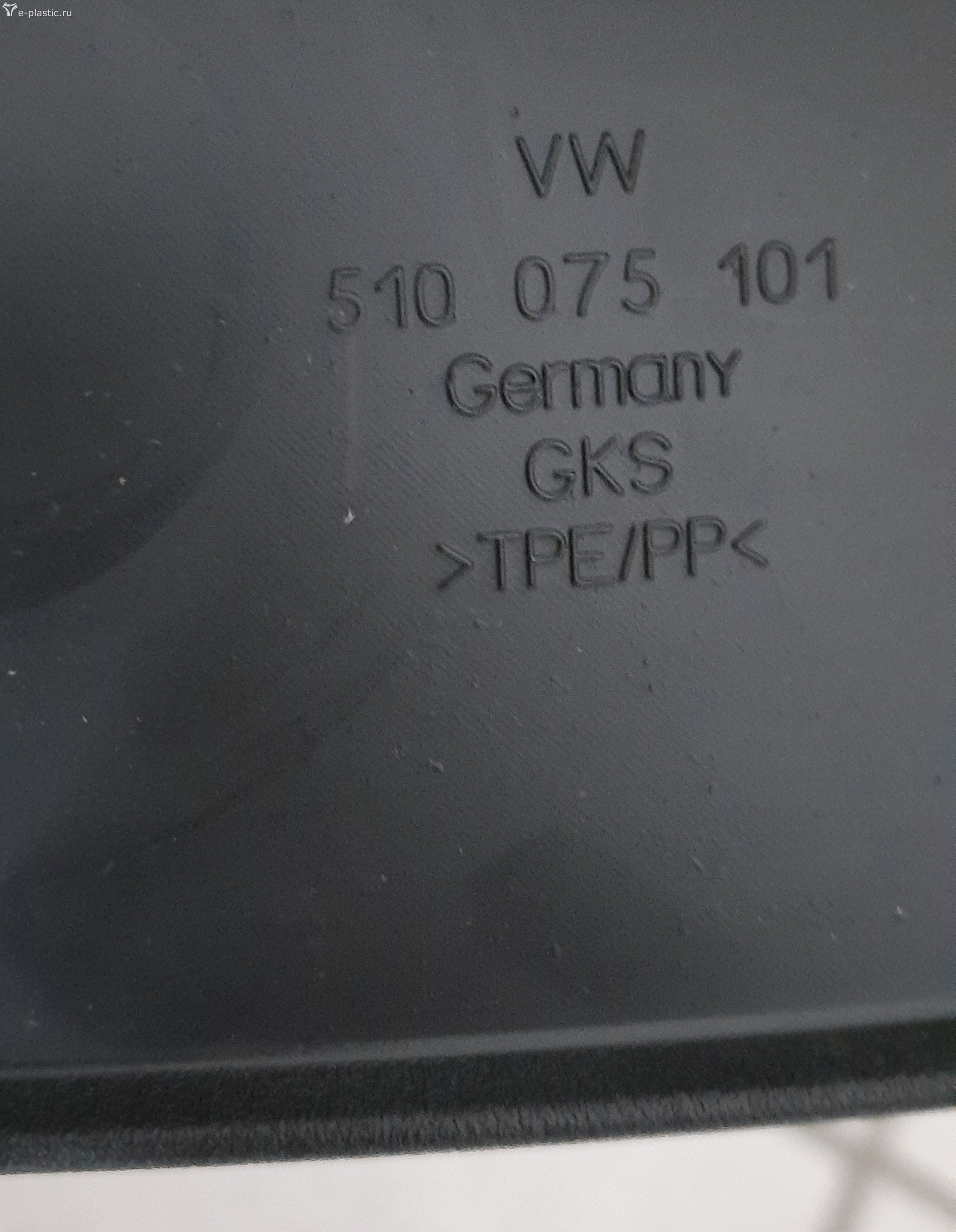

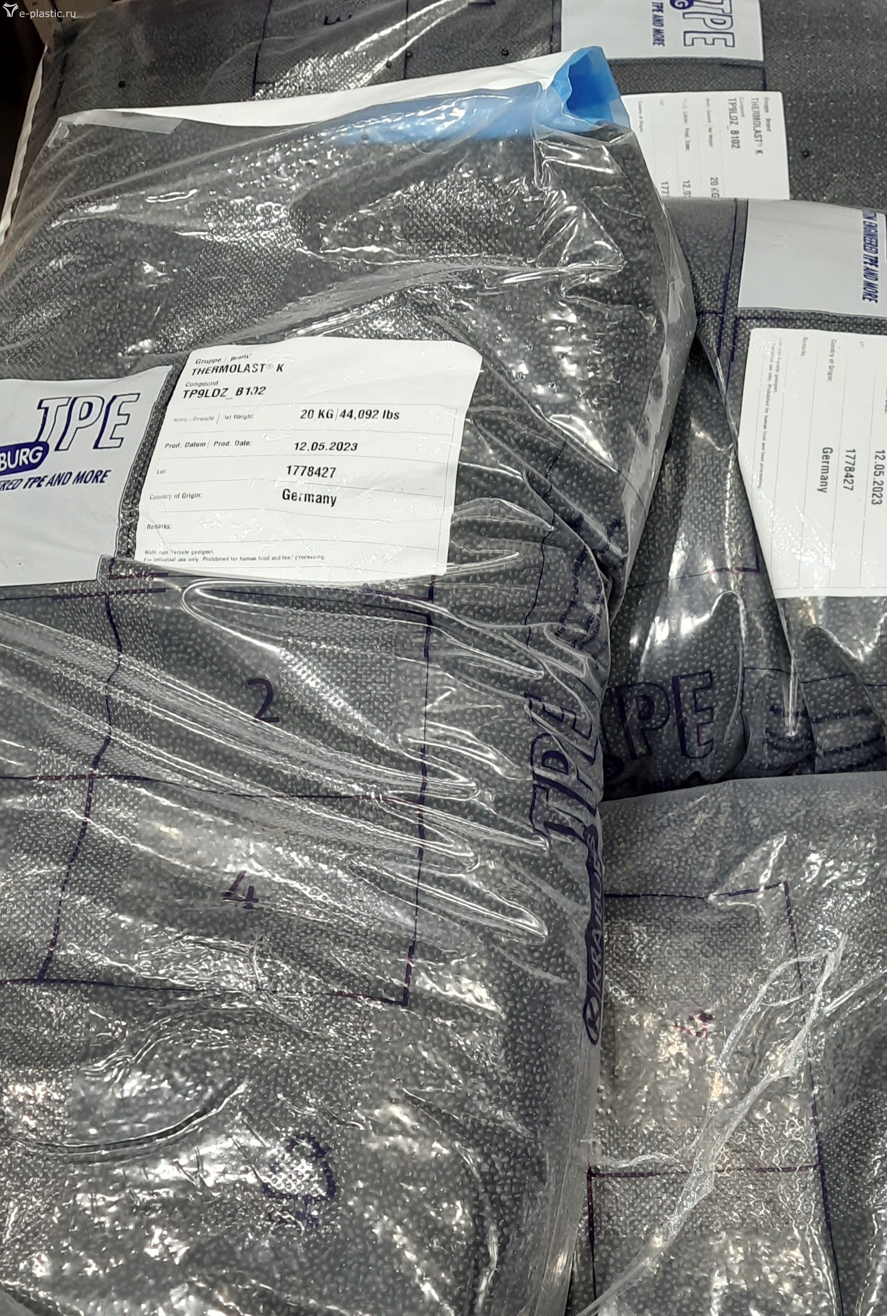

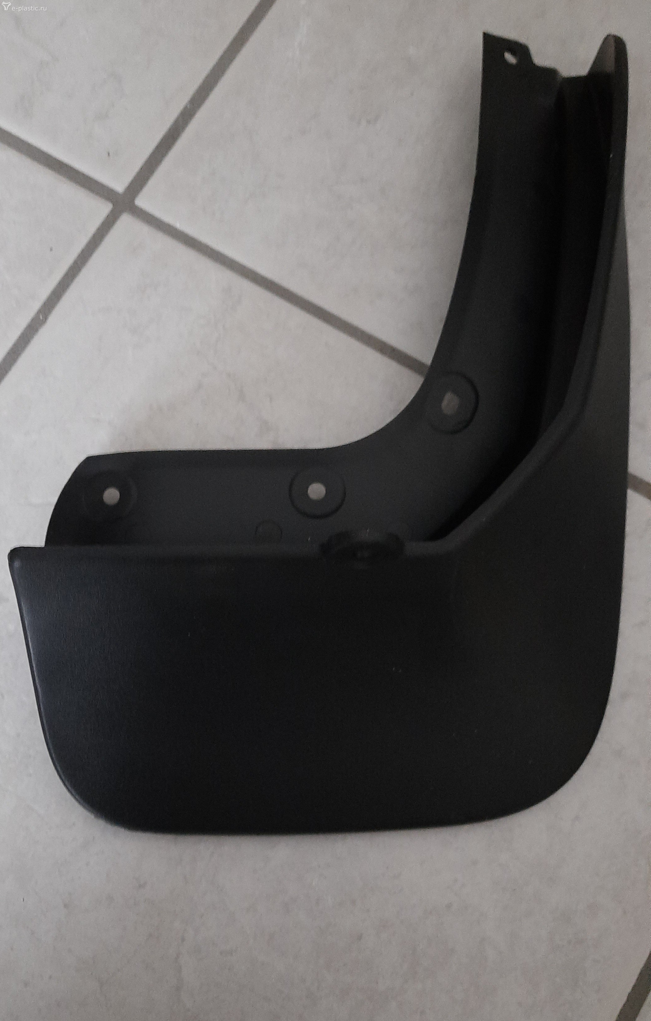

#12 Сообщение Артур69 » 11 фев 2024, 17:51
Кстати , если ещё интересует. Чисто TPE не стал фотографировать. Они другой формы . А мотоциклетные просто узкие почти прямоугольной формы. Пришлось даже толщину увеличить, были не достаточно жёсткие. Колдовство над формой как обычно.
Такие , как видите , точно не PE .
