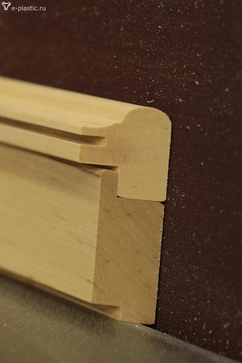

Доброго всем!
Прошу помочь с выбором листового пластика для изготовления коробок (примерно 35 х 25 см). В свое время делал из вспененного ПВХ 3 мм. Части склеивались между собой Cosmofen Plus Weiss и CA-500.200. Крышка просто надевалась сверху. По прошествии нескольких лет то ли из-за усадки ПВХ, то ли еще из-за чего (тянущее действие клея, сродни сварочному шву?) стенки коробок деформировались и немного вогнулись внутрь.
На этот раз хотел бы сделать из материала потолще и крышку сделать с L примыканием. Соответственно, потребуется фрезеровка четвертей. Требования к крышке - не должна спадать с перевернутой вверх дном коробки и сниматься с небольшим усилием. К материалу особых требований нет: возможность обрабатывать фрезеровкой и возможность соединения частей с помощью клея. Присматриваюсь к листовому полипропилену 8 мм. Вроде пишут, что достаточно неплохой материал, единственное, при воздействии минусовых температур ниже -20 С становится хрупким. Однако не замечал такого при использовании химической посуды из этого материала.

Вот здесь похоже на то что нужно. Только на изображении бортик на стенке тонкий (планируется половина от толщины стенки) и паз на крышке не нужен (планируется выбирать четверть как и в внизу стенки для вклеивания дна).

Смотря что имеется ввиду под более-менее . Но мороз переживёт это точно. Если нужно ещё жёстче, ищите что либо с GF. Допустим PPS/GF , PA6(66) /GF и т.п.kovyl писал(а): 13 сен 2023, 11:46 Может быть, и HDPE. Я не разбираюсь в пластиках, поэтому и спрашиваю мнения на форуме. Этот HDPE - более-менее жесткий будет при планируемой толщине? Как с прочностью у него?

Очень не понятно, что Вы хотите получить, но очень интересно.
1. Полипропилен, равно как и ПНД, крайне сложно клеить. Клеями.
2. ПНД(он же HDPE), в отличии от гомо-полипропилена, не боится низких температур, и успешно работает до - 60оС. Полипропилены тоже есть разные, гомо -полимер, рандом-сополимер, блок-сополимер. Есть марки ударопрочные до -50 работают.
3. ПНД по прочности превосходит ПВХ, тем более вспененный ПВХ.
4. Вы не указали высоту коробки. 1 м2 ПНД лист толщиной 8 мм имеет вес 8 кг. Но вопрос к короблению появиться и тут. любой полимер со временем теряет свои первоначальные характеристики. Тем более Вы рассматриваете полимеры общего назначения. Возьмите что то из конструкционного, например лист ПММА(оргстекло), там будут результаты лучше. Плюс он хорошо клеится клеями.
5. ПНД имеет приличный коэффициент температурного расширения, что может повлиять на стабильность размеров при разных температурах.
Советы крайне поверхностны, т.к. нам нужны четкие исходные данные, температуры, размеры, усилия, моменты и т.д., а с вводными типа: похоже на синюю, только красная, это не сюда.
