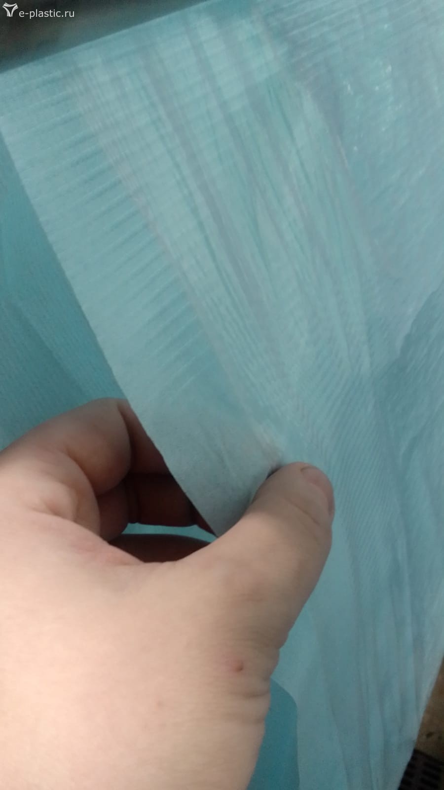

День добрый. Осваиваем новое производство. Столкнулись с проблемой изготовления пленки. Задача: припаять пленку к бумаге.
Результат:
1) Пробовали полиэтилен высокой плотности 10500 с пвд 153 в разных пропорциях (80/20, 40/60, 60/40, 20/80) , пленка припаивается на малых скоростях, но ее прожигало, толщина пленки 24 мкм. На рабочей скорости не паяется.
2) Пробовали полиэтилен высокой плотности 10500 с 136 маркой ( вроде как для ламинирования) ( 40/60 - вообще не припаивается к бумаге, 60/40 припаивается лучше, но так же прожигает).
Помогите знаниями. Идеи кончились. Может добавку какую-нибудь надо. Или марки какие-нибудь порекомендуете.

Бодрый день.
Обычно полимер льют на бумагу, плоскощелевой оснасткой.
У вас ,хардкорный вариант с тиснением на коландре?

Начните с Сэвилена, потом переходите на ПВД 115, потом все остальное.

Уважаемый коллега правильно вам все посоветовал, но я севилен не стал использовать из-за его высокой цены, а сразу начал с пвд 115 да и не надо добавлять пнд этого ничего не даст, а также температура должна быть довольно высокой.

Есть также корейская марка пвд для этой цели lb7500 производства lg.

Мне продавцы рассказывали, что 136 марка это аналог 115. Врут?

Что за 136 марка, дайте ссылку на показатели.

У Сибура такой марки нет, кто производитель этой марки, 115 марку Казаньоргсинтез дорабатывал для ламинации под Тетра пак, т.е свойства данной марки для ламинации не вызывает сомнения, а 136 не очень понятно, что за марка.
