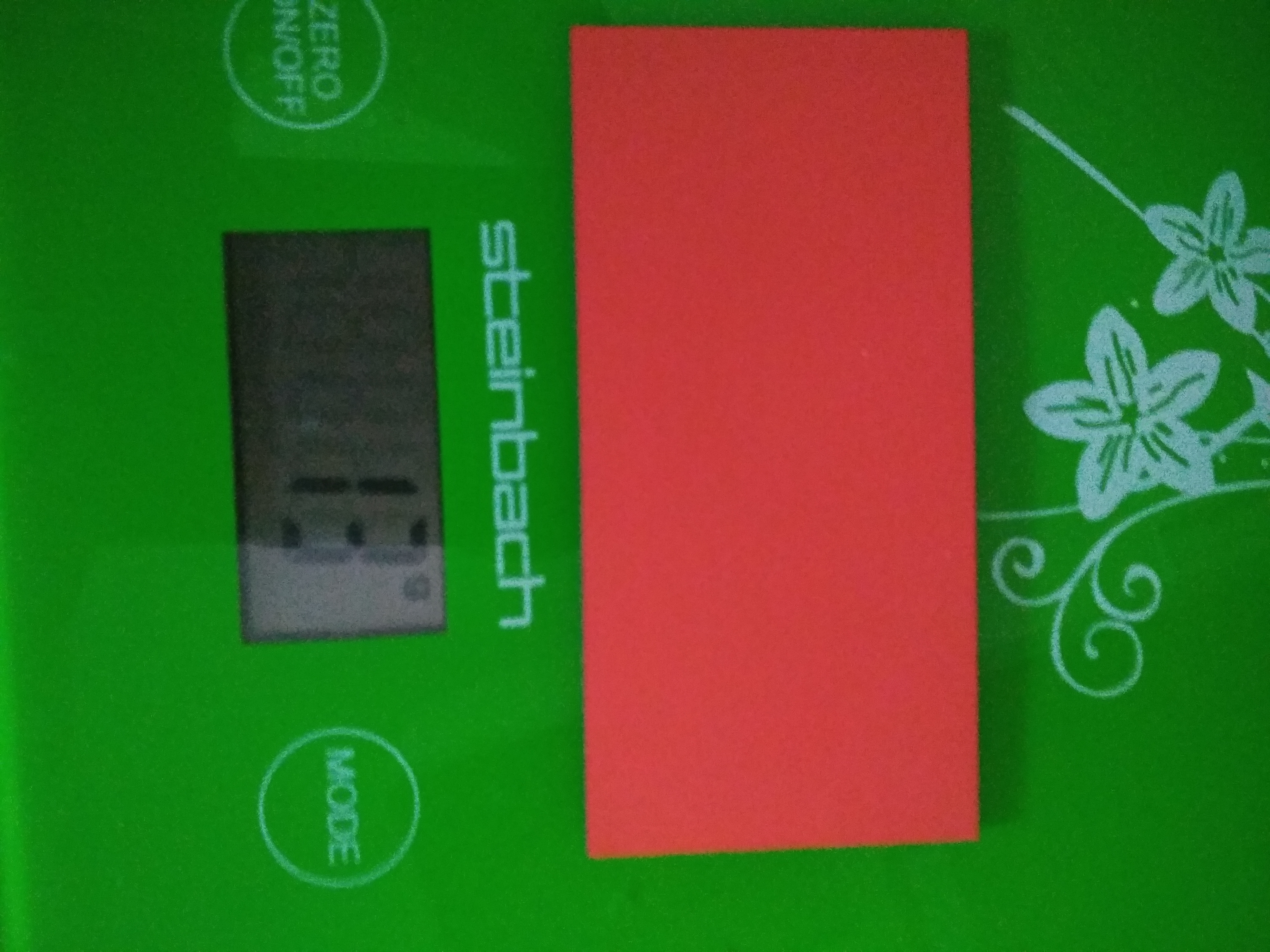

#91 Сообщение Kirilliq » 10 фев 2020, 09:41
VAGR-S писал(а): 09 фев 2020, 20:57 Мне нужен максимум тяжелый материал, максимум белый, и максимум дешевый.
Мел - самый дешевый и самый белый, но это разный мел. Счастье - где-то посередине.

Нет, не прозрачные. Детальки плоские 60*90*0.5 мм(магнитики). Просто нужно белые и тяжеленькие...из любого г..вна, лишь бы лилось..

А я вот подумал, если использовать стеклянный микрошарик, у него удельный вес 2,4-2.6 и форма гранул сферическая, т.е. должно минимально влиять на ПТР при большом наполнении. Стоимость 34500 р/т в Инотэке. В принципе, не очень дорого

Прочитал про эти грузики, пишут что вставляют металлическую пластину и заливают--так не пойдет...
Чуть позже, вот здесь без металла льют https://www.avito.ru/pushkino/oborudova ... 1458123324.
Пленочный ПП+70% мела. И все! Вопрос, я продавлю своим миником(? 12 тонн..Или надо будет добавки для текучести(ПТР) использовать?
Может кто подскажет, у кого готовый 70-80% наполненный материал можно купить. Пожалуйста дайте ссылку на производителя. Где не смотрю-везде максимум 40%.

Пп+80% мела+ немного химии. Желательно сначала через экструдер прогнать. Потом лить. Мел, если прям белый то турецкий и Греция. Если и коричневый пойдет то Белгород. Своим мини тпа с 12 ТН врятли продавить... Пробовать надо. Но по мне так это чистый изврат. Сколько за час вы сделайте отливок? На разгрузке вагона больше заработаете.

Shadow писал(а): 10 фев 2020, 13:02 Пп+80% мела+ немного химии. Желательно сначала через экструдер прогнать. Потом лить. Мел, если прям белый то турецкий и Греция. Если и коричневый пойдет то Белгород. Своим мини тпа с 12 ТН врятли продавить... Пробовать надо. Но по мне так это чистый изврат. Сколько за час вы сделайте отливок? На разгрузке вагона больше заработаете.
Спасибо за совет. 40% давит нормально. Если не продавит 80%, то буду уменьшать до возможностей ТПА...

Мастербатч - готовая к применению добавка на базе полимера и аддитива. И в качестве аддитива может быть наполнитель, пигмент, светостабилизатор и прочая. Суперконцентрат и мастербатч - синонимы.
Грузики льют из мелового концентрата обычно на основе ПП, так как у полипропилена повысить ПТР проще, чем у ПЭ.)

Максим Викторович писал(а): 13 фев 2020, 02:47 ПТР максимальный естественно из доступных. Мешать концентрат с полимером у Вас вряд ли получится учитывая специфику оборудования.
Не так страшен черт, как его малюют, очень даже легко мешается, чем угодно и как угодно...Хоть в бетономешалке, хоть в галтовке, хоть тряской в пакете...
Учусь потихоньку..., я так понимаю чем ниже ПТР, тем труднее давить, но плотнее(тяжелее) деталь получается.. Как без измерительного оборудования прикинуть ПТР на выходе??, если у меня ПП 35-45 ПТР, а добавка Капол 4-6\ПТР. Замес 1ПП/2Добавка.

Предварительно гранулы Вы можете перемешать в любой пропорции.) Хоть вручную, хоть механически. Проблема может быть во время плавления материалов. А именно в неравномерном плавлении и распределении потоков расплава. То есть ламинарное распределение потоков, когда они не перемешиваются, что совсем не гуд. Обычно по границам потоков изделие и ломается.
По поводу ПТР - чем выше ПТР смеси, тем легче лить. Но не советую применять материалы с разницей ПТР более чем в 2 раза. Есть исключение, когда добавки в смеси не более 5-7%, тогда материал с высоким ПТР может выступать как смазка.
