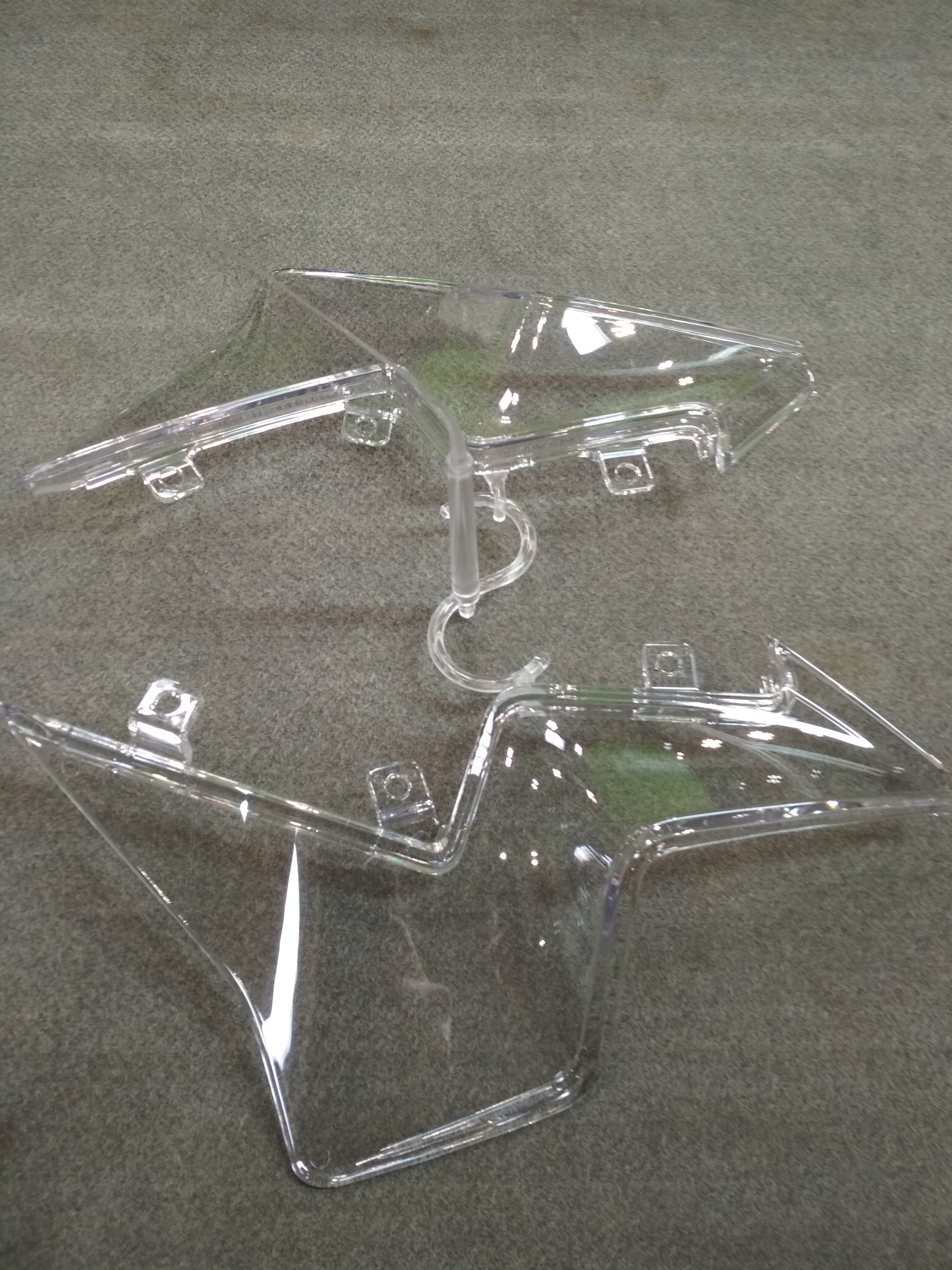

#121 Сообщение Артур69 » 14 мар 2020, 16:57
VAGR-S писал(а): 14 мар 2020, 15:55 А какая марка Полистирола или другого полимера самая высоко оптическая(прозрачная)?
[/quote
Hostyron или vestyron . Платы прозрачные делают из них. Но лучше всего lexan, но это уже PC.
