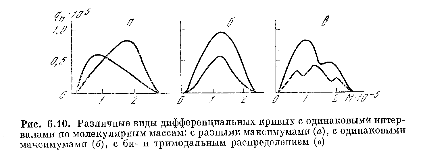

помимо ПТР, другим важным параметром для любого полимера, который подходит для производства плёнок, является ММР.
но к сожалению, данный параметр никогда не указывается производителями и нигде не фигурирует.
для плёнок ММР должно быть широким.
так что остаётся уповать на рекомендацию производителей и собственный опыт

Для пленок еще лучше не широкий ММР, а би(и более)модальные марки.
Косвенно ММР определяется через отношение ПТР, измеренных при разной нагрузке, которое некоторые производители указывают в паспортах.

при смешении нескольких марок полимеров (в пределах одного типа) в итоге и получается полимер с широким ММР, так что не вижу противоречий.Maks42 писал(а):Для пленок еще лучше не широкий ММР, а би(и более)модальные марки.
при синтезе, в большинстве случаев, получить полимер с заданным ММР проблематично, таким образом его (ММР) и "расширяют".
косвенное определение сомнительно, т.к. ПТР по сути параметр вязкости расплава, измеренный при различных температурах и нагрузках.

Широкий ММР и бимодальные марки, это две большие разницы, про отношение ПТР даже объяснять не хочу, читайте современную литературу...

Для примера, у ПЭВД вязкость сильно меняется в зависимости от скорости сдвига, у ЛПЭВД слабо, это объясняется более узким ММР ЛПЭВД, отсюда легко сделать вывод о связи отношения ПТР и ММР.
У НКНХ практически все экструзионные (с низким ПТР) марки ПП бимодальные.

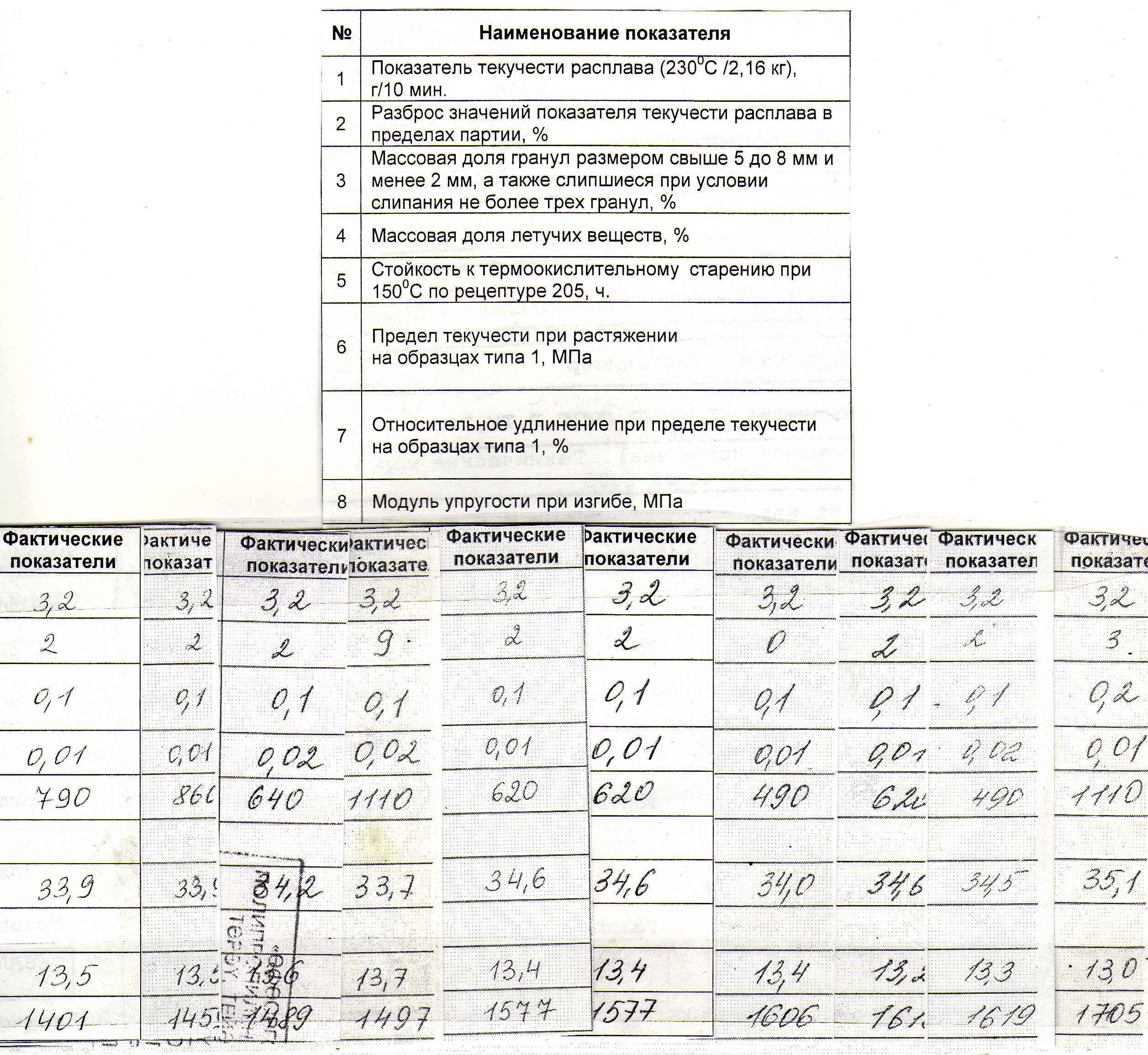

Ещё вопрос : так понимаю что снижение мм отслеживается по возрастанию птр и при этом кристаличность должна снижатся и модуль должен снизится ,но по паспартным данным такой зависимости нет( не много паспортов пересмотрел ,но четкой зависимости нет ) . Расширение ммр может увеличеть птр но кристаличность будет снижатся при расширении ммр .
Если у двух партий одной марки птр равны ,но различныйе модули , то партия с наивысшем модулем обладает большей мм и широким ммр ? А индекс изатактичности тут не причем ? Ведь снижение изотактичности также снизит кристаличность и модуль ,а птр выростет?
Может ошибаюсь в чем ? Заранее спасибо .
- Поблагодарили: 3245 раз
Re: критерий выбора пп для выдувной плёнки
При снижении ММ молекулам проще кристаллизоваться.
При повышении доли ИПП выше степень кристалличности, так как АПП аморфный. Все современный ПП содержат не более 1% АПП.
Влияния ММР на степень кристалличности не знаю, но по идее, чем уже ММР, тем степень кристалличности должна быть выше.

действительно есть связь между ММ и ПТР: чем выше ММ, тем ниже ПТР. грубо говоря, ПТР это параметр отражающий внутреннее трение.леха писал(а):Ещё вопрос : так понимаю что снижение мм отслеживается по возрастанию птр и при этом кристалличность должна снижатся и модуль должен снизится ,но по паспартным данным такой зависимости нет( не много паспортов пересмотрел ,но четкой зависимости нет ) . Расширение ммр может увеличить птр но кристалличность будет снижаться при расширении ммр .
Если у двух партий одной марки птр равны ,но различные модули , то партия с наивысшем модулем обладает большей мм и широким ммр ? А индекс изатактичности тут не причем ? Ведь снижение изотактичности также снизит кристалличность и модуль ,а птр вырастет?
кристалличность отражает степень "упорядочивания" макромолекул. теоретически, чем меньше ММ, тем выше кристалличность (до определённой величины), но ещё оказывает влияние строение макомолекул
исходя из этого, широкое ММР способствует увеличению кристалличности

Долго не мог понять почему чем прозрачнее делаешь плёнку - тем она жёстче ... :) .Модуль прозрачной ( более аморфной) плёнки зависит от проходных цепей ,которых при уменьшение размера кристала становится больше ?
При широком ммр часть длинных молекул заменяют на более короткие ,а в остальном они абсолютно одинаковы ?

Тоесть сравнивать птр и модуль разных марок совершенно бесполезное дело ? Ну допустим не корректно патаьтся сравнить две разные марки разных производителей ,так как не известно чем определена широта ммр ( возможно бимодальностью,а и нкнх и омск это могут) ,но если тобольск ,как понял би не выпускают - можно же предположить чем будут отличатся две марки ,имеющие одинаковое название (РР Н030 GP) омского и тобольского завода или всетаки нет ?

полимерам, используемым в данном
способе (необходимы довольно
высокая молекулярная масса и
широкое молекулярно-массовое
распределение в сочетании с
ограниченной изотактичностью)," не понял из этой цитаты нужна высокая изотактичность или низкая ? Например омская марка PP H031 BF имеет норму % изотактичности в 95-96,5 и это позволяет предположить что и 1525 имеет изотактичность примерно в этих пределах ?Изотактичность 1500 го выше чем 1525 го ,мм последнего выше ,но ммр шире и большая мутность 1525 чем 1500 ( при одинаково низкой температуре переработки ) вызванна просто увеличенной скоростью кристализации которая вызванна широтой ммр? Ещё не понятно как процент изотактичности может быть больше ста . http://bankpatentov.ru/node/473569 ( там же несколько слов о определении ммр и бимидальности)

термо- и теплостойкость (как и прочие физико-механические свойства полимеров) зависят не от ММР а от ММлеха писал(а): я не вижу четкой связи с стойкостью к термоокислительному старению ...,но связь с ммр должна быть ,мне так кажется .
на старение оказывает влияние например химическая чистота.
полиолефины содержат остатки катализаторов, которые способствуют продолжению химических реакций
у вас много вопросов из теории полимеров (которой не обладают большинство посетителей форума), которые не всегда можно рассказать в доступной форме
из этой фразы следует, что изотактичность должна быть низкая.леха писал(а):"(необходимы довольно высокая молекулярная масса и широкое молекулярно-массовое распределение в сочетании с ограниченной изотактичностью)," не понял из этой цитаты нужна высокая изотактичность или низкая ?
связано с тем, что: "В изотактических полимерах (—СН2—CHR—)n плоская зигзагообразная конформация цепи невозможна из-за стерич. отталкивания соседних групп R"
а это приводит к неоднородности свойств плёнки при двуосной ориентации

Обычно на термоокислительное старение самое большое влияние оказывает наличие, количество и тип термостабилизаторов.

Но если сравнение разных марок по паспортным данным проблематично то уж сравнение паспортов одной марки должно же мне о чём то говорить ! Должно, но не говорит .Вот и хотелось найти книжку или статью , которая помогла бы разобраться хоть немного и поверхностно .Выбрал паспорта с одинаковым птр , разложил по модулю …И как баран на новые ворота …Например нормальный экструдерщик влет должен выбрать партию которая лучше подойдёт для тонкой пленки , предположить насколько нужно изменить ввод добавки исходя из свойств партии , предположить на какой партии будет меньше статическое напряжение …Всем спасибо . Один вопрос : допуск к пище связан с остатками катализатора ?
