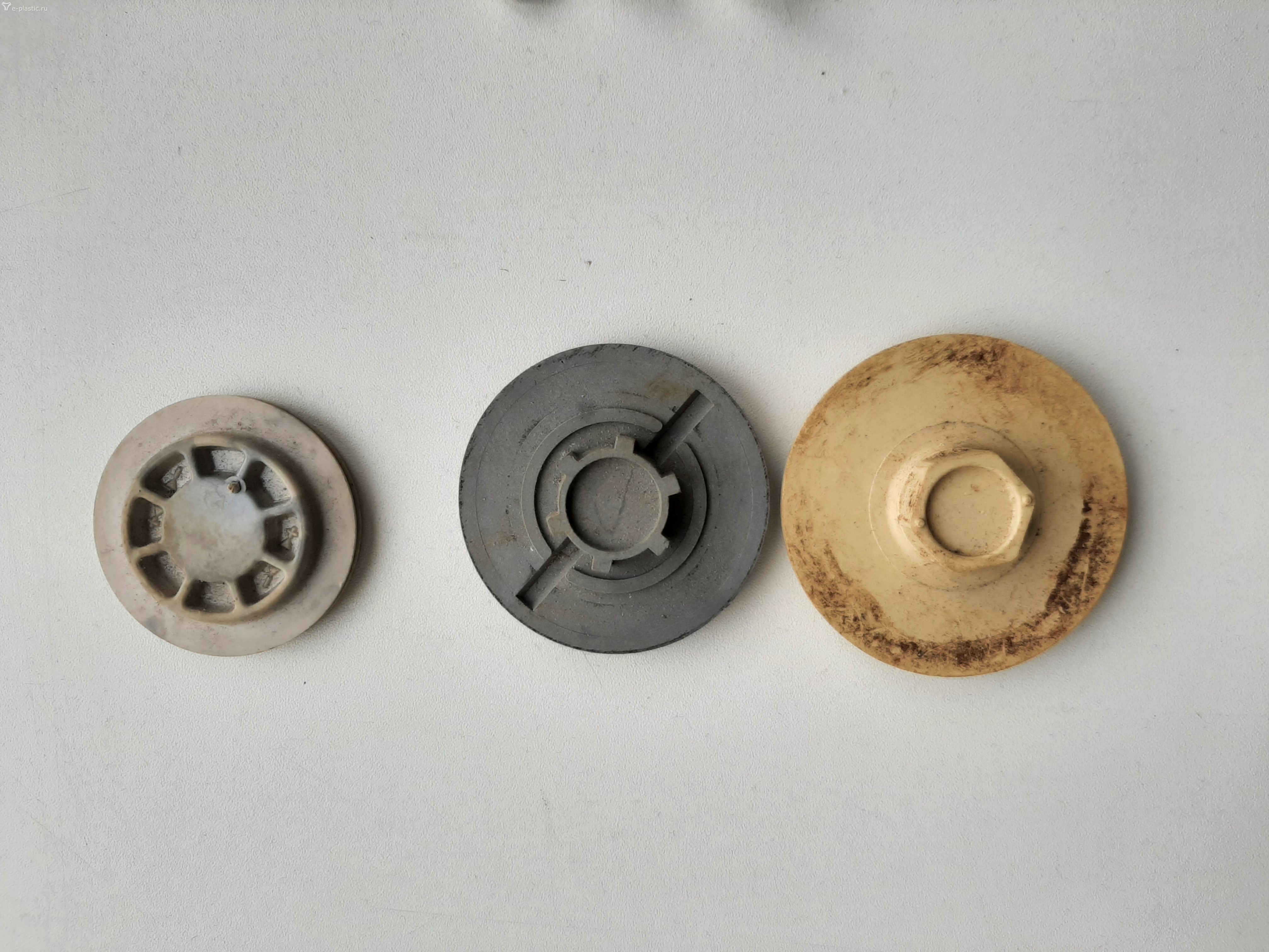

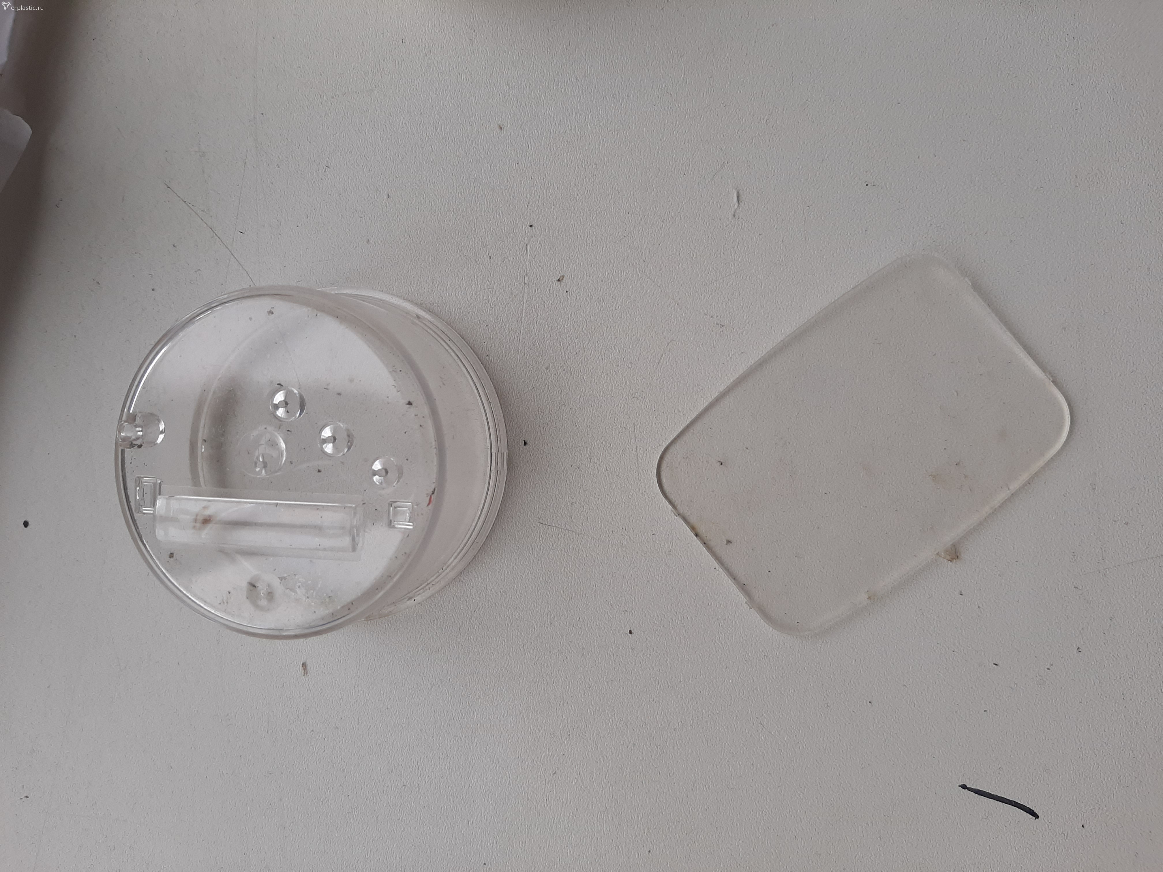

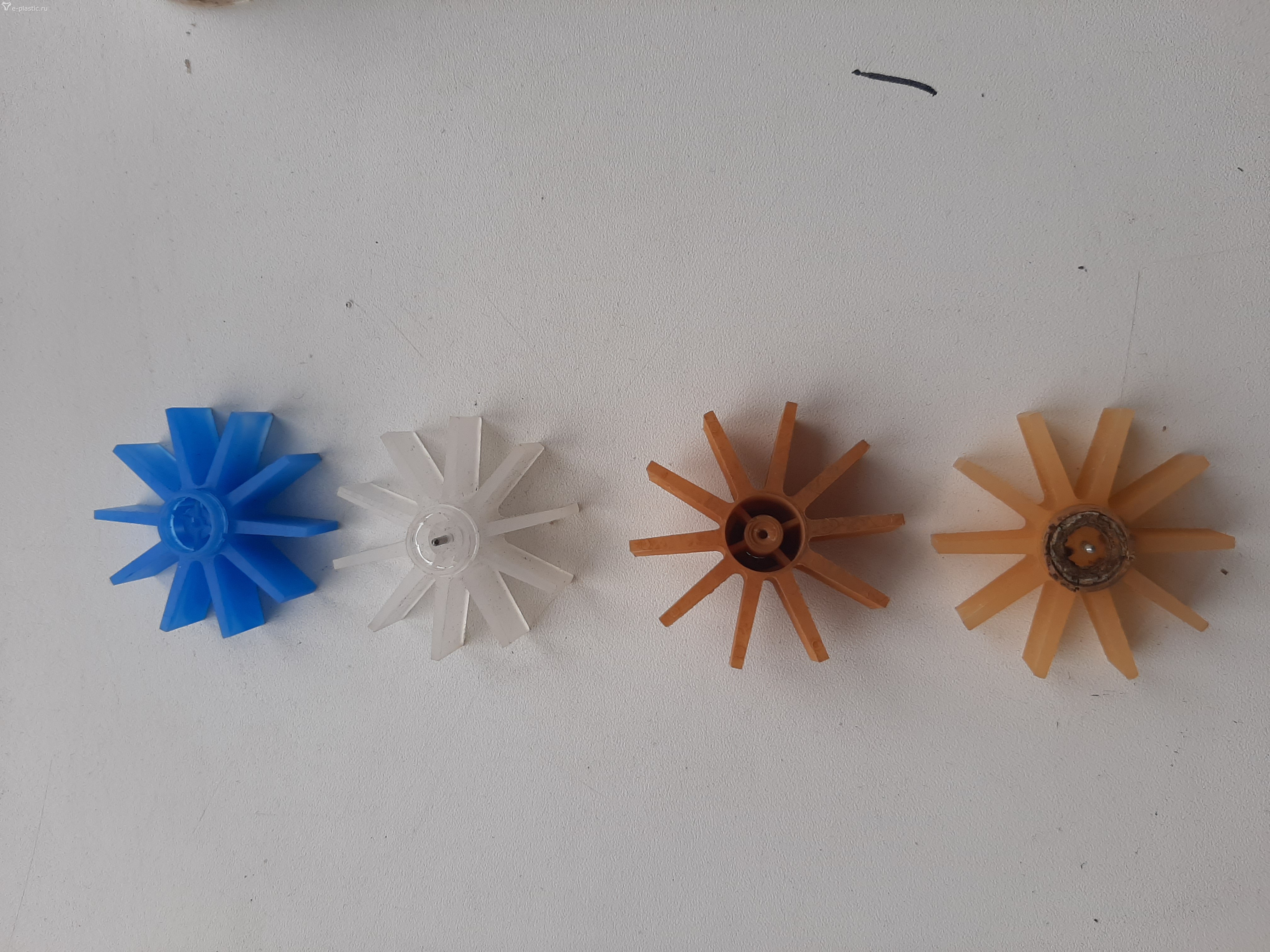

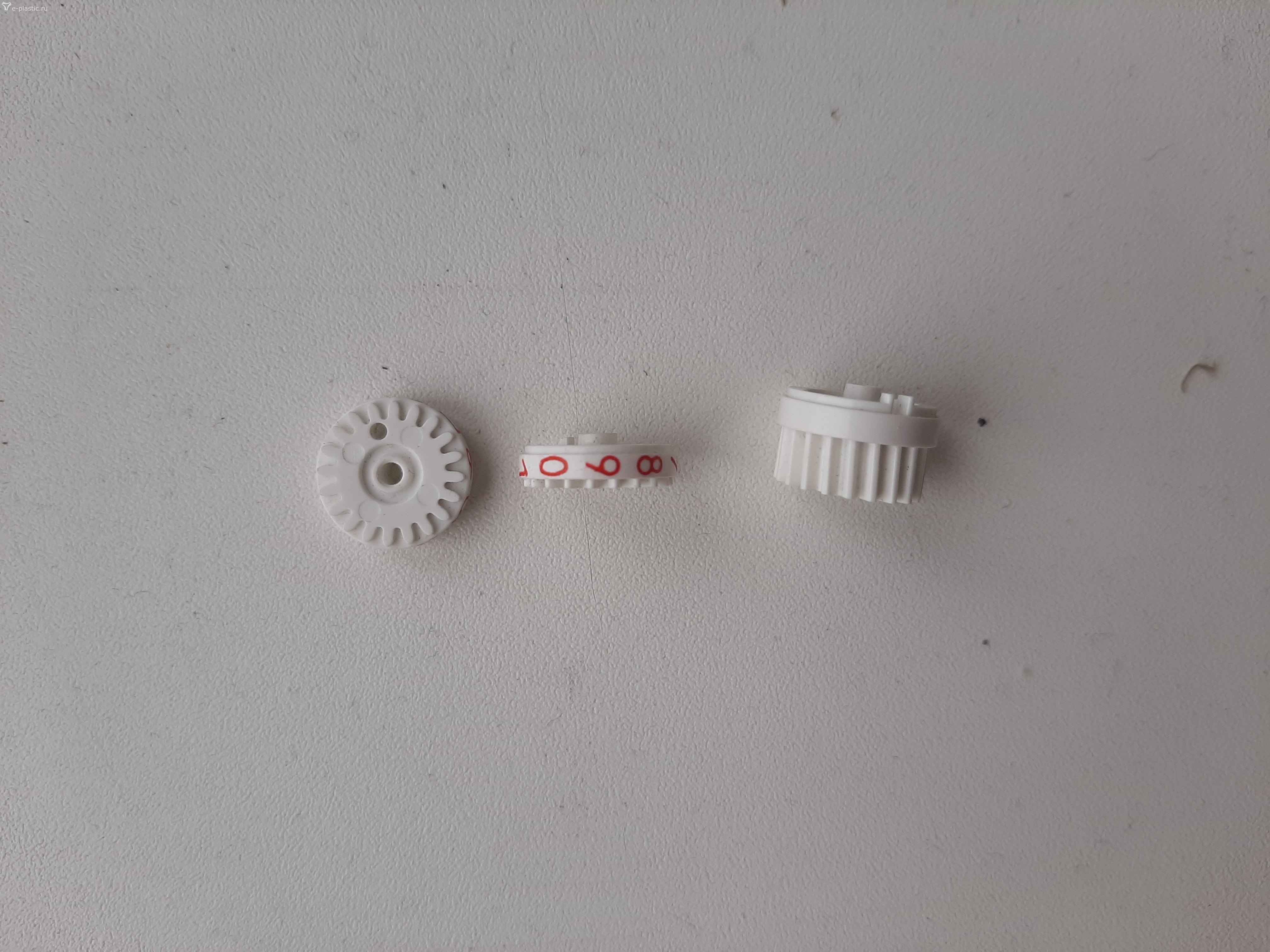

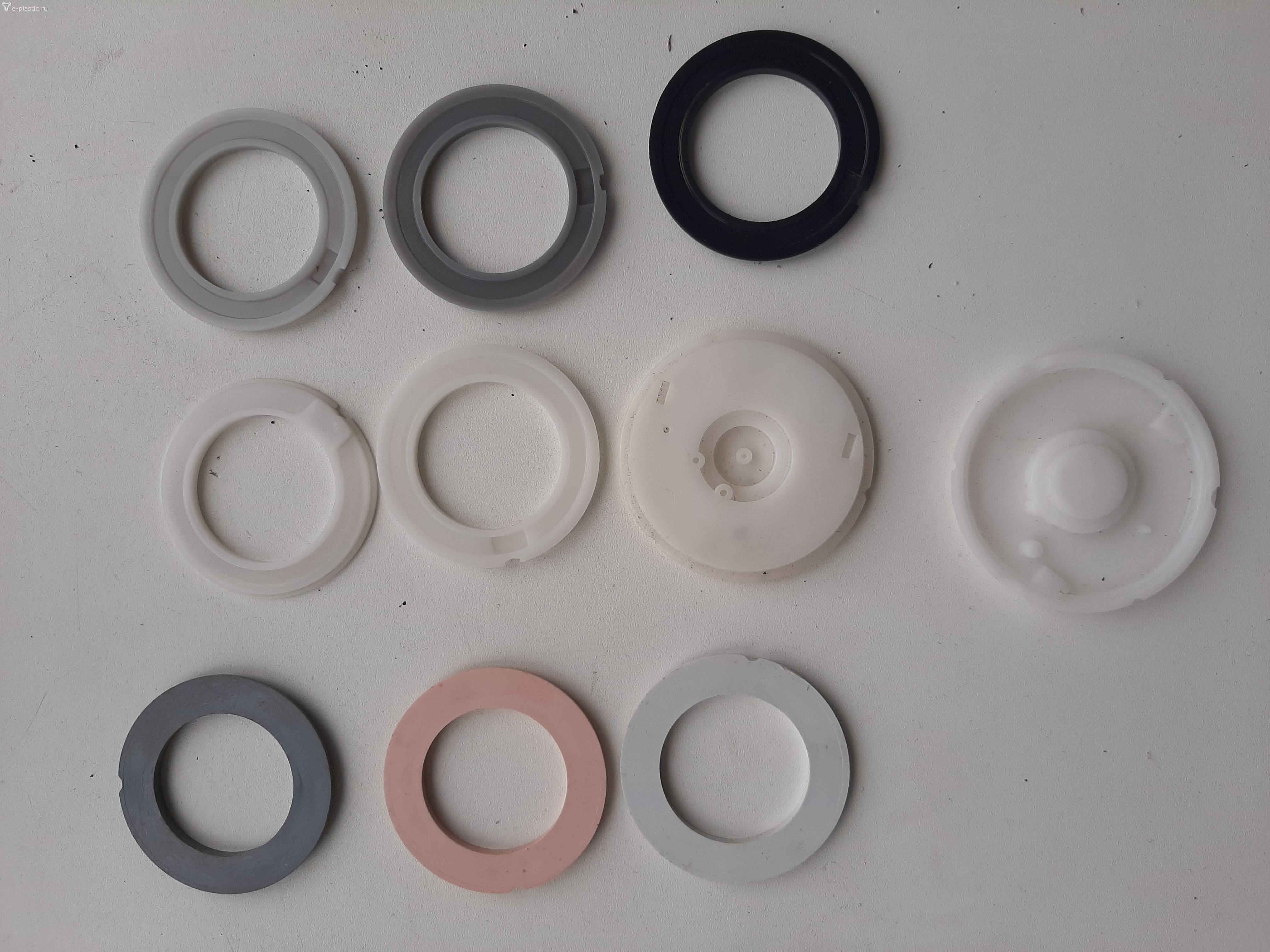

Приветствую всех,
Имею в наличии большое количество б/у счетчиков для воды, только их пластиковые части, разобранные и в целом виде. Для того чтобы все это не оказалось на свалке, хочу отдать это на переработку как вторичное сырье.
Для того чтобы переработать это нужно понимать из какого пластика сделаны детали счетчиков. Кто может подсказать из чего сделана крыльчатка? Корпус? Кольца? Диски?
Может кто уже сталкивался с утилизацией счетчиков и их переработкой?
Буду благодарен за любую помощь.

Сверху вниз. Фото 1. Счетные диски – АБС 2020;
Фото 2. Крышка (основание) -ПА с наполнителем из какого-то волокна;
Фото 3. Прозрачный корпус – ПК;
Фото 4. Крыльчатка – ПП;
Фото 5. Кольца. Не знаю, но похоже ПА, те, что с отверстиями под оси точно из него.

1 - ПОМ
2 - согласен
3 - ПС
4 - ПП или ПЭ
5 - ПА, АБС, ПОМ

На прозрачные детали ПК и ПС - вряд ли, некоторые из САН делают. На последнем фото - не АБС, наверное ПА.

1. По-хорошему так и надо бы. Колеса и червяк в редукторе из ПОМ. Но для дисков есть проблема с термопечатью, не ложится она на ПОМ.
3. Большинство льют из ПК, конкретно дифлон. Проверить легко. ПК невозможно разбить молотком.
4. Крыльчатка из ПЭ сомнительно, так как она может испытывать гидроудары.
5. В этой группе может быть что угодно, но ПОМ сомнительно, потому как дорого.
