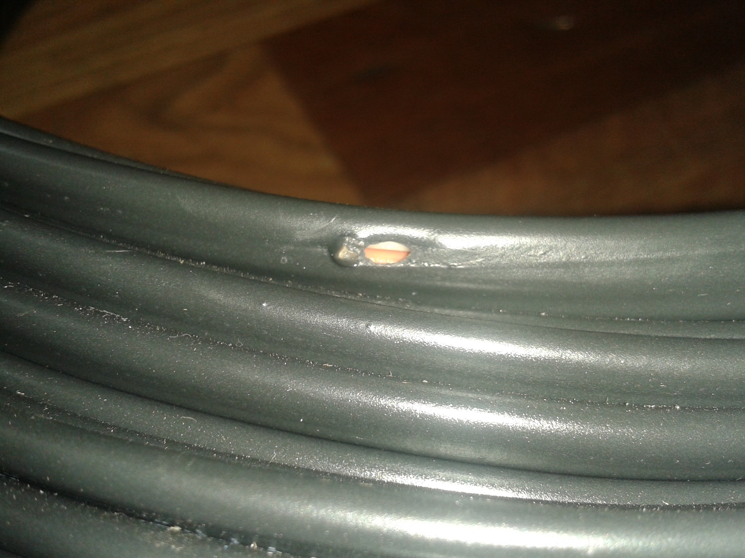

Добрый день! помогите с проблемой, производим пластикат ОМ-40, отправили потребителю пластикат на экструзию, у него возникает проблема, что на изделии появляются включения в виде крошки не понятного характера. Делаем пластикат только из первичного сырья. Проверили все что можно, сырье просеиваем, у потребителя стоят сетки.

Какой мел используете?
Затираете добавки с ДОФ?
Проверяете пластикат по п.4.19 ГОСТ 5960?

Спасибо что ответили! Мел используем коегомраморский, Добавки не затираем!

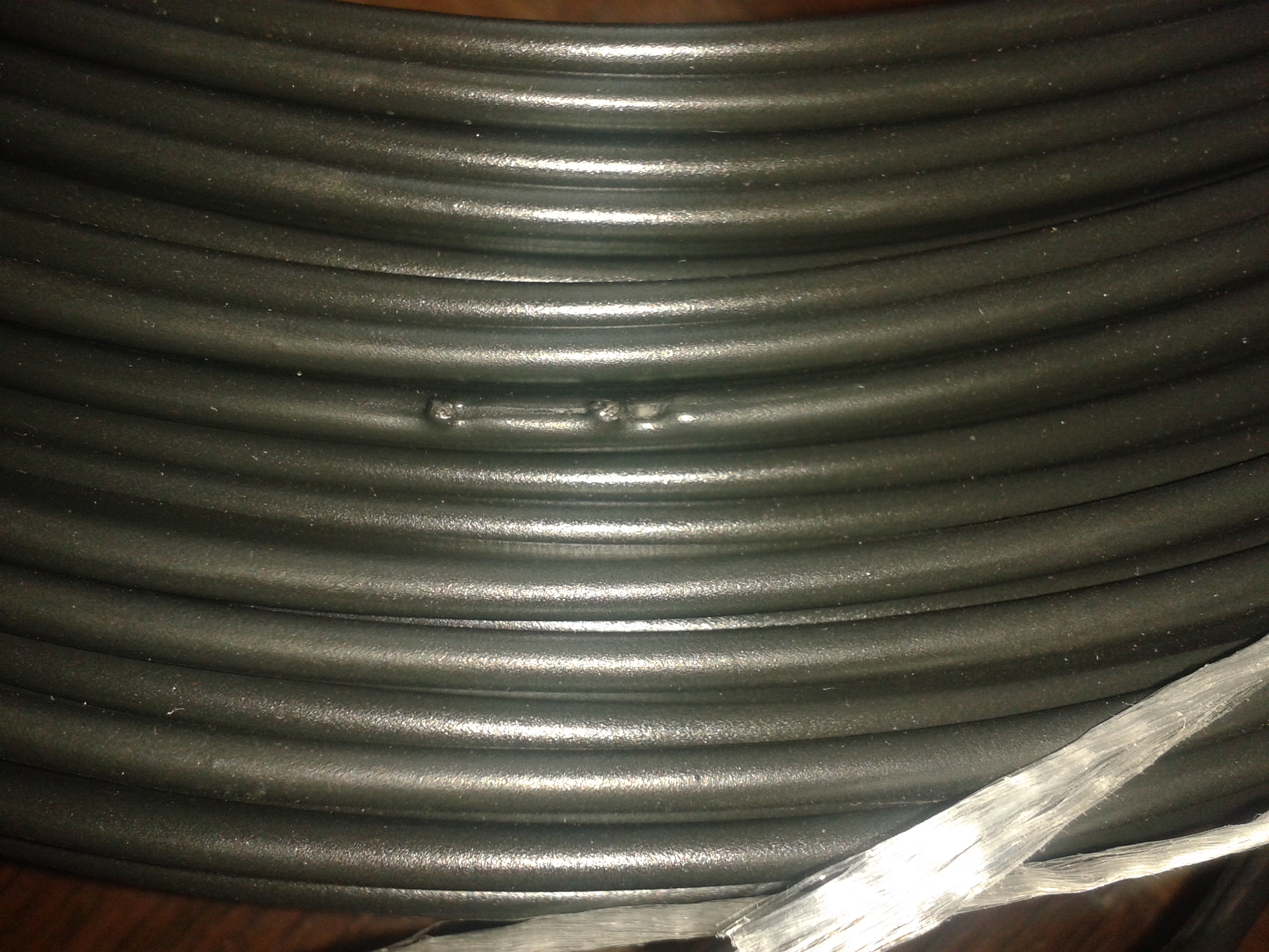

#4 Сообщение Пластик02 » 09 окт 2015, 09:49

#5 Сообщение Maks42 » 09 окт 2015, 10:21
Поверхность плохая, но, как я понимаю, проблема не в поверхности, а в "шишках", которые похожи на запрессованный мел или подгоревший пластикат.
Какое оборудование применяется для наработки пластиката, какой тип фильеры, нет ли в фильере застойных зон?
Как часто чистится головка экструдера при наработке пластиката?
Какой размер сетки на фильтре расплава при наработке пластиката?
Как часто меняются сетки и что обнаруживается на сетках после их замены?
Какой размер сетки на фильтре расплава при экструзии кабеля?

В дополнение к сказанному уважаемым Maks42 могу еще предположить, что Вы используете мел с повышенной влажностью, насыпного веса и др.
Вам нужно использовать мел химически осажденный первого сорта с требованиями для кабельной промышленности по ГОСТ 8253-79.
