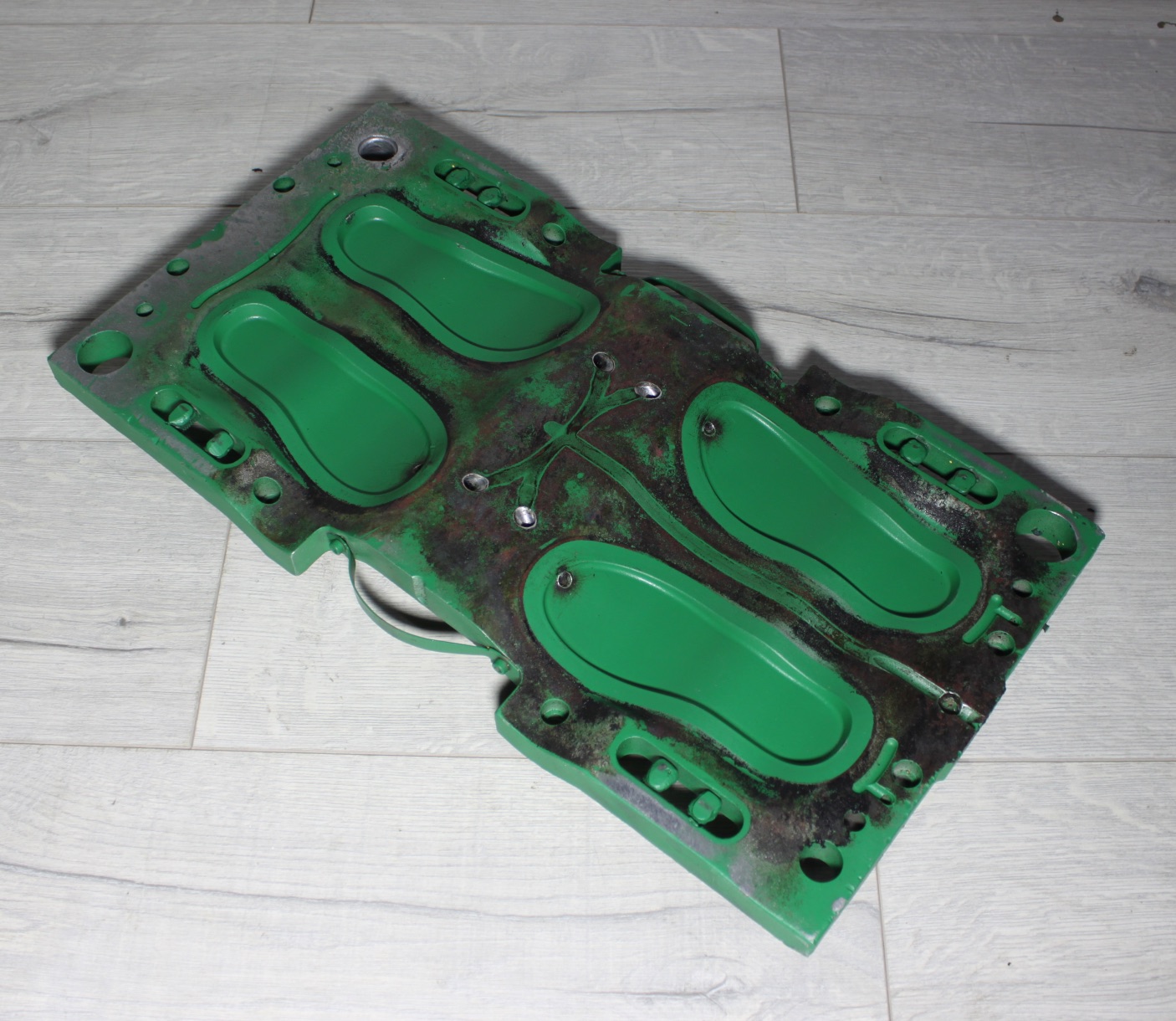

Всем привет!
Сегодня хотим показать какие у нас бывают заказы в части пресс-форм для обуви. На фото можно увидеть то, что было ДО, и то, что стало ПОСЛЕ нашей работы.
Применяемое нами фторполимерное покрытие позволяет исключить налипаемость полимерного материала на формы и полностью ликвидировать брак продукции.

Я так понимаю, ваше покрытие в области прессформ только для матовых изделий и всякого рода текстур. Полированные тоже станут матовыми после него.
Верно?
Верно?

Полированные пресс-формы после пескоструя тоже станут матовыми - но после нанесения покрытия прежняя гладкость к ним вернется. При этом есть опция в рамках которой мы можем не пескоструить поверхность - но срок "жизни" покрытия станет меньше. Тут нужно тестировать.МихалИваныч писал(а): 12 мар 2020, 11:15 Я так понимаю, ваше покрытие в области прессформ только для матовых изделий и всякого рода текстур. Полированные тоже станут матовыми после него.
Верно?

Хотелось бы увидеть фото обуви ДО и ПОСЛЕ.proflon писал(а): 11 мар 2020, 22:34 Всем привет!
proflon
- Сообщения: 18
- Зарегистрирован: 31 янв 2020, 22:07
- Благодарил (а): 3 раза
- Поблагодарили: 2 раза
Re: PROFLON- тефлоновое покрытие (на правах рекламы)
Таких фото у нас нетst_alexander писал(а): 13 мар 2020, 13:32Хотелось бы увидеть фото обуви ДО и ПОСЛЕ.proflon писал(а): 11 мар 2020, 22:34 Всем привет!
- Сообщения: 1111
- Город: Санкт-Петербург
- Благодарил (а): 1403 раза
- Поблагодарили: 542 раза
Тогда смысл фото? Можно было аэрозольной краской ядовитой какой сбрызнуть - и сказать - как было ДО, и ах как ПОСЛЕ - красиво!
Внимание - вопрос. И что?
Ну и это. Вам шашечки, или ехать?

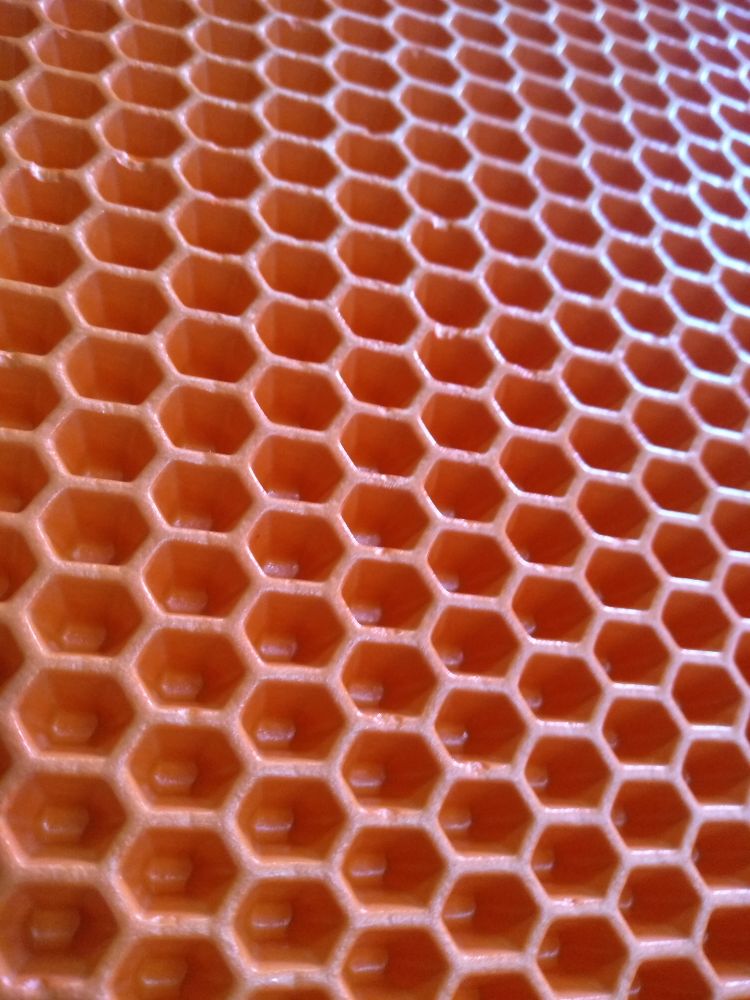

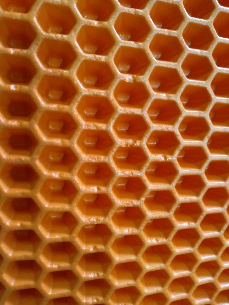

Мы нашли фото одного из нашего заказчика для Вас. Они не совсем про обувь.. это другое изделие (коврик), но материал изготовления такой же. На фотографии видно, что в связи с налипанием полимера к пресс-форме возникает брак продукции. Применяемые нами покрытия позволяют исключить эту ситуацию.st_alexander писал(а): 13 мар 2020, 23:34Тогда смысл фото? Можно было аэрозольной краской ядовитой какой сбрызнуть - и сказать - как было ДО, и ах как ПОСЛЕ - красиво!

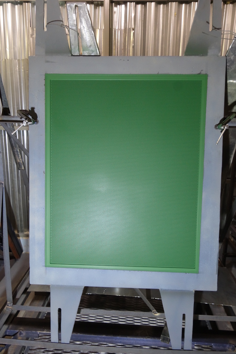

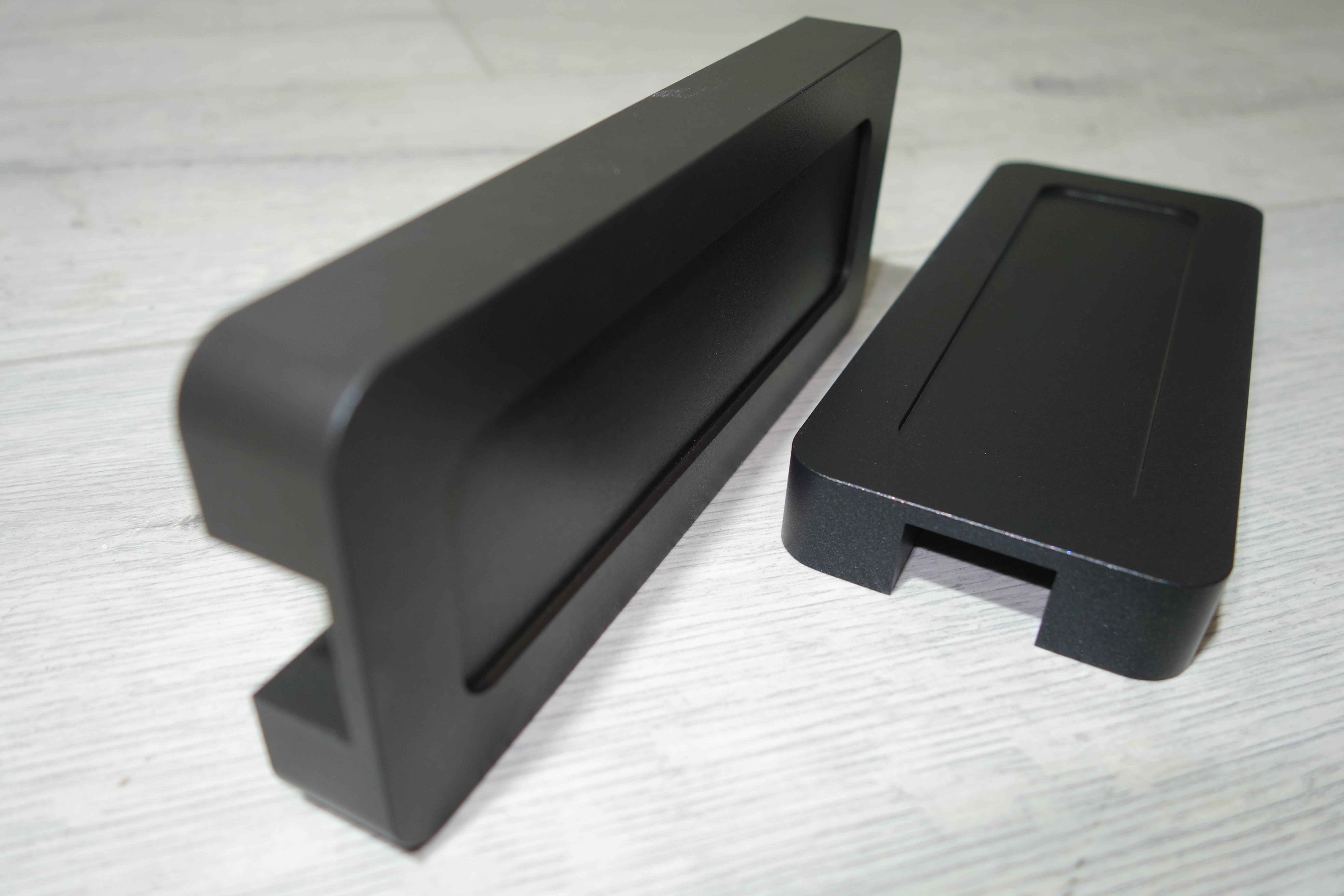

Сегодня хотим показать пример покрытия фторполимерным покрытием (тефлоном) достаточно большого запайщика. Наше оснащение позволяет принимать в работу габаритные изделия до 3 метров.

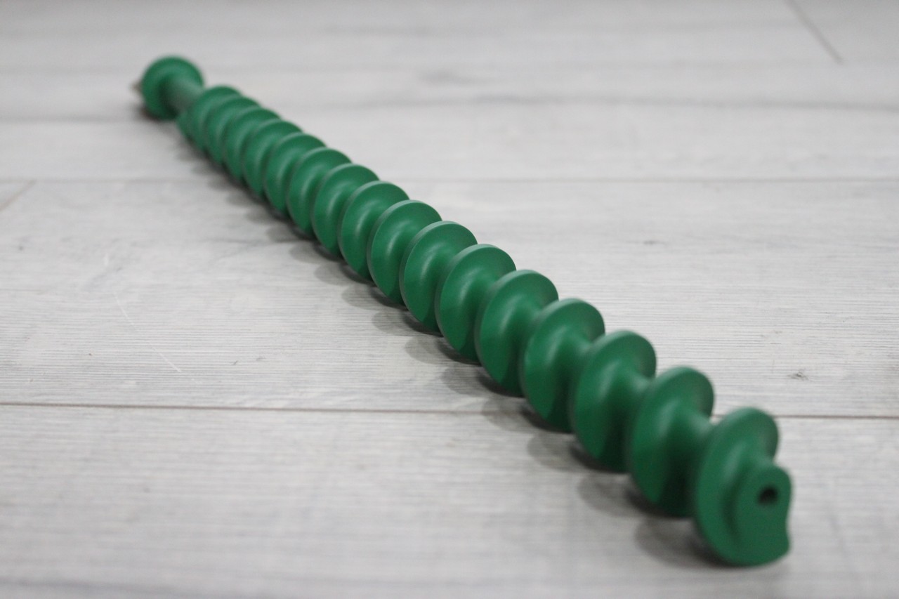

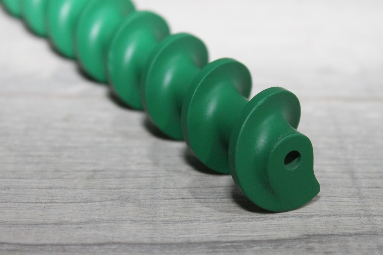

Недавно мы выполнили работу по нанесению антиадгезионного фторполимерного покрытия на мини-шнек. Он участвует в процессе дозирования порошкообразного материала, который налипал на него при работе. Сейчас налипание исключено.

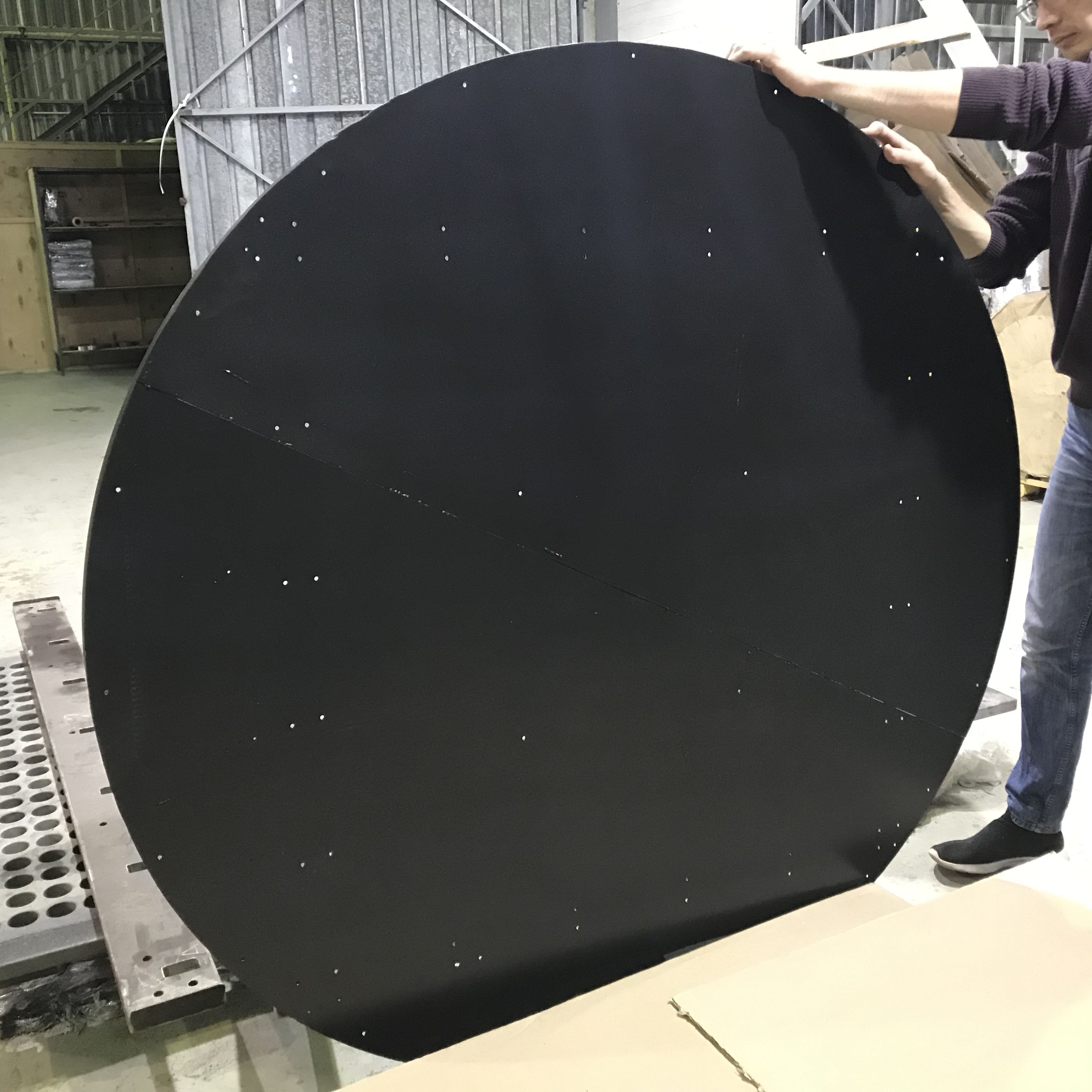

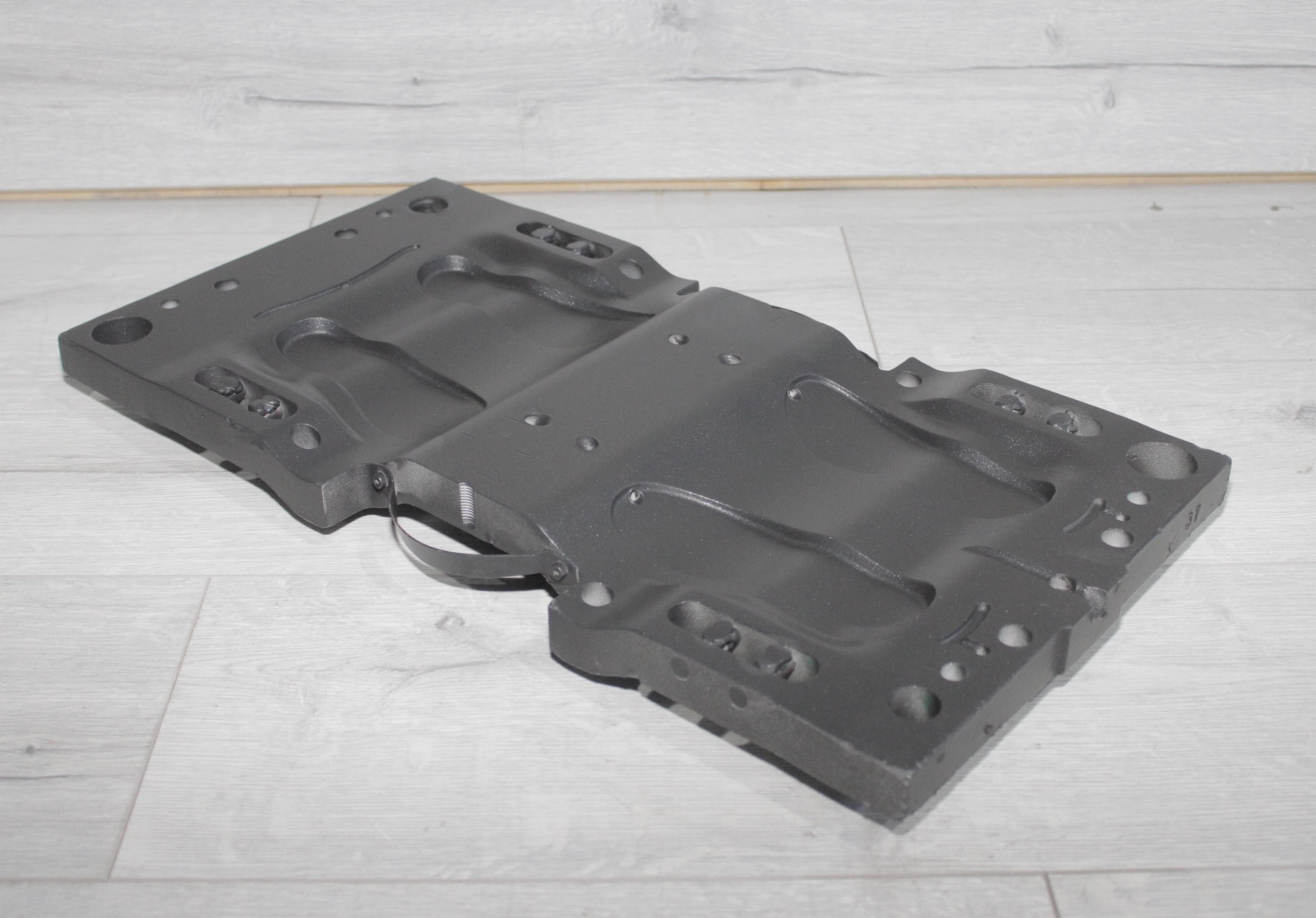

Коллеги, приветствуем! Для информации - приводим пример применения наших покрытий: формы для обрезинивания перчаток.
