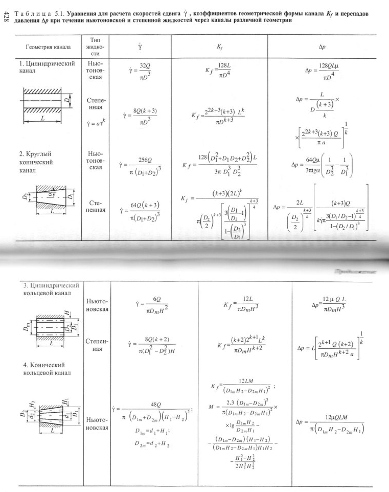

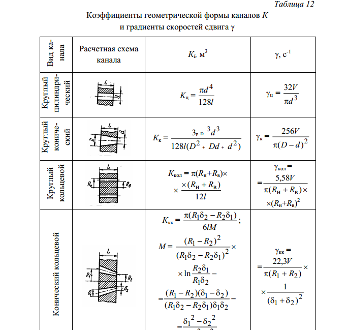

Пишу диплом. Сейчас стоит задача сконструировать одношнековый экструдер. Всё шло хорошо до того момента, пока в разных источниках одна и та же формула не стала обратно пропорциональна самой себе. Речь идёт о коэффициенте геометрической формы канала. Подскажите, пожалуйста, какой из них верить?
Вот скрины из источников:
Tab1 - "Проектирование производств по переработке пластмасс методом экструзии" - Кудрявцева З.А., Ермолаева Е.В. (2003)
Tab2 - "Теория и практика экструзии полимеров" - Ким В.С. (2005)
Так же хочу отметить, что формула, в которую этот коэффициент входит, в обоих источниках одинаковая.
