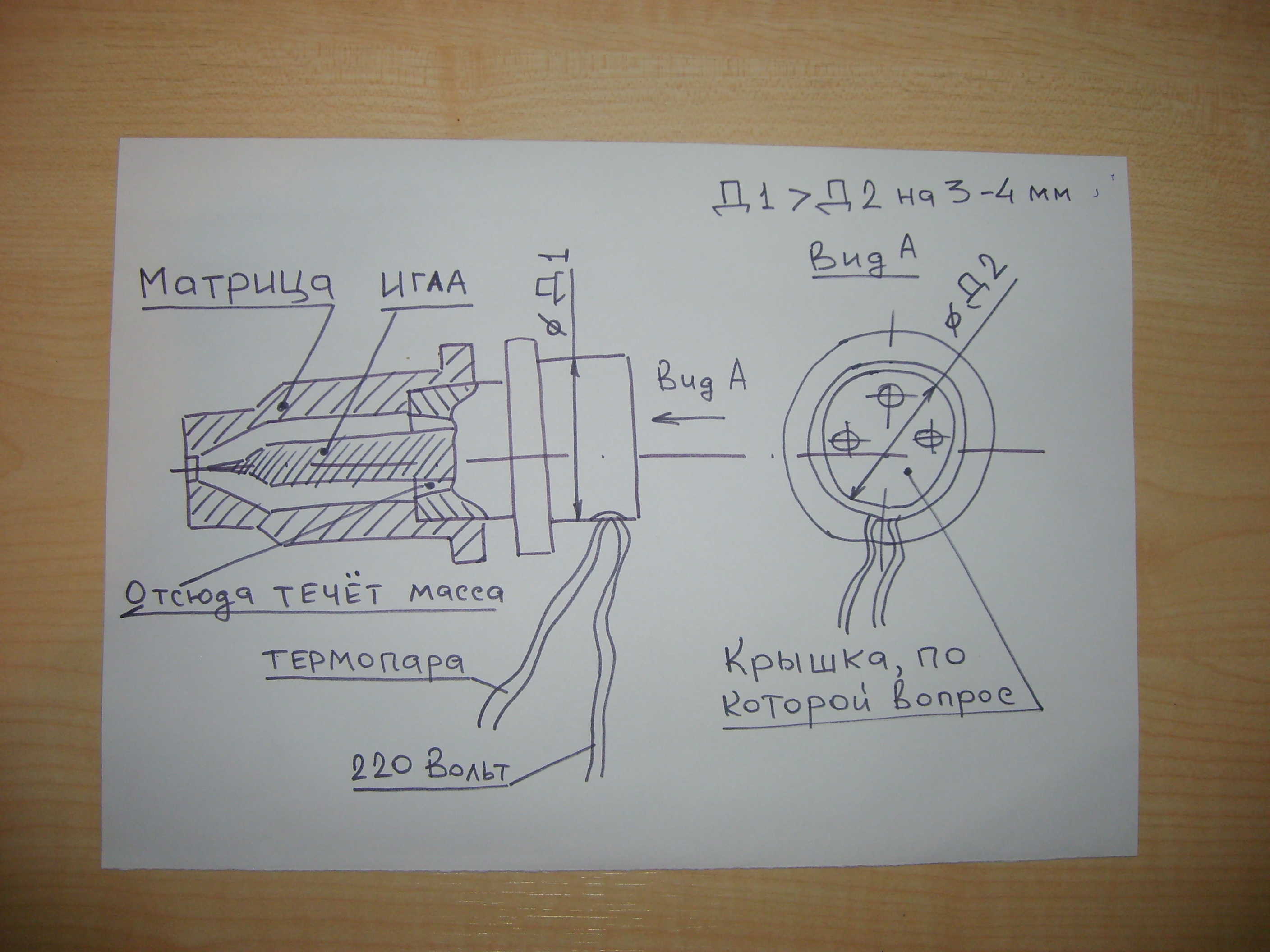

Всем доброго времени суток!Случилась следующая проблемка.При ревизии ГКС,случайно (или руки не оттуда) оборвался провод термопары на инжекторе.Причем оборвался в глубине инжектора.Конструкция инжектора на фото.Разбираются ли такие инжекторы,крышка с 3-мя отверстиями (отверстия так,как на эскизе-несимметричные) запрессована или на резьбе?Или эти вещи не ремонтируемые?Форма 24-гнезда,GEFIT,маркировки на инжекторе нет.Всем добрым,чутким,ОТЗЫВЧИВЫМ профессионалам заранее спасибо!

Небольшая поправка.При помощи лупы поизучал сие творение итальянских инженеров (админ уверяет,что эти инжектора Джефит делает сам).Вроде как первоначальная гипотеза оказалась не верной.С торца инжектора,там где 3 отверстия крышки кажется нет,просто шлифованный пятак.Единственный способ сборки инжектора остается -запресованная или закрученная игла.НО КАК?Диаметр иглы-10 мм.В глубине инжектора видна ступенька на игле диаметром примерно 12 мм.Какой же там ТЭН?Так там где то еще термопару разместить надо.Кстати, Д 1 из эскиза равен 30 мм.Если бы был хотя бы один запасной,решил бы вопрос при помощи "болгарки",но увы ЗИПа нет.Если у кого то есть мысли,гипотезы,опыт разборки подобных инжекторов,поделитесь пожалуйста.

Маркировки на инжекторе нет, а хоть где-то она есть - на коллекторе или на форме шильдика ГКС тоже нет?
Что представляет собой коллектор, не "кирпич" ли с прямыми стержневыми нагревателями внутри? Если так, то никакого нагревателя в инжекторе может и не быть, т.к. он греется (точнее пластик в нем) за счет высокотеплопроводного материала иглы (бериллиевая бронза), которая начинается как раз пятаком, прилегающим к коллектору. Игла наверное красноватая такая цветом?
При такой конструкции обычно и термопары в инжекторы не ставят, это Джефит какой-то люкс для вас изобразил.
Впрочем, может оказаться, что я ошибаюсь и система ГКС все-таки "настоящая". Тем более, что у вас на рисунке внутрь заходят провода 220 В. Посмотрите коллектор и любые обозначения в любых возможные местах.

Да,коллектор именно в виде кирпича,в который вставлены 6 прямых ТЭНов.Но на инжекторы тоже подается 220 вольт.Не бутафория,когда включаешь отдельно (извлеченный из коллектора) инжектор-он греется.Иглы из белого металла (есть одна запасная,новая,немного короче,для другой формы тоже Джефит), или покрытые белым металлом (встречался с таким на пуансонах SACMI-пуансоны из цветного металла,не уверен,что это обычная бериллевая бронза,скорее какой-то хитрый сплав,а сверху покрытие из белого металла).Шильдик есть только на форме.Думаю,админ прав и эти инжекторы Джефит делает сам для себя.Но наверное должны быть такого типа и инжекторы изготовленные фирмами специализирующиеся на ГКС?

Обычно изготовители подобных систем используют собственную, отличающуюся от других размерную сетку и геометрию ГК . Заменить при этом ГК одного производителя на ГК другого производителя бывает крайне проблематично, по крайней меребез перделок железа в которое они монтируются. Причины очевидны. Если конечно ГК не является китайской копией какого либо известного продукта .Serega писал(а):о наверное должны быть такого типа и инжекторы изготовленные фирмами специализирующиеся на ГКС?

Не копия 100%.Покупалось у Джефита в Италии.Мне думается,что принципиально все инжекторы всех производителей схожи,не принимая в расчет геометрические параметры.Поэтому и интересуюсь,может кто-то разбирал,ремонтировал схожий инжектор другого производителя.

Про схожие я рассказал, ремонтировал не раз.
Но они как правило не запихивают ТП в инжектора, обычно все проще.
Попробуйте обратиться в Термоплей, они держат полрынка ГКС Италии, возможно инжекторы их или аналог.

Знакомая проблема, очень знакомая) Камера PS4 (тermocondotto), инжектор из бериллиевой бронзы с покрытием PDVS, рубашка из титана, производство г-на Сакко из фирмы Джефит) Таких камер от фирмы Gefit запустил около 70 шт. в России и у половины были подобные проблемы. Пишите в ЛС поможем с удовольствием, имеем даже тех. документацию на данные формы)Serega писал(а):Всем доброго времени суток!Случилась следующая проблемка.При ревизии ГКС,случайно (или руки не оттуда) оборвался провод термопары на инжекторе.Причем оборвался в глубине инжектора.Конструкция инжектора на фото.Разбираются ли такие инжекторы,крышка с 3-мя отверстиями (отверстия так,как на эскизе-несимметричные) запрессована или на резьбе?Или эти вещи не ремонтируемые?Форма 24-гнезда,GEFIT,маркировки на инжекторе нет.Всем добрым,чутким,ОТЗЫВЧИВЫМ профессионалам заранее спасибо!
