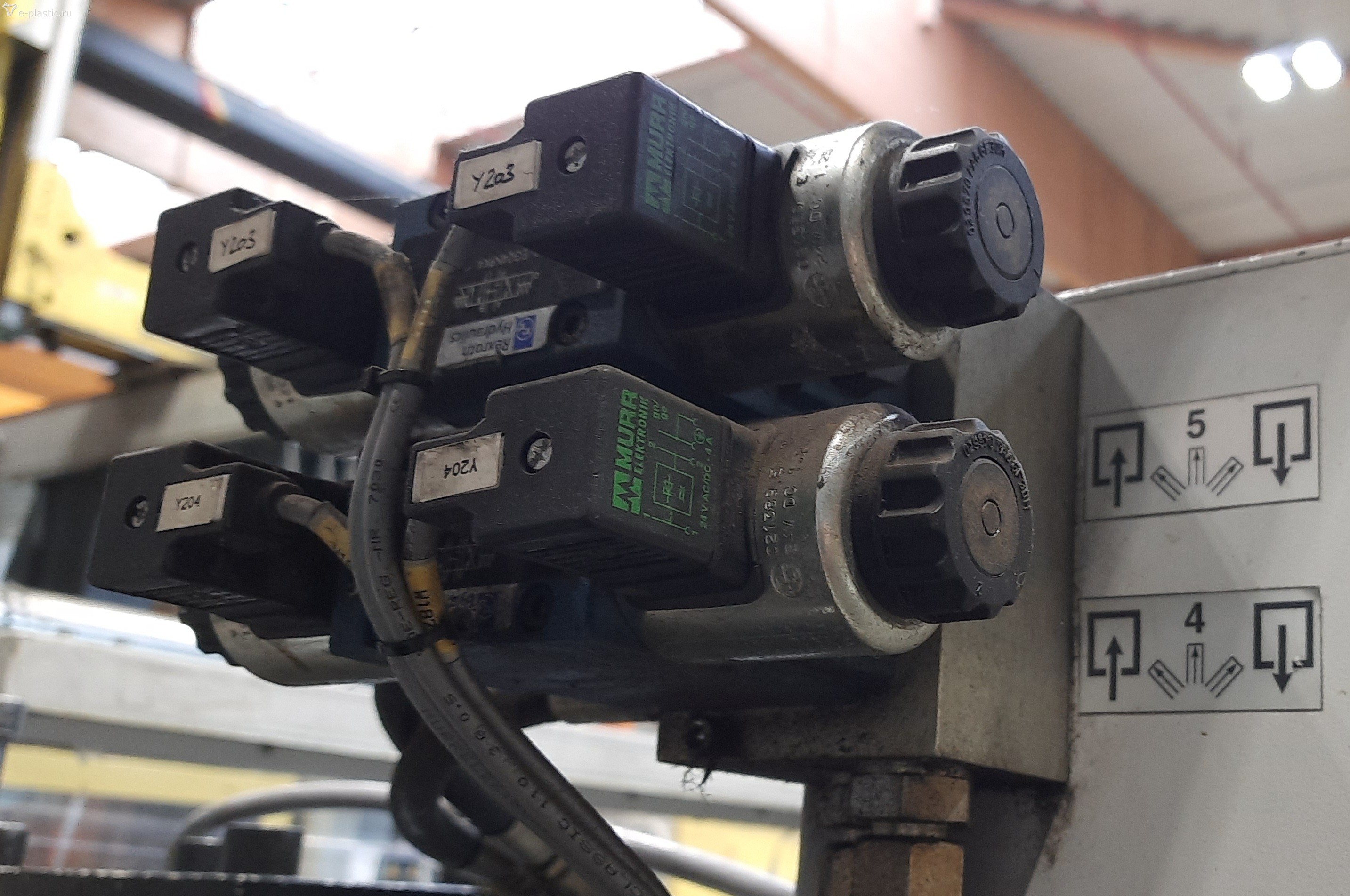

Николай080191 писал(а): 03 апр 2024, 14:16 только вот боюсь что не поместится там еще один контроллер... уж больно места мало. доберусь до цеха скину фото.... как то они сделали не нормально все это
Ну да . Так как сейчас конечно врядли поместится. Распределители не те . Не знаю , можно ли их провернуть ? Или наращивать блок . Мы так делали . Между блоком и распределителем ещё один ставили и всё вместе скручивали . Лучше конечно, как положено.

#137 Сообщение ЗЮМ » 04 апр 2024, 13:55
Нормально все монтируется. Электромагниты можно развернуть.

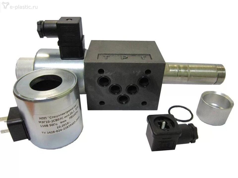

WhatsApp Image 2024-03-30 at 14.07.20.jpeg (118.11 КБ) 24177 просмотров

#138 Сообщение ЗЮМ » 04 апр 2024, 13:58
ЗЮМ писал(а): 04 апр 2024, 13:55 Нормально все монтируется. Электромагниты можно развернуть.
И нужно развернуть на 90° .
Сообщения: 3455
Поблагодарили: 1430 раз
Re: Вешаем пресс-форму с гидро- цилиндрами на Хатьян
#139 Сообщение Артур69 » 04 апр 2024, 14:01
Я про это и думал. Но не знал можно ли их развернуть. Никогда не приходилось

#141 Сообщение ЗЮМ » 04 апр 2024, 14:45
ЗЮМ писал(а): 04 апр 2024, 14:17
Артур69 писал(а): 04 апр 2024, 14:01
У фирменных брендов штифты и отверстия. 3 позиции магнита под 90°. У Китая да и многих других нет штифтов. И магнит модно поставить под любым углом. Прижимается крайними гайками рукоятками
